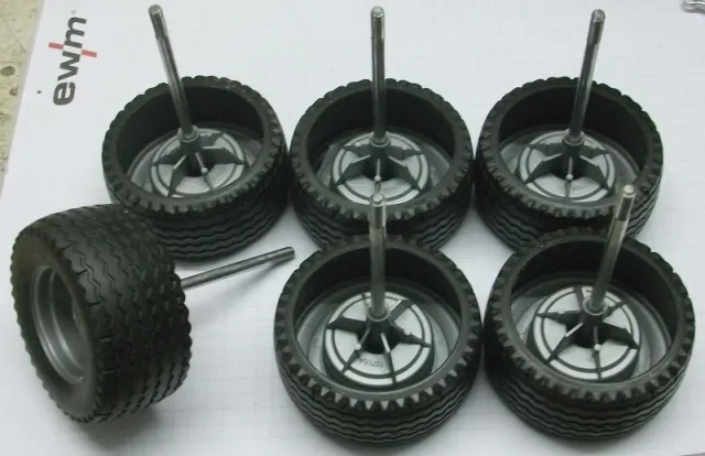

    • verwenden der 3 Bruder Achsen und Räder
    • trennen der Achsen, das sich die Räder einzeln drehen können.

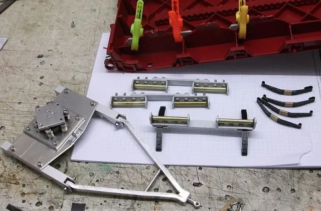

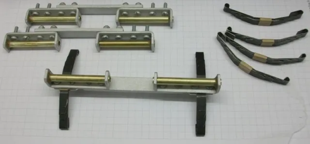

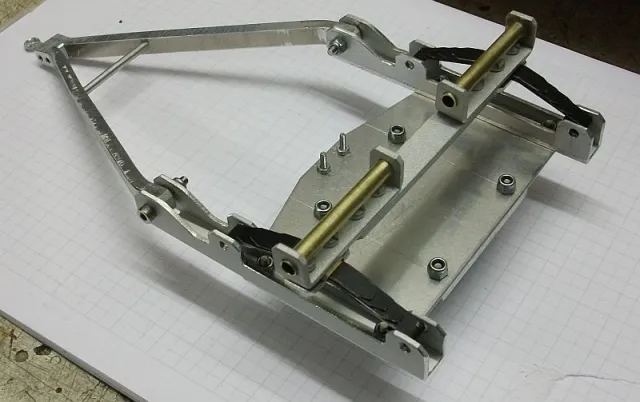

    Die Federn habe ich aus 0,5mm dicken Metallpackbändern geschnitten, sie sind 7mm breit und in einer kleinen Vorrichtung gebogen, so sind sie alle gleich.
    Die Achsen selbst sind aus Alublechen, in die ich 44mm lange Messingröhrchen zur Führung der Achsstummel eingeklebt habe.
    Die Bruder Achsen habe ich in der Mitte geteilt und um ca. 10mm gekürzt. Auf die Achsstummel habe ich 12mm M4 Gewinde geschnitten mit dem die Achsen an rausrutschen gehindert werden.
    Der Drehschemel ist auch schon so weit fertig.
  • Das sieht nach einem interessanten Umbau aus. Hast du auch vor den Tieflader zu verlängern?
    Wie hast du den die Deichsel gebogen?

  • Hallo Stefan,
    Hallo Daniel,

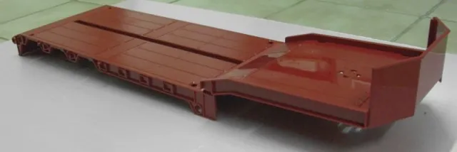

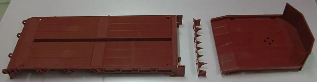

    Ich werde den Kunststoffrahmen weiter verwenden und der Tieflader wird auch nicht verlängert, denn er ist im Original genau so lang wie z.B. ein 3-Achsiger Tiefladeanhänger von Müller-Mitteltal.
    Ich habe nur das Senkrechte Teil der Ladefläche entfernt, das Vorderteil wird dann direckt wieder aufgesetzt und dabei wird der Rahmen auch verstärkt.
    Die Deichsel besteht quasi aus 4 Teilen, die beiden Hauptteile sind aus 5mm x 8mm Alu Volmaterial, das läßt sich leicht im Schraubstock biegen. Die Anhängeöse habe ich aus 2,5mm Alublech gefeilt und dann die Öse um 90°< verdreht und zwischen die Hauptholme geschraubt. Der 3mm Alu Rundstab ist einfach durchgebohrt und verklebt.

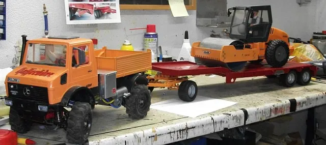

  • Heute war die erste Stellprobe für das Gespann:
    Den Tieflader muß ich vorne am Drehschemel noch mal um 6mm absenken, die Höhe stimmt da nicht :Wand:
    Mit der Walze auf der Ladefläche biegt diese sich ganz schön durch, da muß noch einiges verstärkt werden.
