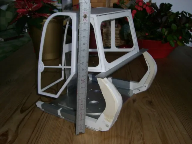

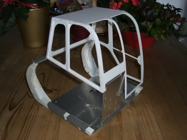

Hi Leutz,
hier mal einpaar Bilder von der Kabine.
Die beiden Hörner würden mal grob gespachtelt und geschliffen... und müssen noch einwenig in Form gebracht werden.
Die Höhe der Kabine von der Grundpatte ist ca. 20,5 cm.
20,5 cm ja, das ist die richtige Grösse 10-Sterne . und Du wolltest erst in 1:12 bauen .......
Sieht spitze aus!
WEITERMACHEN .
GReetz
