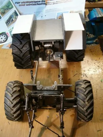

    Wie beim Deutz Original habe ich das Differential vorgezogen und noch eine Übersetzung dahinter gebaut. Deshalb konnte ich ein kleineres Differential nehmen.

    sieht echt interessant aus , was hast du da für ein Diff verbaut ??
  • Es ist das Universaldifferential von Veroma.

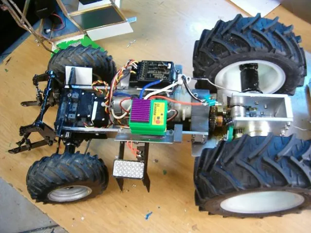

    Weiterer Baufortschritt,das Chassis mit Vorderachse. Die Vorderachse ist eine umgebaute Robbeachse mit Metallzahnrädern.Der Antrieb erfolgt durch einen Akkuschrauberantrieb. Die Hinterreifen von Barnhausen und vorne von Ertl-Landmaschinen.

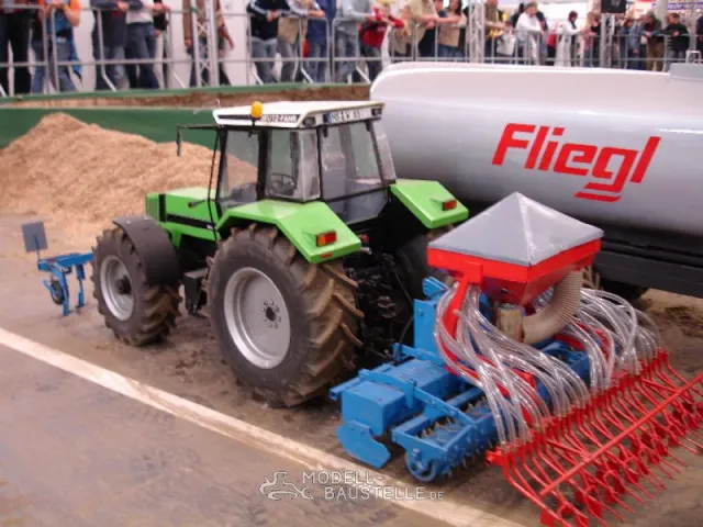

    Das sieht spitze aus,was du da baust. Du baust auch für andere ??? Welcher Maßstab hat der Deutz Schlepper ???
    Gruß Bernd G.
  • Das ist ein Deutz-Fahr AgroStar in 1:8.
    185PS 6Zylinder Turbo
    Modell 375W Motor, 3Gänge, Allrad, Front u. Heckhydraulik Türen und Scheiben zum öffnen. Ca. 32kg
