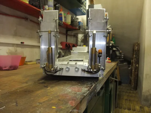

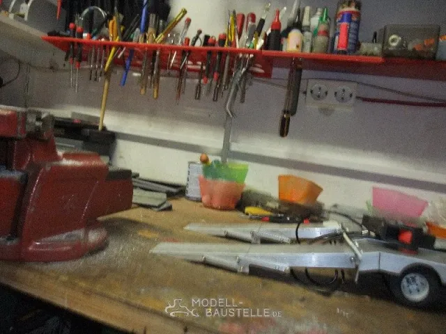

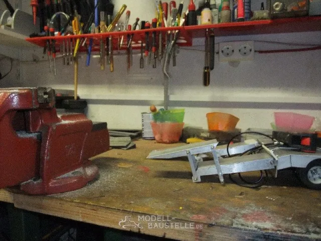

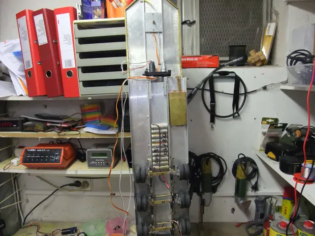

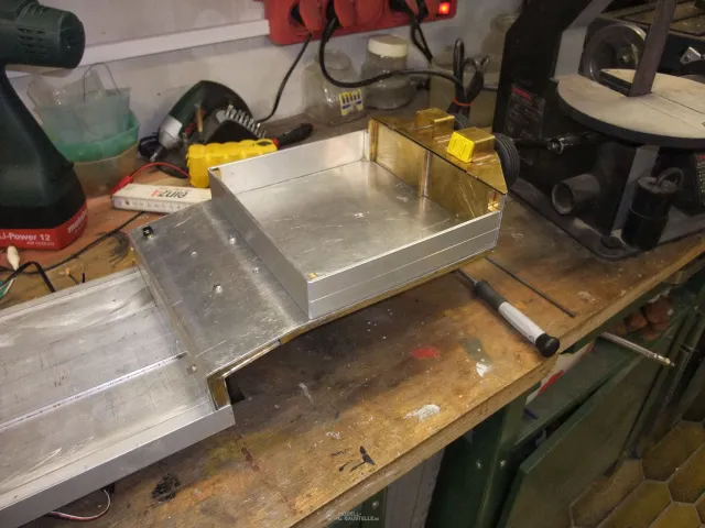

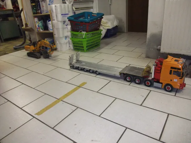

Am Tieflader gings auch mal wieder ein Stückchen weiter,
mitttlerweile ist der Öltank eingebaut,die Rampen sind provisorisch montiert, das muss ich aber nochmal ändern.
Die Aufliegerstütze musste ich etwas kürzen, sonst ist die Bodenfreiheit etwas "sehr" begrenzt .
Ich hab auch angefangen die Elektrik einzubauen, in zwei Wochen ist schliesslich Sommerkomabaggern angesagt, da soll er das erste mal fahren .
Hier ein paar Bilder:

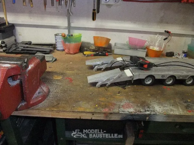

Hier der Tankdeckel zum Öl nachfüllen, sieht doch klasse aus ,oder?

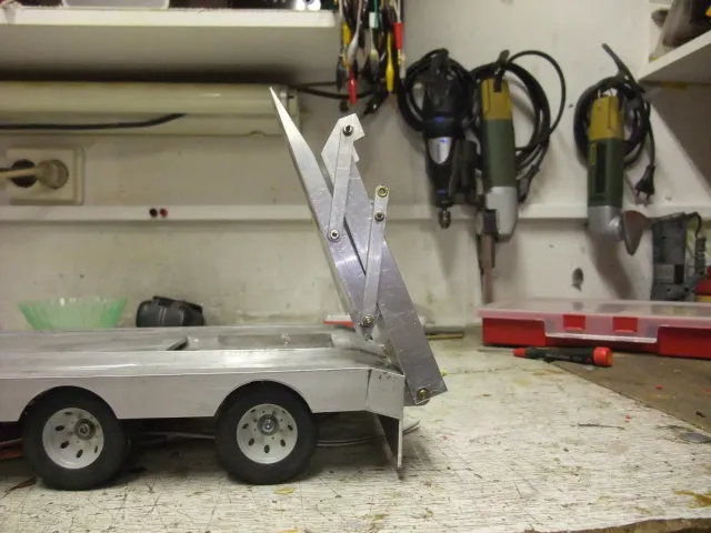

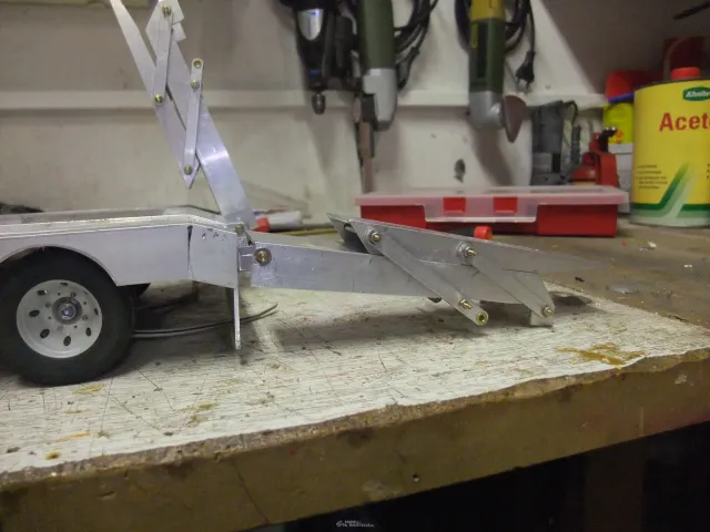

Hier die Funktion der Rampen, später kommen da dann zwei Zylinder hin, wenn sie mal fertig sind . Die Rampen werden später auch nicht so weit nach hinten hängen, das begrenzt der Zylinder von alleine.

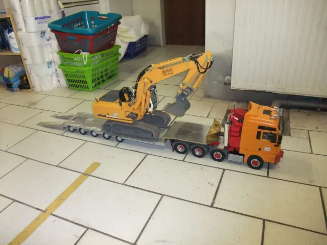

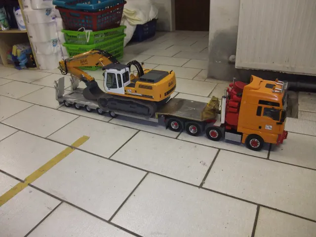

Ich habe dann mal einen Test gemacht, ob der Tieflader "Männchen" beim beladen macht, oder ob noch zusätzliche Stützen hinter den Rampen notwendig sind. Es sind keine notwendig!
Hier die Bilder davon:
Ich muss sagen, der Zug sieht so richtig klasse aus!
Was meint ihr dazu?

Zitatob der Tieflader "Männchen" beim beladen macht,
Das hätte mich bei einem Sattel doch schwer gewundert. Zum einen hast du einen recht kurzen hinteren Überhang und vorne hängt der TL direkt auf der Sattelplatte einer schweren Zugmaschine. Die hält den TL schon unten.
Schönen Auflieger haste dir da gebaut. Die Variante den Tankdeckel so zugänglich zu machen ist dir echt gut gelungen.
Mach weiter so.

Schaut sehr gut aus das Gespann!
Wie gehts mit der Hydraulik weiter?

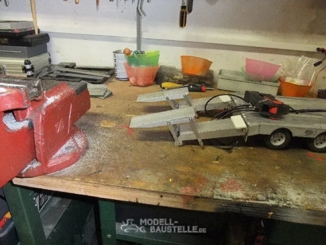

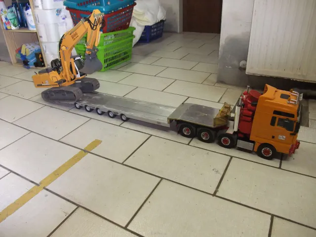

heute war es soweit!

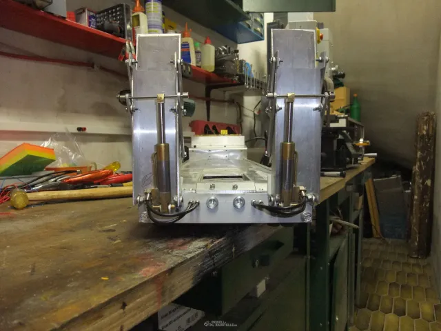

Letzte Woche kamen die Zylinder für meinen Tieflader .
Gebaut hat die unser Baggermartin . Martin, auch wenn ich mich wiederhole, die sind echt klasse . Hast du wirklich .
Ich hab heute die Zylinder angebaut, Halterungen für die Stosstange mussten auch noch gemacht werden, und dann war es soweit, alles angeschlossen und los gings......
Aber seht selbst:
und hier noch ein paar Bilder:
und hier noch ein paar, weils so schön ist .
Jetzt bin ich mal gespannt, was ihr dazu sagt.
Hey Daniel,
na das funktioniert ja prima mit den Rampen, vieleicht noch etwas schnell, aber das läst sich ja noch ändern.
Hey Bernd,
Stimmt, da ist die alte Pumpe ausm 922 im Moment dran, die leistet 450ml .
Die Scale Art Pumpe im Hänger hat nur die Hälfte, da wird das nicht mehr so ruckartig sein.
Hallo Daniel,
TOP Leistung. Die Rampen funktionieren einwandfrei.

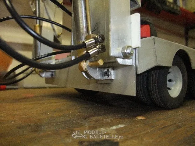

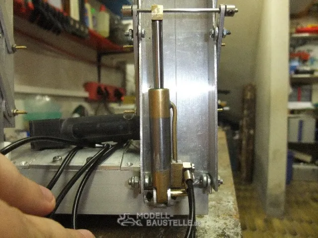

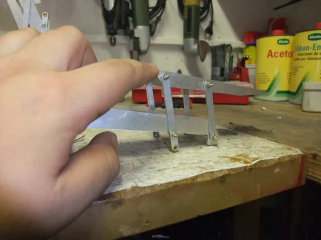

Am Tieflader gehts im Moment in riesen Schritten weiter.

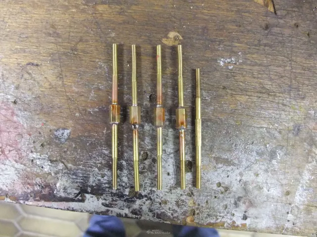

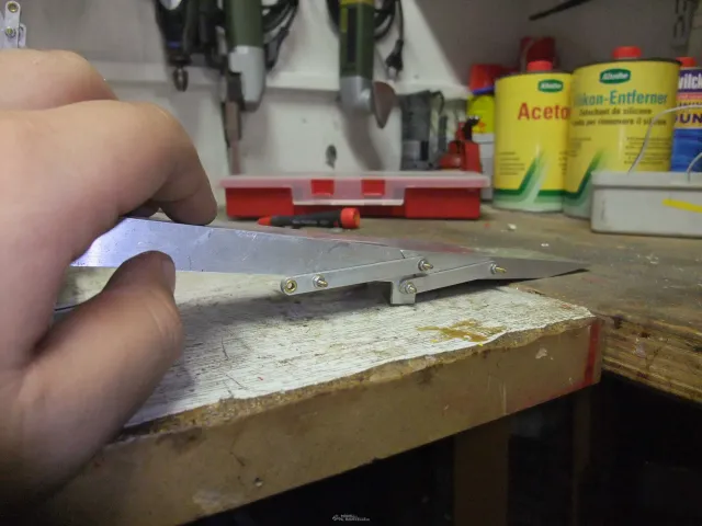

Ich habe mal neue Anlenkstangen gemacht, da sie alten etwa 1cm zu kurz waren und ein irres Spiel hatten.
Die Stangen sind aus Messing mit einem aufgelötetem Sechskant, damit die Stangen sich auch gut verstellen lassen. Die Stangen werden dann, wenn sie eingestellt sind, mit einem Schnorr Ring und Mutter gesichert.

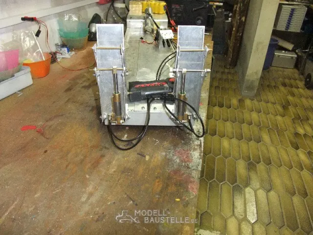

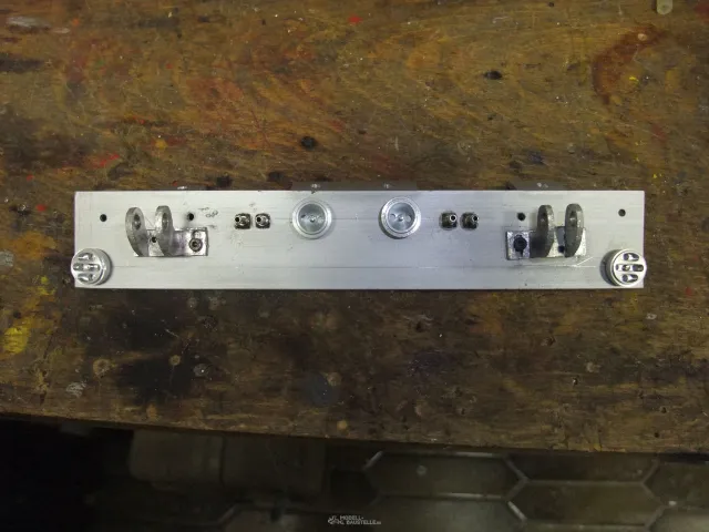

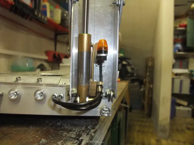

Dann gings mit der Stossstange weiter, da habe ich die Schlauchdurchführungen eingeklebt, und die Rückleuchten montiert, eine Rundumleuchte vom Pistenking hab ich ihm auch noch spendiert.
geht gleich weiter....

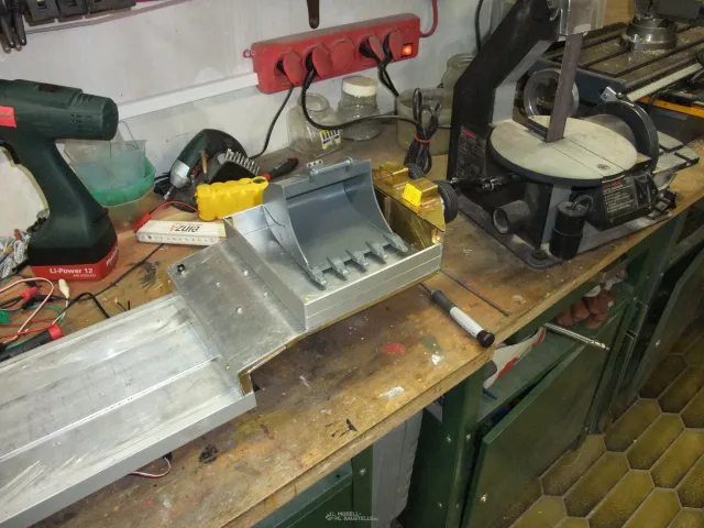

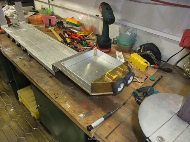

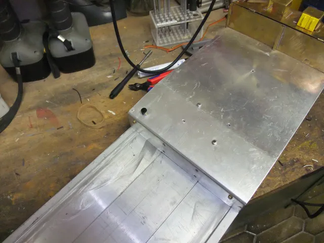

Dann gabs noch ein schöne Bordwand für die Pritsche.
Diese ist aus 2mm Alu aus einem Stück gebogen!

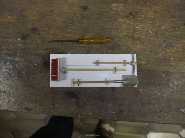

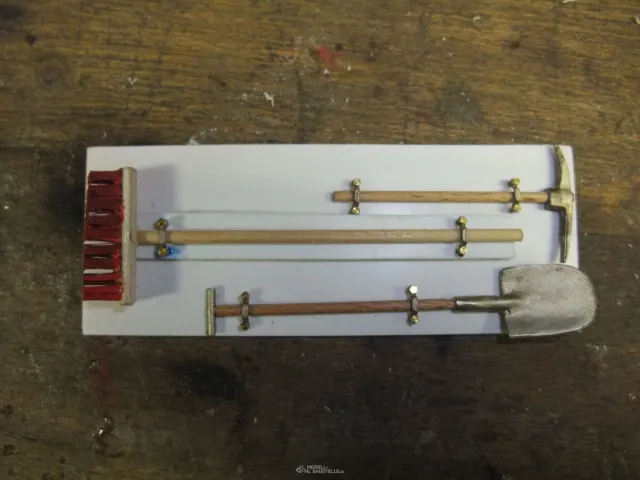

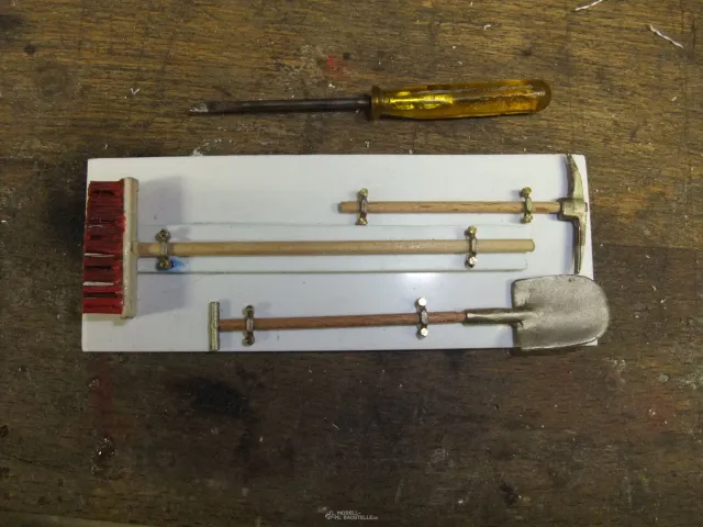

So, dann gings weiter mit einer Werkzeughalterung , ein echter Schwerlasttieflader brauch ja auch einen Besen, Schippe und Pickel:hfg
Die Schrauben sind M1,0, a brauch man schon fast nen Mikroskop um sowas zu verarbeiten;(.
Aber ich denke das Ergebnis ist gut geworden:).
bin mal gespannt, was ihr da zu sagt!
Servus
Echt super was ihr da baut ..
Aber die Rundumleuchte müsste auf der Linken Rampe sein ...Also auf der Straßeninnenliegenden Seite
Hallo Feli,
Danke dir!
Da hast du recht, da war wohl mein Vorbild nicht so ganz vorbildgerecht .
Die bleibt aber da wo sie jetzt ist .
