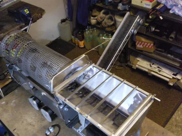

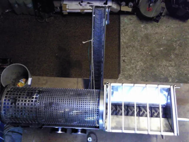

Mobile Trommelsiebmaschine!
Servus Tom,
wiedermal superfeine Arbeit von DirWas hast denn da für die Förderbänder hergenommen?
Die Anlage ist echt imposant.. welche Abmessungen wird die haben?
Hallo Jo!
Also dieses ist eine Raupenkette von einem Plastiktrecker.Ist 60mm breit und genial dafür.Beim nächsten Video sieht man schön wie es arbeitet.Die Abmaße sind 940mm lang,210mm breit und 320mm hoch.Wenn die seitlichen Förderbänder mal alle dranhängen,braucht die Anlage gute 3x3 Meter Platz um richtig gut Arbeiten zu können.

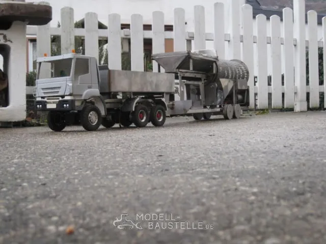

Könnt ihr mal ein Bild im Vergleich mit der Zugmaschine davor machen, würde mich mal interesieren wie sich das im Größenvergleich macht.

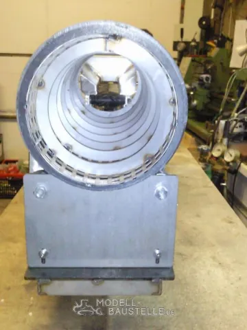

Frage zur Förderschnecke: Die einzelnen Segmente sind ja bestimmt aus Blech gelasert. Die Aussenradien müssen ja einwenig grösser sein als der Trommeldurchmesser, damt sich die Bleche in der Trommel schräg anlegen-
Wie ist das Verhältnis von Steigungswinkel zum Durchmesser. Kann man das Berechnen oder ist das mehr Zufall?Gruss
Werner -
Hallo!
@ Bernd:
Siehe Fotos.Werner:
Berechnet haben wir nichts,wir haben ein wenig getüftelt,aber Recht hast du das der Durchmesser sich verändert.Und eine Formel gibt es bestimmt dafür.Und Reklame ist gut,schließlich soll die Maschine ja laufen und Geld in die Firmenkasse bringen. -

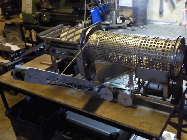

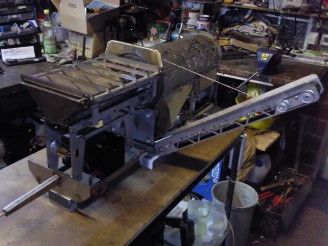

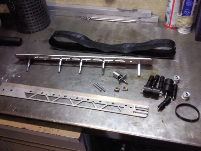

Hallo zusammen!

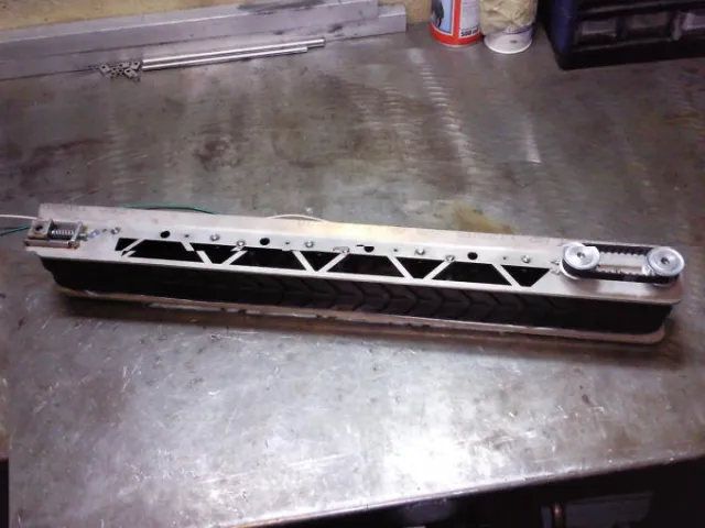

Habe mal das erste Förderband gefertigt!Die Rollen bestehen aus Pom und sind mit Gleitlager gelagert.Angetrieben wird es über einen Motor und Zahnriehmen.Die Förderbandfederspannung ist auch gut zusehen und arbeitet schön mit,so kann das Band immer sich selber spannen.Dann habe ich es mal grob dran gehalten wie es mal auf einer Seite aussehen soll.Nun stehen die weiteren Tests an,die wir mit Video euch präsentieren werden.
weiter gehts:
Werdet ihr die Anlage mit nach Karlsruhe mitbringen ???
Hallo Bernd!
Ja so ist es mal geplant.Sie soll dort dann den Dauerbetrieb machen.Bis dahin sollen ja alle 3 Bänder dran sein und alle Vekleidungen und Reifen
