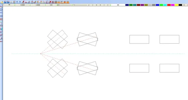

  • passen denn die Lenktrapeze zum Radstand? Das ist ja das entscheidende... Der Drehpunkt der Lenkung sollte ausserhalb das Radaufstandspunktes sein, damit ein durch ein Hindernis/Bremsen entstehendes Drehmoment nicht zum einschlagen der Räder führt. Mit dem Lenkpunkt ausserhalb das Radaufstandspunktes wird bei einem entstehenden Drehmoment gleich gegen Gelenkt ;)
    Gruß Robert
  • Könnte es sein das die Lenkschenkel bei mir versehentlich vertauscht sind ?
    Muss heute Abend mal gucken, gibts da irgendwelche Anhaltspunkte dies Festzustellen ?
    Grüsse aus der schönen Schweiz
    Phil
  • Ja, du musst vom gedachten Mittlepunkt zwischen den beiden Hinterachsen im 90 grad winkel eine Grade ziehen. Jetzt schlägst du die Vorderachsen voll ein in die richtung, in die du die Linie gezogen hast. Jetzt ziehst du von jedem gelenkten Rad im 90 grad winkel eine linie. Wenn alle 4 Linien der Vorderräder sich im selben Punkt der linie der Hinterachsen treffen, ist alles ok...
    Ich denke, ein paar mm daneben macht nix... aber es sollte nicht all zu viel sein. Damit kannst du gleich deine ganze Lenkgeometrie überprüfen.
    hoffe ich habs einigermaßen verständlich erklärt.
    Gruß Robert

  • ne, das is gaub ich nicht zu gut, weil wie wollst du denn damit genaue 90 grad winkel an den Räder hinbekommen? hast du vll aluleisten oder so? Silberstahlwellen, irgendwie so was, sollte halt nur eine rechtwinkelige kante haben... oder du nimst ein großen blatt papier... aber ich glaub so was großes wird schwierig werden... aber könnte vielleicht mit DIN A3 gehen...
    mir kommt da grade eine idee.
    Du suchst dir was, wo du drauf rummalen kannst, und dein LKW drauf passt, es sollte von 1. VA bis 2 HA gehen. Dann schlag die Räder ein. Dann nimmst du ein geodreieck, und zeichnest die Linien so weit, wie dein Blatt groß ist. Jetzt nimmst du grade dinge, wie ich schon oben geschrieben hab, und legst sie an die linien an... ist vielleicht nicht ganz so genau, aber so hast du schon mal einen anhaltspunkt....
    Gruß Robert
  • Stimmt, das mit dem aufzeichnen... Hätte ja selbst draufkommen können...als Planer...
    Werde einen alten Vorabzug aus dem Büro mitnehmen und das Ergebniss berichten.
    Phil
