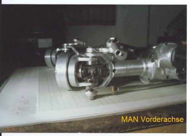

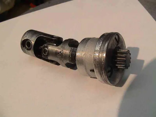

  • Hallo Phil
    Da der Effekt in Deinem Video nicht so wirklich richtig sichtbar ist, kann ich hier auch nur mutmaßen.
    Die Kardangelenke in den Achsen lassen einen Lenkeinschlag bis 43° zu. Allerdings ist das keine Dauerbelastung, schließlich besteht die Welt ja nicht nur aus Kurven.
    Richtig ist natürlich, das sogenannte Gleichlauf- oder einfacher ausgedrückt Doppelkardangelenke besser wären. Der Vorteil ist logisch: Die Beugung des einzelnen Kardans halbiert sich hierbei.
    Wir haben (bis jetzt) aus Kostengründen auf solche Doppelkardane verzichtet, ein (neudeutsch) Marktbegleiter macht vor, das dies auch im Modell technisch (das sowieso) und auch finanzell (das ist eher neu) machbar ist. Im Moment planen wir allerdings keine Änderungen an unserem Achskonzept.
    Es gibt noch eine möglich Ursache für das "Ruckeln":
    Da bei unseren Achsen, aus der Tatsache heraus das es richtige Planeten sind, nun ein paar mehr Zahnräder verbaut sind, kann es bei Kurvenfahrten sein, das sich das Spiel der Zahnräder insgesamt bewerkbar macht. Überall nur ein bißchen ergibt in der Summe immer etwas mehr. Dies ist allerdings nicht wirklich zu vermeiden. Vermeiden könnte man es nur mit noch engere Toleranzen, die sich dann aber sowieso in der nahen Zukunft einlaufen und sich damit vergrößern. Mal ganz abgesehen davon, das die Achsen dann anfangs so schwer gehen würden wie welche (sorry) von Robbe, die ja bekannt lich nach Erstmontage fast garnicht von Hand drehbar sind.
    Ich kann Dich allerdings beruhigen:
    Fahr mal noch ein paar mehr Akkuladungen mit dem Modell, das Einlaufen dauert etwas und dann wird das alles immer leichtgängiger.
    Unser 1. 8x8 MAN hat nun mittlerweile 3 Jahre auf dem Buckel und zig Akkuladungen und Kilometer hinter sich. Hier gehen die Achsen jetzt so leicht, das ich mit Druckluft auf einem Reifen (zum Saubermachen) den anderen Planeten spielend zum gegenläufigen Drehen bringen.....inklusive Nachlaufzeit. ;)
    Zugegeben kam mir das anfangs etwas sonderbar vor, also hab ich eine Achse mal komplett zerlegt und die ganzen Zahnräder nachgesehen.....alles Bingo...eben nur top eingelaufen.
    Ich hoffe ich konnte etwas Licht ins Dunkel bringen.

  • Hallo Phil,
    Wenn der DAF auf dem Rücken liegt, haben die eiernden Räder logischerweise weder Kontakt zur Fahrbahn noch zu den anderen Rädern. Es kommt zu keinen Verspannungen und der Fehler tritt nicht auf.
    @ TOM:
    Das Gewackel der Kamera ist auf dem Video gut zu erkennen, es geschieht sogar regelmässig, du kannst im Takt mitzählen.
    Deine Ausführungen enthalten leider ein paar grundsätzliche Fehler: Ein Doppelgelenk halbiert nicht den Beugewinkel, sondern hebt ihn zu Null auf.
    Spiel in den Zahnrädern der Planeten haben mit dem Geruckel überhaupt nichts zu tun.
    Meine Achsen sind inzwischen 20 Jahre alt und haben Spiel in den Zahnrädern jede Menge. Es ruckelt auch bei vollem Lenkeinschlag von maximal 48° nichts.
    Ob die Kunden den Mehrpreis bereit sind zu bezahlen, die Frage ist noch offen. Es muss nur einer von euch Händlern anfangen.
    Das ist aber nur die Meinung eines kleinen Mechanikers. aber bei Gelegenheit beweisbar.
    Werner :hand::hand:

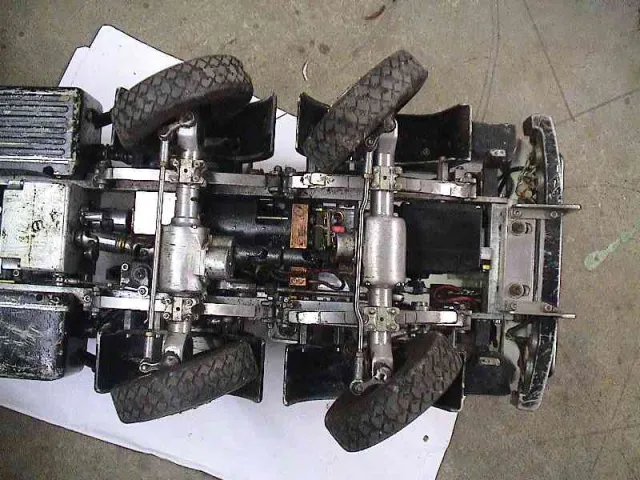

  • Also wieder etliche Bastelstunden später, die Nerven liegen nun langsam blank.
    Resumee des heutigen Abends:
    -An den Reifen liegts nicht... höhöhö.. wie erstaunlich
    -Am Verteilergetriebe liegts auch nicht. (habe ein anderes testeingebaut)
    -Die Drehpunkte der Kardane liegen absolut mit dem Drehpunkt der Achsschenkel überein
    -Ruckeln tuts noch immer...seufz
    Anbei zwei Video links
    -Einmal mehrmals voller Einschlag im Stillstand
    Langsam aber sicher spiele ich mit dem Gedanken die erste Achse rauszuwerfen(ausem Fenster ohne dieses zu öffen..Frust lässt grüssen) und eine nicht angetriebene Lenkachse einzubauen.
    Wäre zwar der Geländegängigkeit nicht förderlich aber anders weis ich mir nicht mehr zu helfen...

  • Hi
    Wenn Du das Bewegen beim Lenken der Vorderachse meinst ist mir dein Prob klar.
    Dein Servohebel zieht die Achse nach unten. Abhilfe Linearservo benutzten , oder Umlenkhebel in die Mitte der Achse einbauen oder mit dem bisschen wackeln leben.
    Wenn dein Modell in der Baustelle fährt merkst eh nichts davon. Fürs Wohnzimmer sind die Modelle eh nichts :rolleyes:
    Gruß Amadeus 8) 8) 8)
    Ein Kluger bemerkt alles,
    Heinrich Heine
  • Halo,
    wenn Du die Wankbewegungen wie in den letzten Videos meinst, so findeich diese völlig normal. Mach das mal mit Deinem Auto und angezogener Handbremse. Das Auto wankt hier auch. Denn wenn die Achse der Lenkschenkel nicht genau 90° zum Rahmen steht (was bei der Aufhängung und verschiedenen Ladezuständen, bzw. der Entlastung in Rückenlage kaum mäglich ist) wird die Karosse immer wanken. Um so größer dre Reigendurchmesser und um so höher das Fahrzeug ist um so deutlicher ist es zu erkennen.
    In diesem Video sieht man es genau, schon alleine wie sich die Lauffläche verändert, diese hebt das Fahrzeug dann entsprechend an. http://www.youtube.com/watch?v=eSeK_zUXLHI
    Gruß Stefan
  • Also ich sehe da nicht mehr als das das Lenkservo die Achse in die Federn drückt. :meinung:
    Weniger Servoweg an der Funke programmieren und fertig.Das bissel geschaukel.... :bremse:
