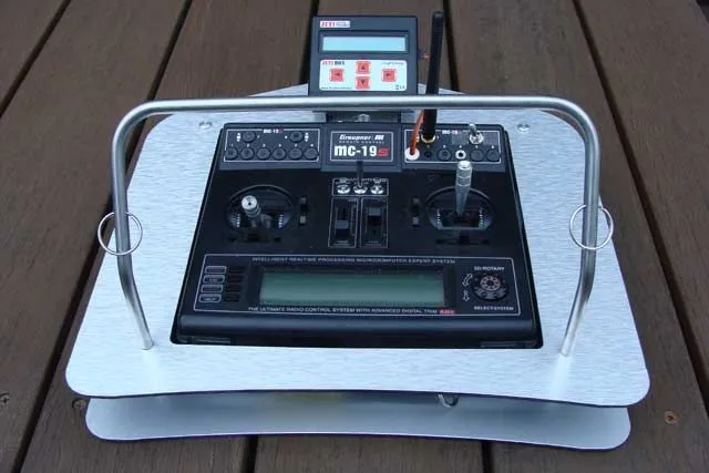

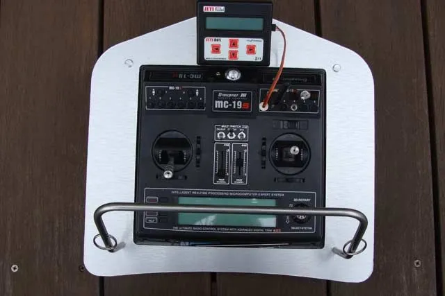

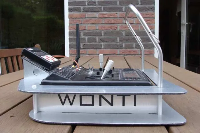

Senderpult Eigenbau aus Dibond
    ich habe meine Fernsteuerung auf Jeti Duplex 2,4GHz umgerüstet. Da ich auch Helis fliege mußte ein Senderpult her, wo auch das Telemetriemodul/Jetibox einen vernünftigen Platz bekommt. Auf der Suche nach geeignetem Material wurde ich im Keller fündig. Eine Dibondplatte 3mm mit schwarzem Kern und Alubeschichtung (gebürstet). In Turbocat noch die Zeichnung gemacht und danach auf meiner CNC ausgefräst.
    Das Pult liegt gut in her Hand und ist nebenbei noch sehr leicht.
    Gruß Uwe
