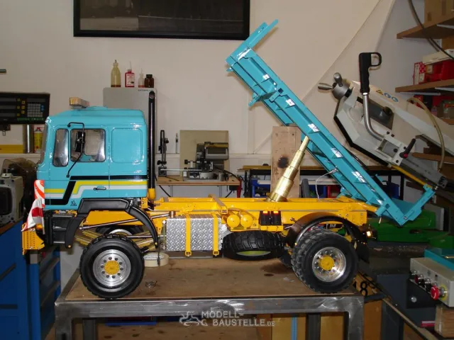

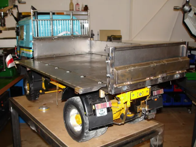

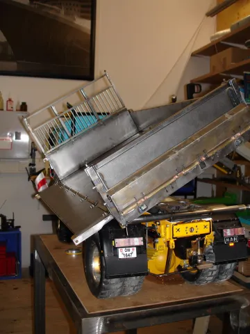

    Hier noch die Aktuellen Bilder von der Kippbrücke. Jetzt geht sie noch zum sandstrahlen, und dann zum Lackieren.
    Gruss Marcel

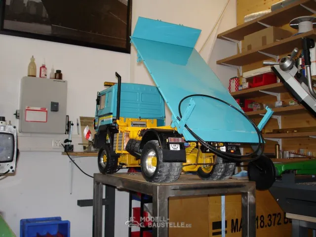

  • Friedrichshafen rückt näher, und die Zeit wird knapp.

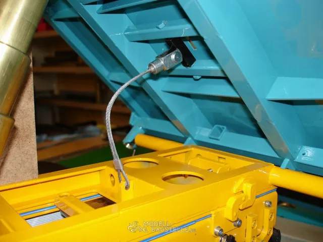

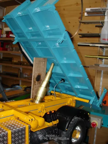

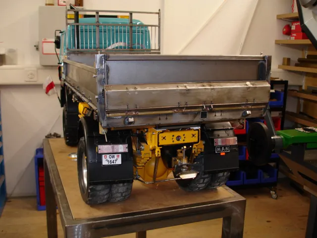

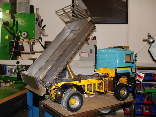

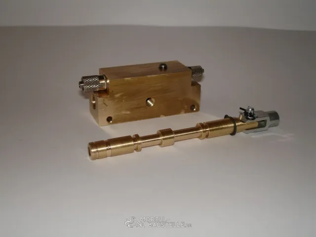

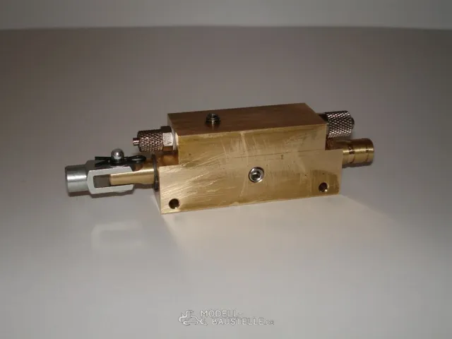

    Die Kippbrücke ist lackiert, und auch der Hydrauliktank ist jetzt auf den Kippzylinder angepasst worden. Auch der Akku hat seinen Platz gefunden auf der Seite. Heute stand noch das neue Hydraulikventil auf der Liste. Da ich ja die ganze Hydraulik unter dem Fahrer Haus hab, wollte ich nicht alles wieder umbauen. So musste eine andere Lösung her.
    So baute ich mir ein Ventil, wo ich in die Leitung einbauen kann, ohne dass ich Tee Verweiger brauche, und auch das DBV von vorne mitbenützen kann. Bis zum Ventil habe ich auch eine grössere Leitung, da der Stufenzylinder viel mehr Öl benötigt, als der Pflug. Die Rückleitung geht somit auch gleich zum Tank. So kann ich wie im Original, nur das Ventil öffnen, und das Öl läuft durch eine grosse Leitung zum Tank.
    Hier mal ein paar Bilder
    Gruss Marcel
