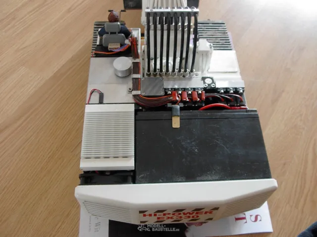

    So Ich bin angefangen mit das bauen. Es hat ca 2jahre gedauert bis er fertig war. Alle teile sind eigebau auch die pumpe ventiele hydromotoren. Der bagger ist komplet hydraulisch angetrieben und hat eine betriebs druck van 60bar. Hier mal das innen leben.

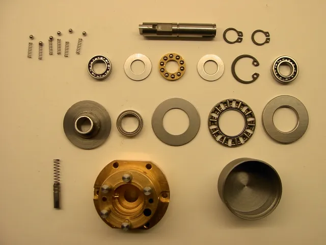

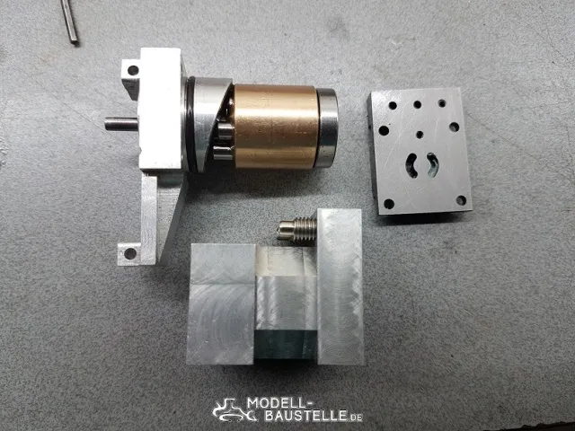

    Hier mal zwei bilder von die pumpe.
    Die separate teile

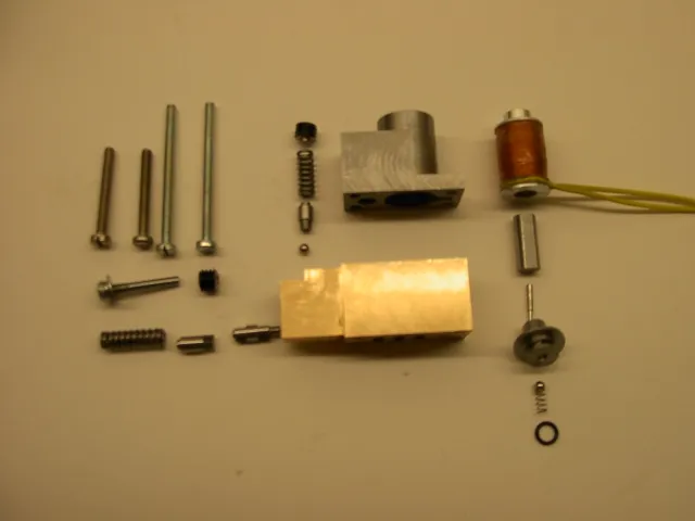

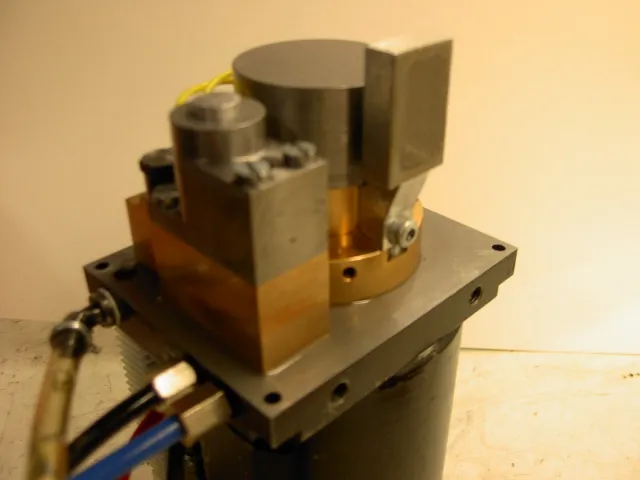

    Zusammen gebaut mit DBV und electrisch pumpe abschalt ventiele.
    Es ist ein axial kolben pumpe mit festen cilinderblock. Um die Ol in de kolben zu bekommen gibt es ein nut in de antriebs well wo die Ol angesaugt wird. Wenn die kolben (gehartete paspennen) einfahrt wirdt die Ol mit ein kugel ruckslag ventiel nach der druck anschuss geleitet. Da sind so 6 ventiele rein. Die ventiele kommen mit drei zusammen auf eine druck anschlus, die andere drie gehen nach druck anschlus 2. Ich habe Mit eine pumpe 2 gleiche fordermenge. Ich brauche 2 fordermenge fur die kette antrieb 1x links und 1x rechts.
    Das DBV is kein normales DBV, aber en omschalt DBV. De DBV schaltet bei 30Bar eine pumpe aus, und verteilt de fordermenge von die andere pumpe uber die zwei ausgange. Dat ist das teil links unten mit die zwei kolben.
    Da gibs es noch ein DBV rein wo die eine pumpe begrenzt auf 60bar (teile mitte oben).
    Mit das ventiel rechts konte ich auch eine pumpe aus schalten fur position und fein Baggern.

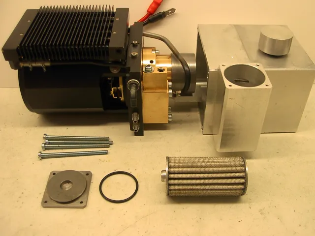

    Die pumpe wird angetrieben durch ein umgebaute und neu gewickelte Siebewischer motor.
    Auf den motor liegt der Ol kuhler. Die Pumpe ist in der tank eingebaut so das er compact baut.
    Unter ist das Ol filter zu sehen. Das ist zusammen geklebt und gemacht van 6um absoluut filtertuch.

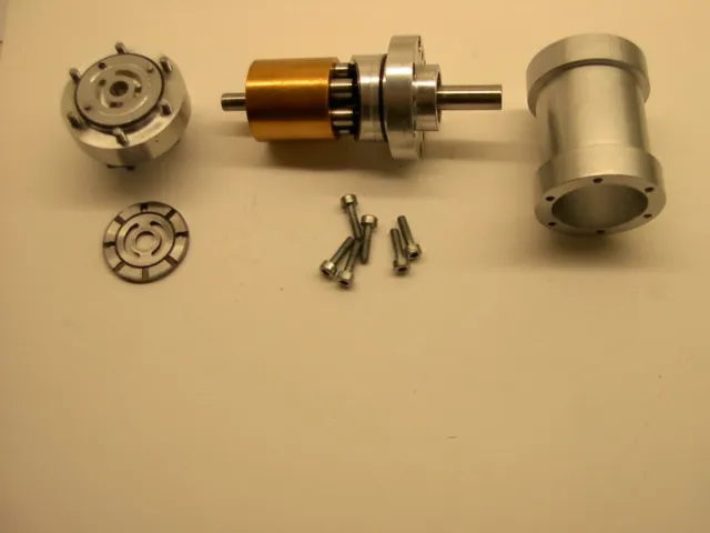

    Der kette antieb besteht wieder aus ein hydraulik motor (0,8ccm umdrehung) mit ein doppelt nachgeschaltete planeet getriebe.
    Der motor functioniert wie ein normales axial kolben motor. Mit die steuerscheibe rechts wirdt die Ol zu und ab lauf nach die kolben geregelt.
    Die kolben laufen gegen ein schrag gesteltes lager, so wenn auf die kolben ein kraft komt, dreht er bis die Ol druch durch der steuerscheibe wieder abgeschalted wird.
