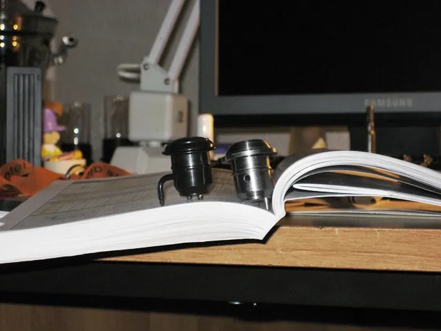

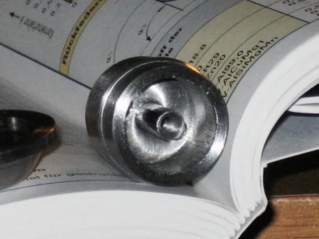

    nach längerem melde ich mich mal wieder. Ich habe eine verbesserung an dem Modell vorgenommen. Der Kunststoff- Luftfilter wird gegen einen Metall- Luftfilter mit Funktion ausgetauscht.
    An den neuen Luftfilter sollen nun die beiden Schläuche angeschlossen werden die sonst im Modell einfach nur rumliegen (Die Schläuche kommen vom Tank, der erste dient als Befüll schlauch und der andere dient zur atmung des tankes. Diese beiden Schlüche werden nun an den Luftfilter angeschlossen.
    Der Luftfilter ist innen ausgefräst, dort kommt dann spätereinmal eine schaumstoff einlage hinein. ( damit kein dreck in den Tank gelangen kann)
    Hier nun ein paar Bilder. ( der Tank ist noch nicht kompett fertig und er ist auch erstmal nur ein Prototyp) aber wer nun schon intresse hat kann sich gerne melden dann werde ich für ihn einen mit fertigen.
    Den Deckel kann man dann abschrauben.
    mfg
