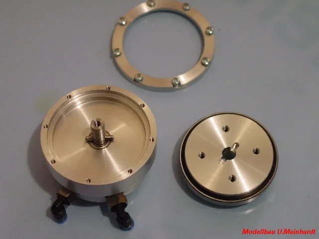

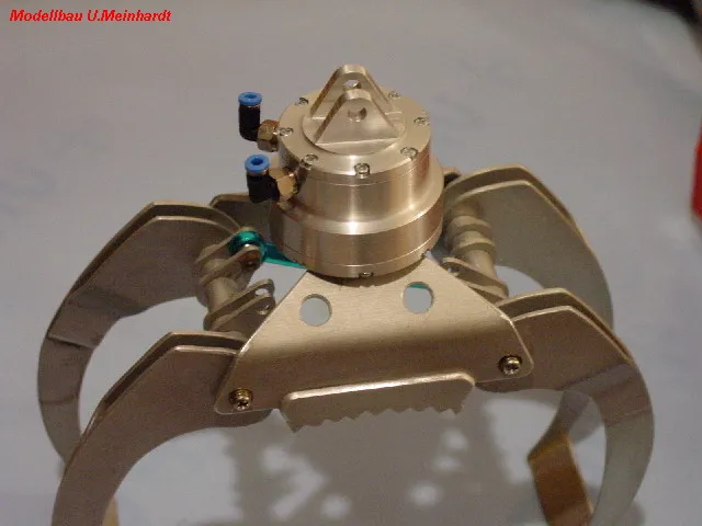

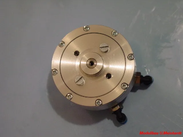

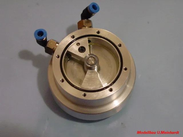

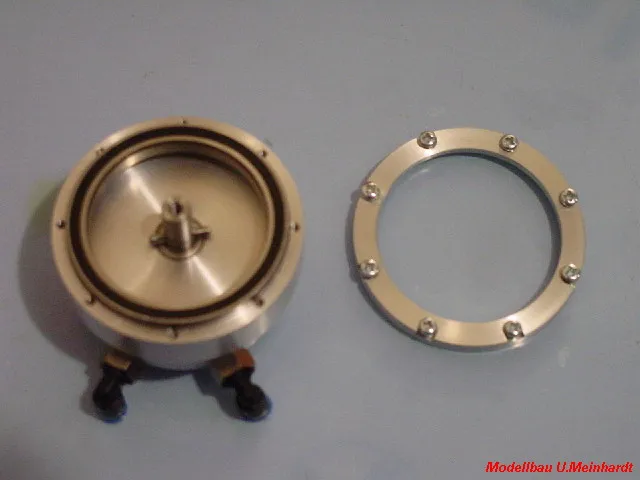

    ich habe mal einen Drehantrieb für einen 1:8ter Holzgreifer angefertigt. Dieser konnte aber nicht endlos drehen. Die radialen und axialen Kräfte wurden durch das Dünnringlager aufgenommen. Eventuell liefern die Bilder Dir ja ein paar Anregungen.
    Ulrich
  • Hallo Ulrich ,
    genau so hab ich mir das vorgestellt und ich denke Jo reicht es auch wenn er nicht endlos drehen kann.
    Hast du den Schwenkmotor einfach mit einem O Ring abgedichtet ?
    Die Steigerung wäre natürlich noch eine Öldurchführung für den Greiferzylinder, aber wenn man nicht endlos drehen kann reisst auch kein Schlauch ab.

  • Servus Ulrich
    danke für die Info´s und Bilder :thumbup:
    Schaut im Prinzip ja gar nicht so schwer aus...

  • Hallo Ulrich ,
    Die Steigerung wäre natürlich noch eine Öldurschführung für den Greiferzylinder, aber wenn man nicht endlos drehen kann reist auch kein Schlauch ab.
    Hallo Bernd,
    nach oben ist der Drehantrieb mit dem sichtbaren O-Ring abgedichtet. Die kleine Welle nach unten, wird über einen Quadring gedichtet. Dieser befindet sich im Gehäuse.
    Ulrich
