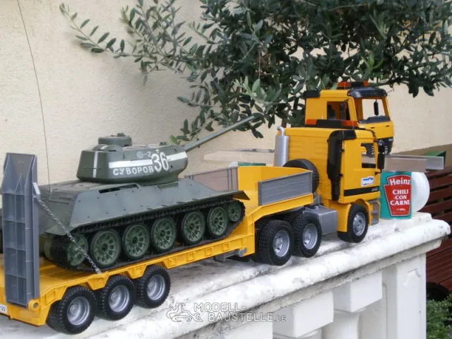

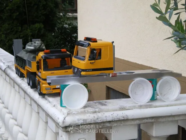

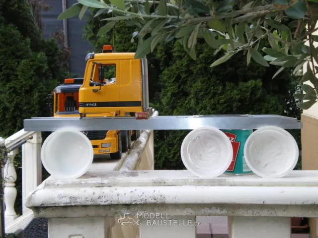

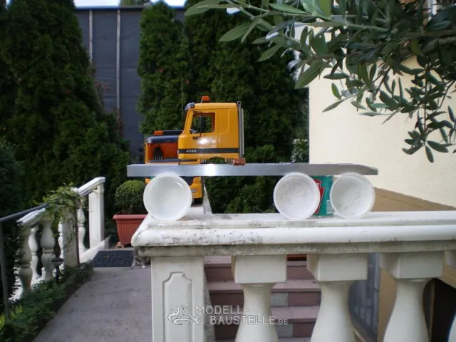

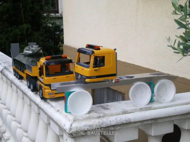

    das ist die Baustelle, die sich was vorgedrängelt hat vor dem SLT. Ob da robbe-achsen noch ausreichen, schauhn wir mal, was die aushalten... Bei diversen Baustellen in 1:8 iss mir jedenfalls noch keine robbe-achse gefatzt, die Gehäuse halten, nur die Zähne haben manchmal was Karies.
    Auf jeden Fall ist der Rahmen schonmal fast fertig. Die endgültige Variante wirds wohl nicht sein, aber, das wird sich zeigen.
    Reifen für den "Klopper" habe ich bei Barnhausen gefunden, die müssen was beschnitzt werden.
    Ansonsten wedico-allrad-getriebe, und möglichst viel selber machen.
    Und jetzt was an Bildern, da kann man die Grösse was abschätzen ;)
    gruss roman
    PS: Die Quarkbecher entsprechen in etwa den Reifen vom Durchmesser her ;)
