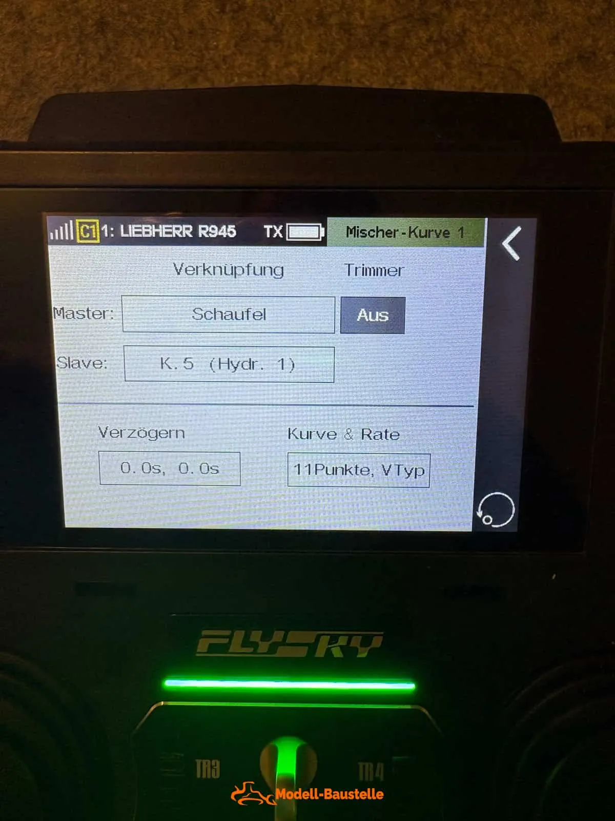

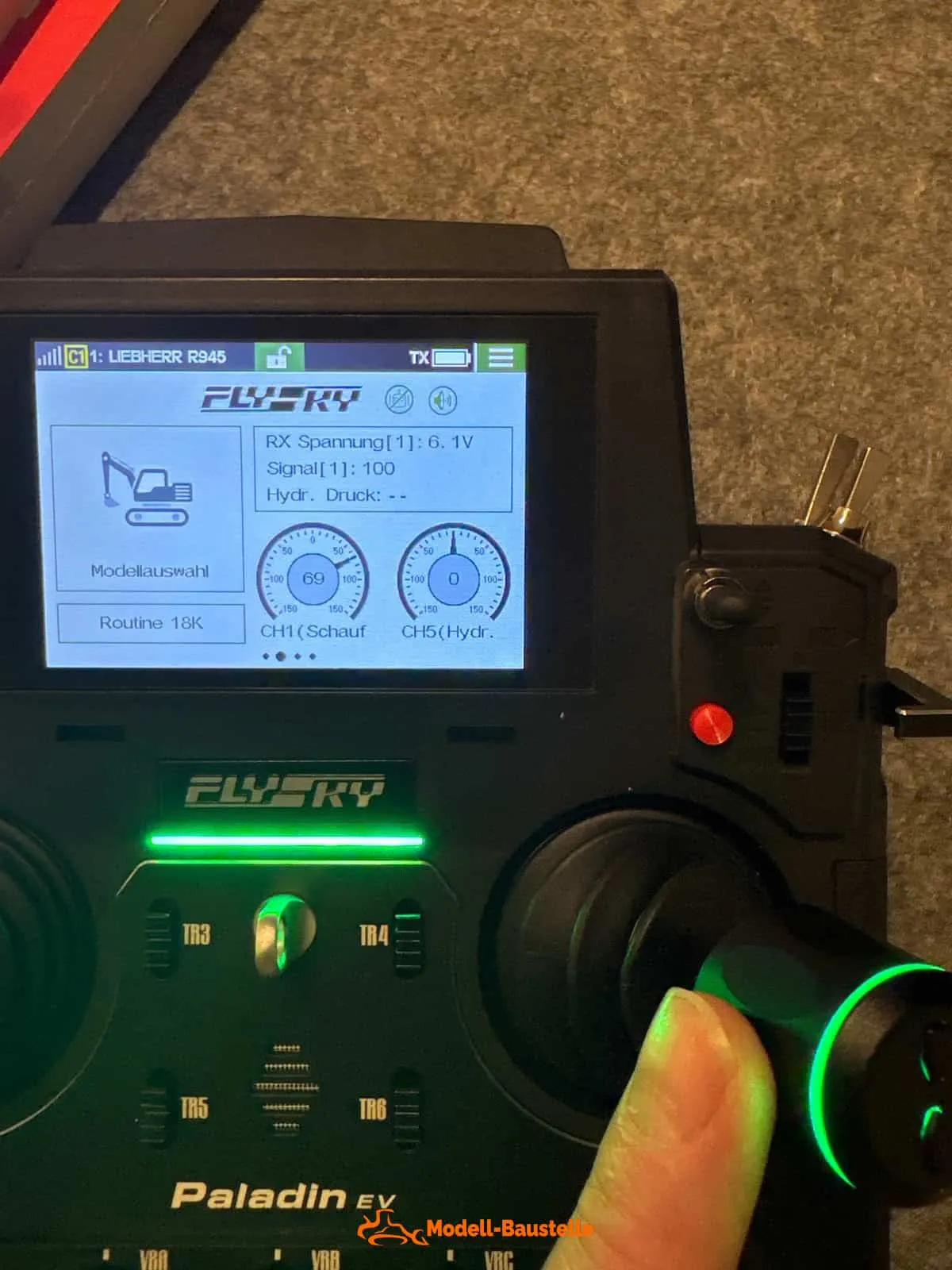

Hallo ich wollte meine Paladin pl18 mit meinem neuen Bagger einrichten passt auch alles bis auf die Tatsache das die Paladin einfach nicht den Slave ansteuern will ich habe im Mischer Menü alles entsprechend eingestellt aber er Steuer die Pumpe einfach nicht an vielleicht weis ja hier jemand wo mein Problem liegt auf den Bildern zu sehen wie ich es eingerichtet habe.
Beim betätigen der Schaufel schlägt diese aus aber die hinterlegte Pumpe bleibt bei 0 …

du musst den Mischer aktivieren. Auf dem letzten Bild sieht man das die Mischer nicht aktiviert sind. (Geber:keine - aus)
