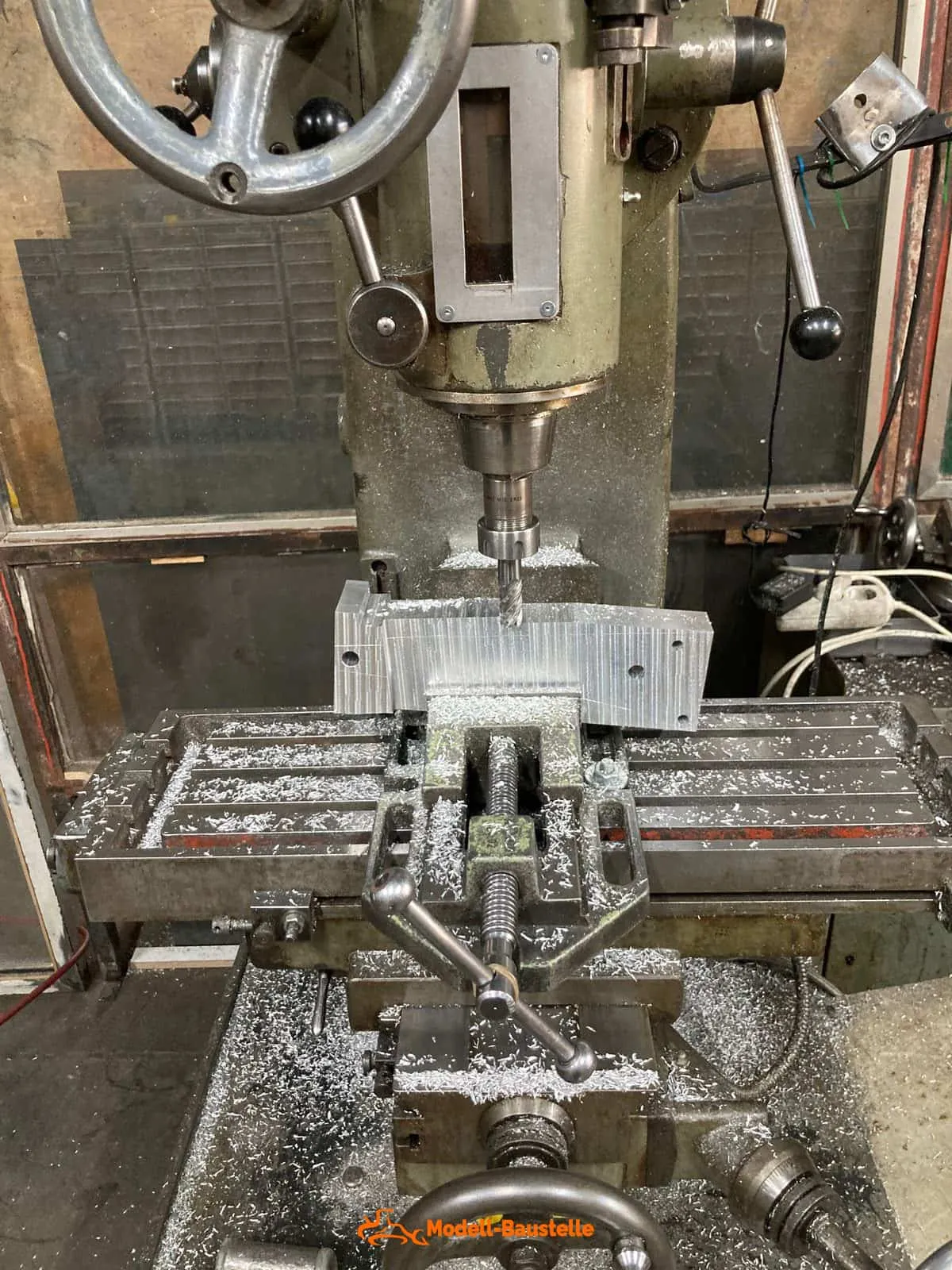

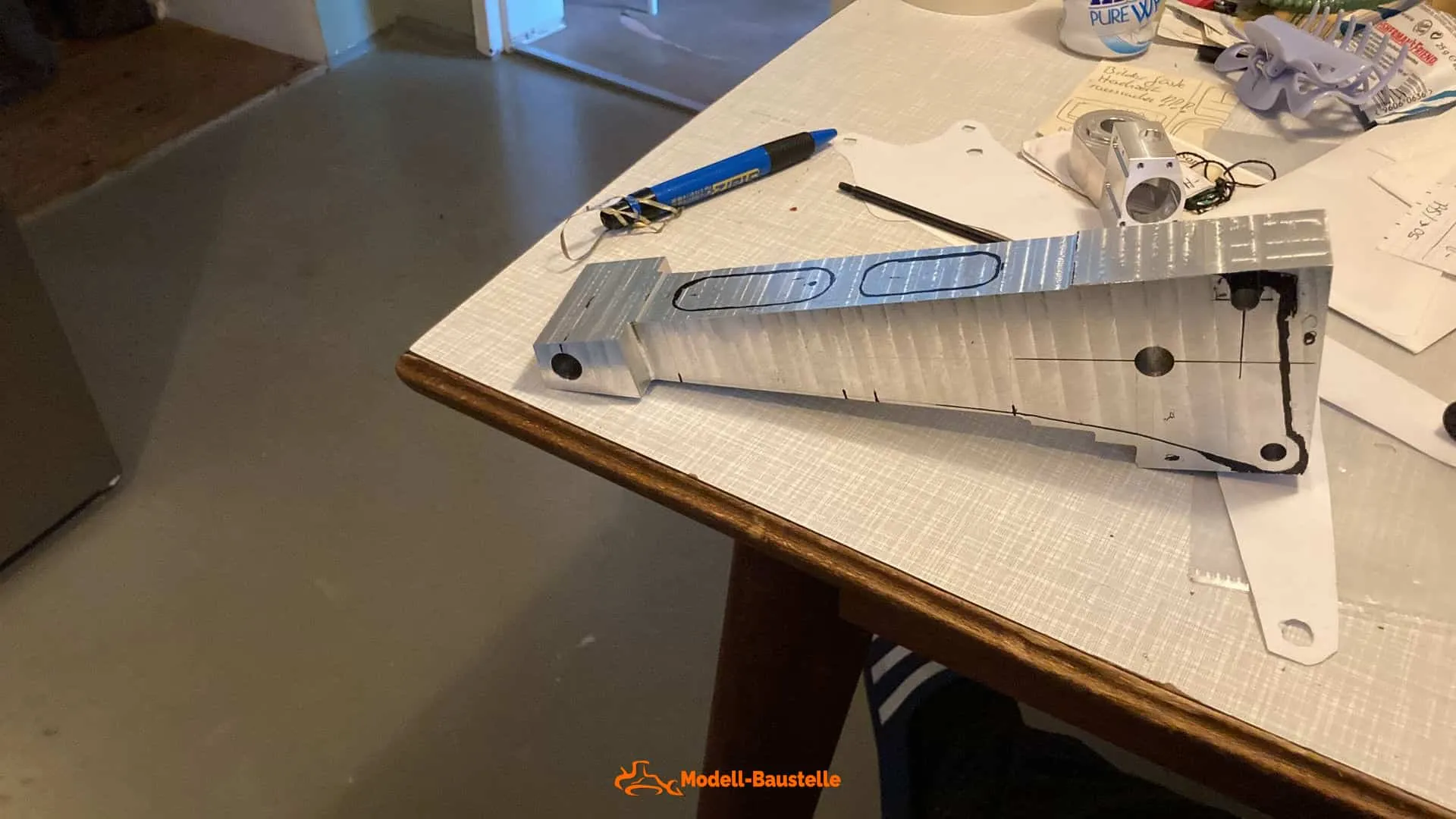

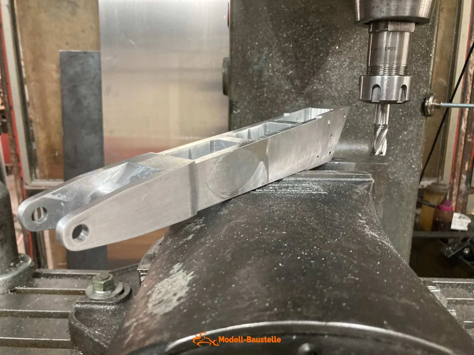

    Dannach habe ich mich an den Ausleger gemacht. Also erstmal zeichnen, Material bestellt und dann konnt es auch schon los gehen. Der Bagger wird eine kurze und eine lange Ausrüstung bekommen. Die kurze habe ich als erstes gebaut, die lange ist leider ein wenig zu groß für meine Fräse, die wird dann (im Besten Falle) woanders gefräst.
    Los ging es mit dem Grundausleger:

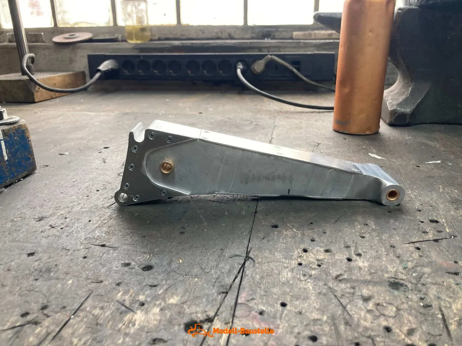

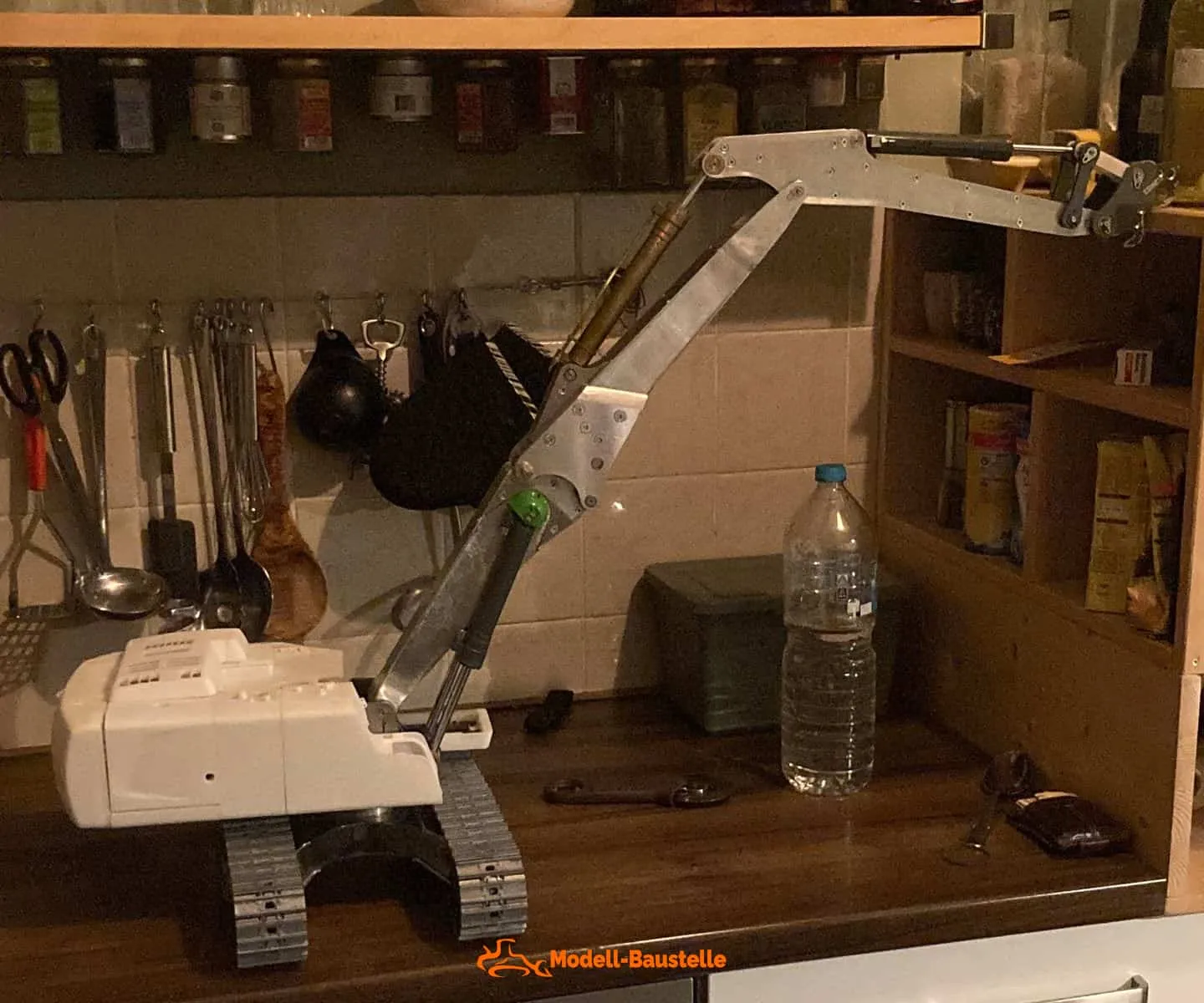

    Vom Steckausleger gibt es nur Bilder vom Rohbau, vom Stiel hab ich leider nur bedingt Bilder in der Enstehungsphase
    Zwischendurch musste ich die Fräse mal teilzerlegen und diverse Zimperlein abstellen, hat ja auch schon ein paar Tage auf dem Buckel.

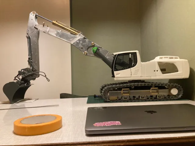

    Ein erster Zwischenstand. Ich werde die Zylinder von der 960-Ausrüstung hier recyclen, daher auch die Upside-Down Einbauweise.
    Der fertige Rohbau. Die kurze Ausrüstung, bisher noch ohne Details bzw Bohrungen für Leitungen etc. Das Viergelenk habe ich aus den Viergelenken von 960 und 946 zusammengestückelt da ich bei den Bohrungen für ebenjenes leider das falsche Maß verwendet habe (das vom 946, nicht vom 960), aber es funktioniert, nix steht an und der Öffnungs- bzw Schließwinkel passt auch sehr gut.
    Als nächstes geht es an die Festverrohrung, diverse Halter für ebenjene, den Schnellwechsler sowie diverse Kleinteile und Details, dann ist der Ausleger soweit fertig und ich kann mich an das Innenleben im Oberwagen machen.
    Mit der montierten Oberwagenverkleidung nimmt der Bagger schon langsam Form an ☺️.
