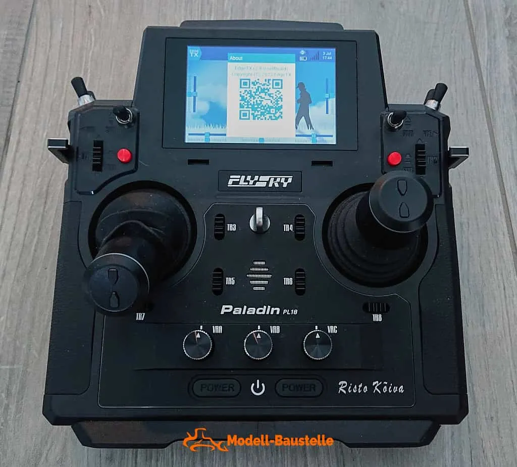

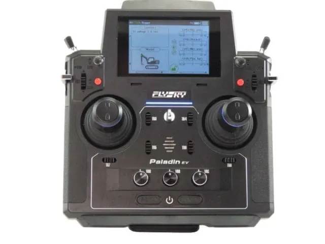

    ich habe folgendes Problem meine FLYSKY PL18ev hat alles gelöscht sogar die eigene Software
    Ich habe im internet schon überal geschaut und finde nicht die software wo sie wieder so ist wie früher
    es gibt was des heiß EDGE TX da ist aber der ganze Display komplett anders wie zuvor kann mir einer da weiter helfen
    Bild 1 so hat meine ausgesehen am anfang
    Bild 2 so sieht es jetzt aus
  • Kann es sein, dass Du versucht hast Edge aufzuspielen? Das funktioniert nur mit einem Hardware Update....
    Wenn Du dabei die Schritte beachtet hast die auf der Edge Seite stehen, dann solltest Du auch in der Lage sein das ganze rückgängig zu machen. Wenn nicht, ist es ein ziemlicher Aufwand...
    Hast Du den Bootloader gesichert?
