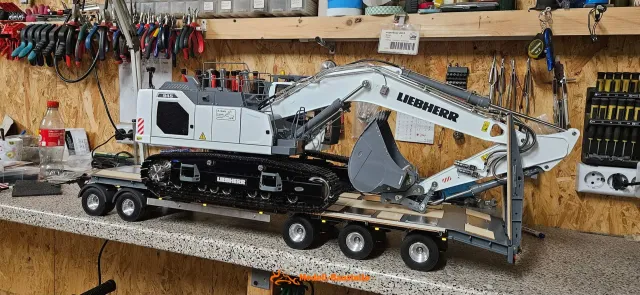

  • Zuerst einmal habe ich schon einen 5-Achser von Scale-Parts, daher muss ich leider passen.
    Ich habe hier aber mal ein Bild von einem Lesu 945 von meinem Kumpel auf meinem Trailer für dich, vielleicht hilft dir das weiter

  • Hi Alex und Haggi,
    danke für das Bild. Vom Gefühl her könnte der 956/960 drauf passen.
    Könntest du mir vielleicht mal die Breiten mit und ohne Verbreiterung messen?
    Die Naben sehen natürlich klasse aus. Das ist mir auch gleich negativ aufgefallen bei ScaleParts. Aber so wäre das eine gute Lösung.

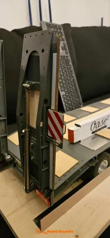

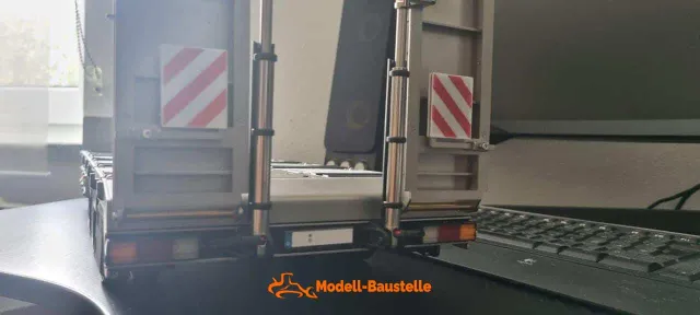

  • So mal eben gemessen, die Breite beträgt 19,5cm ohne Verbreiterung, mit den Brettchen kommst du auf 24cm
    die Rampen sind 19 cm breit,
    was mir und meinem Kumpel, dem Baggerfahrer optisch und auch zum Beladen nicht gefiel,
    leider sind diese auch seitlich, nicht ohne größere Umbauten, am Heck des Trailers zu versetzen.
    Also mal eben verbreitert, man nehme einen Alu Winkel und schleife diesen so,
    das er seitlich in die Rampen passt, zwei Senkschrauben und schon kommt man auf komfortable 21,5cm Außenbreite der Rampen.

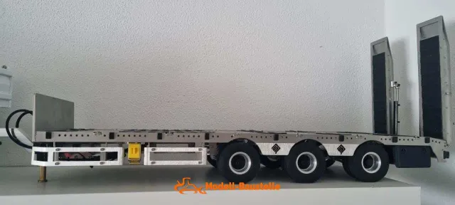

  • die Rampen selber Elektrisch machen ist doch mit den Original Rampen easy beasy. Hat vielleicht 55euro gekostet für die beiden Linear Motoren:
    Zudem sind die gelaserten Holzplatten nicht wirklich optimal. Ich habe diese mit 3D Druckplatten aus TPU ersetzt. So haben Kettenfahrzeuge einen viel besseren Grip!
