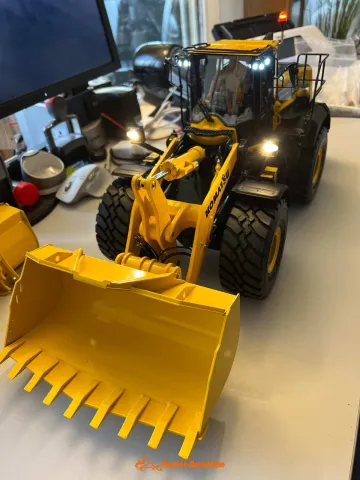

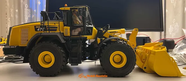

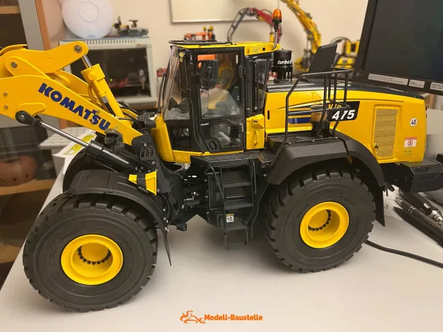

    Das Modell ist nun kurz vor der Fertigstellung. (Nur die Raddeckel fehlen noch sowie diverse Warn Signete)
    Gleich geht's weiter..

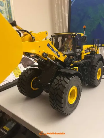

  • Das Modell ist eine richtige Augenweide. Hochdetailliert und das Fahrverhalten aus meiner Sicht ausgezeichnet.
    Das einlegen des 2. Ganges läuft seidenweich ohne merkliches ruckeln. Die Achsensperren reagieren einwandfrei.
    Die Traktion im Arbeitsmodus wird sich zeigen. Video's von anderen Berichten zeigen mir aber, dass das Modell mit seinen stattlichen 10.6kg
    ausserordentliches leistet.

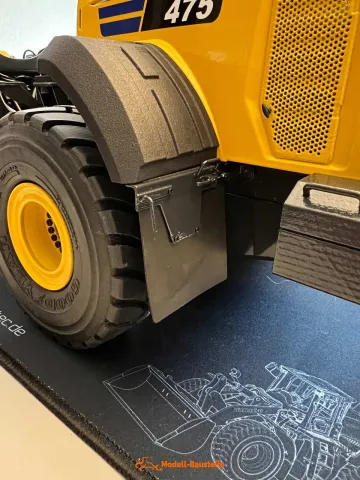

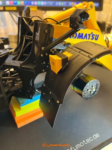

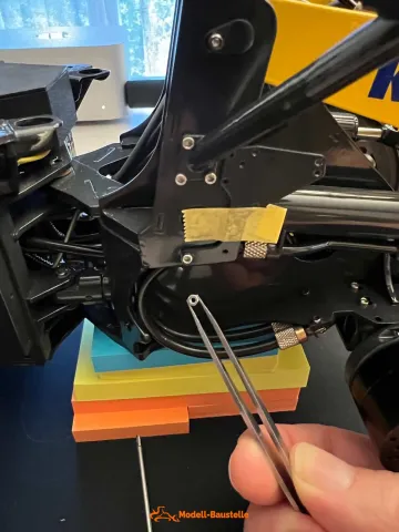

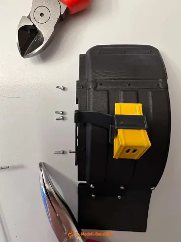

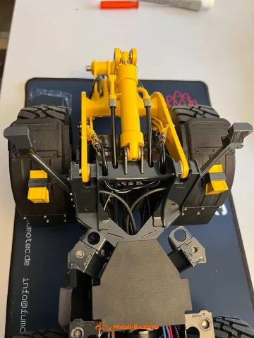

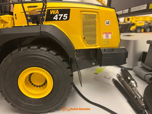

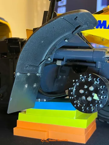

    Bei der Montage der Kotschutzlappen hinten links und rechts hätte ich diese "idealerweise" vor der Montage verklebt und verschraubt.

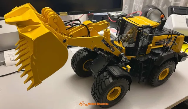

    Die Bilder und das Detail Video von oben haben den Baustand Juni 2024

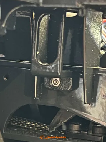

  • Als Tip welcher ich von Fumotec erhalten habe sollte in die untere Trägerplatte eine kleine Ausfräsung (3.5mm) gemacht werden.
    (Gegebenfalls hat Frank dies bereits bei den neuen Bausätzen berücksichtigt)
    Denn nur somit ist es möglich die Imbusschraube welche die Kardanwelle befestigt zu ersetzen.

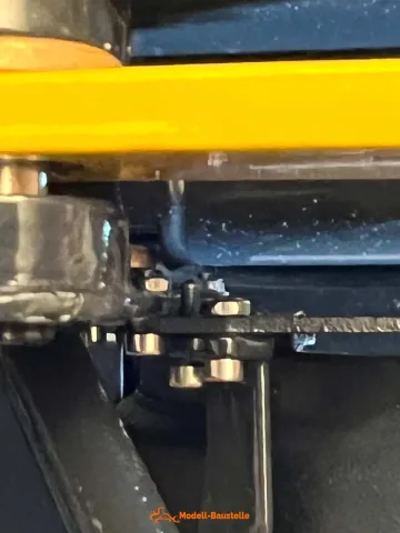

    Bei der Montage der Scaleart Achsen ist darauf zu achten dass die Trägerplatte möglichst "plan auf den Achsgehäusen aufliegt.
    Ich habe den Fehler gemacht und zu stark einseitig verschraubt. (Gegebenenfalls den Lack an den Gehäusenähten leicht entfernen)
    Sodann war die Kardanwelle nicht mittig im Pendellager montiert.
    Dies musste ich nochmals korrigieren.
    (Platten und Achsen demontieren und gleichmässiges anziehen der Verschraubungen 1.6mm Imbus mit Gegenmutter)
    Bild mit "schlecht" montierter Achse.

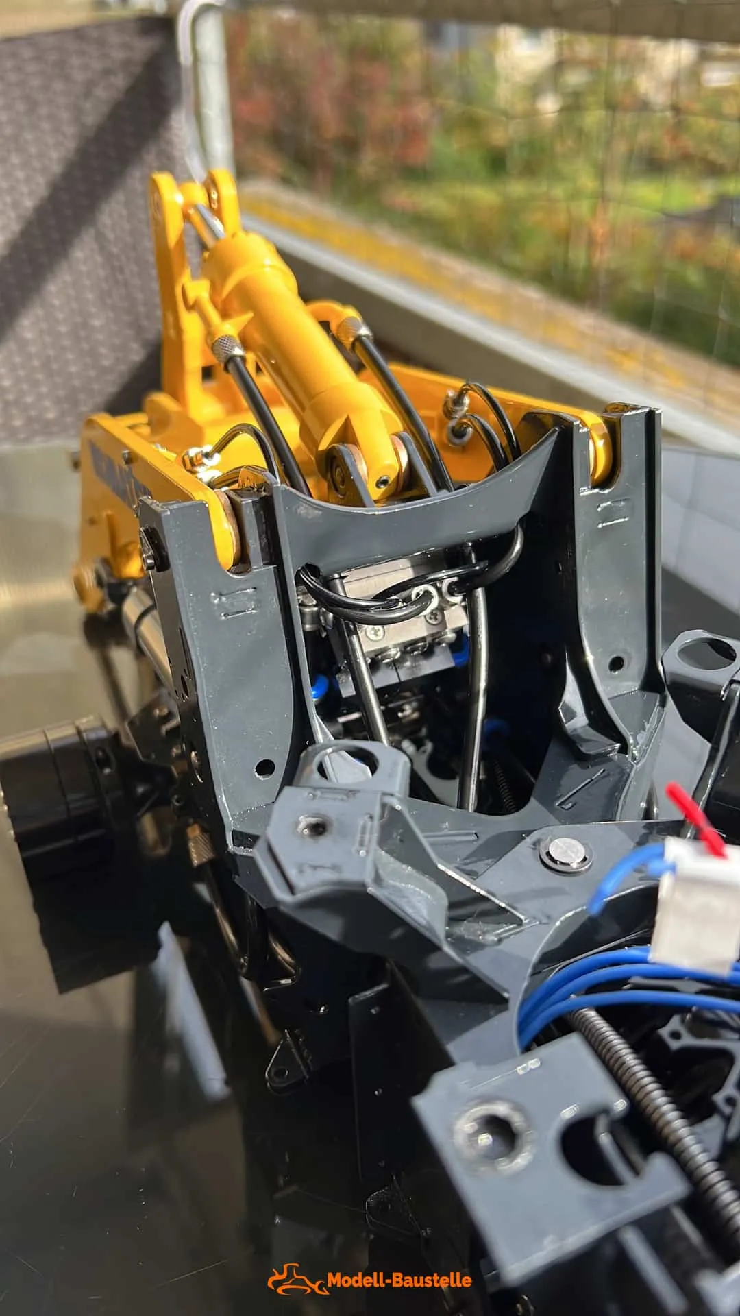

  • Es geht weiter mit der Montage des Ventilblocks im Hinterwagen.
    Die 3 Fumotec Ventile werden konfektioniert. Servo-Mitnehmerscheibe, Servohalter und Dichtungsscheiben oder Stopfen sowie Winkelanschlüsse werden montiert.
    Danach werden die 3 Ventilblöcke zueinander verschraubt.
    Alle Hydraulikanschlüsse werden mit Aceton entfettet und mit Hydraulik Dichtungsfluid 670.542 behandelt.
    Als Servo's werden 3x die Hitec HS81 verbaut.
    Es werden Anschlussnippel montiert für die Hebe-, Kipp- und Lenkzylinder und die Hydraulikschläuche exakt abgelängt.
    Zusätzlich werden die Tankrückleitung seitlich montiert.
    Sowie die Vor - und Rückleitungen für den zusätzlichen Ventilblock im Vorderwagen.
    Bild mit montieren Leitungen und Hydraulik Winkelstücken.
    Dabei ist zu achten, dass die Hydraulik Winkelstücke seitlich am Motorengehäuse vorbei zeigen. (Nicht zu kurz aber auch nicht zu lang)

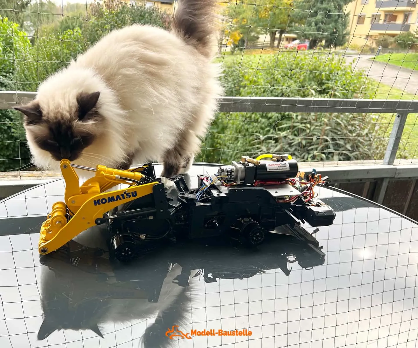

    Es wurde die Pumpeneinheit inklusive Tank "temporär" montiert.
    In den folgenden Bildern kann festgestellt werden, dass ich diverse kleine Änderungen am Modell durchgeführt habe.
    Diese sind im folgenden:
    - Pumpenregler Roxxy direkt unter der Pumpe platziert
    - Das gesamte Pumpensystem musste tiefer im Modell montiert werden. Da die obersten T - Rückleitungsanschlüsse
    ein sauberes schliessen der Motorenhaube nicht ermöglicht hätten.
    Zu knappe T-Schlauch Verlegung zum Tank
    Das komplette Deck für die Pumpe inkl. Pumpenregler musste 5 mm tiefer montiert werden.

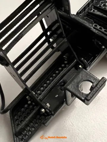

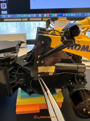

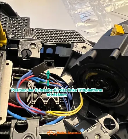

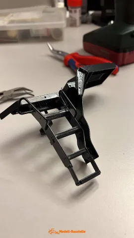

  • Als nächstes wurden die hinteren Kotschutzhalter inkl. Aufstiegstreppe montiert.
    Hier würde ich einiges anderst machen:
    a) Die Kotschutzlappen aus Weichgummi vorgängig verkleben und verschrauben.
    b) Die Kotschutzhalter montieren bevor die Ventile eingebaut werden. Dann hat man genügend Platz um von innen mit M2 Muttern zu kontern.
    . (In der Anleitung wird dies auf Seite 22 beschrieben) Sobald die Ventile und das untere RC Deck montiert ist kommt man inwendig nicht mehr an die Bohrungen ran.
    Der Tankstutzen wird seitlich mit Silikonkleber fixiert.
    Zur Sicherung habe ich die Trittleitern zusätzlich mit Modellbau Silikon verklebt.
    Bitte die Kotschutzlappen vorgängig montieren und oder verschrauben.
    Jetzt wurden die Lenkzylinder links und rechts montiert.
    Die Hydraulikschläuche wurden auch hier mit Federdraht eingefasst. (Vorbeugen: Aufweitung oder Beschädigung)
    Montage der Hydraulik Lenkzylinder
    Ablängen der Hydraulikleitungen für die Lenkzylinder und anschliessen an den Zylinder Anschlussnippel.
    Montage der Überwurf Thüllen.
    Antriebsstrang: Kardanwelle montieren und mit Inbusschraube sichern. (Schraubensicherung Mittelfest verwenden !)
    Vorsichtiges entfernen der Lackierung für die Lagerbolzen zum Vorderwagen.
    (Jeweils von unten und oben gängigkeit prüfen - kein Spiel aber auch kein klemmen)
    Abgeschlossene montage der Lenkzylinder und Antriebsstrang
    Die Bolzen der Lenkzylinder sind eingesetzt und jeweils von oben und unten mit der entsprechenden Wellensicherung montiert.

    Für die Vorbereitung des Vorderwagens wird nun der 2-Fach Ventilblock von Scalart zusammengebaut.
    Die Mitnehmerscheiben am Servohorn müssen vorsichtig gekürzt und abgerundet werden, sodass freigängigkeit gegeben ist ohne zu streifen.
    Bei den seitlichen Ventilstopfen die Anschlüsse mit Aceton entfetten und mit Hydraulik Dichtungsfluid gemäss Scaleart Anleitung einschrauben.
    Dichtungsringe verwenden wo benötigt.
    SEHR Wichtig !!: Etwas knifflig wird es nun für die korrekte ablängung der sehr kurzen Hydraulikleitungen welche das 90° Winkelstück erhalten.
    Diese gemäss Bild montieren. Dabei muss mit dem Vorderwagen geprüft werden, dass die seitlichen abgänge nach vorne- und zurück "Pendeln" können.
    Dies wird für den Lenkeinschlag benötigt. Dabei muss die Länge auch so gewählt werden, dass die 90° Festo Winkelanschlüsse nirgens streifen.
    Hierzu zeige ich Euch ein Bild aus einem späteren Baustadium um das besser verstehen zu können:
    Bild vom vorderen Ventilblock
    Hydraulikschläuche etwas länger lassen und passend einkürzen.
    ACHTUNG: Die Leitungen sind im untenstehenden Bild zu kurz !
    Danach kann der vordere Ventilblock im Vorderwagen verschraubt werden. (Schraubensicherung Mittelfest verwenden)
    Montage des fertigen Scaleart doppel Ventilblocks im Vorderwagen.
    Deutlich zu sehen die längeren Schlauchanschlüsse zu den Festo Winkelanschlüssen links und rechts.
    Hier ein Bild vom montierten Ventilblock.
    Hier ist deutlich zu sehen, dass die Festo 90° Winkelanschlüsse deutlich höher kommen.

  • Nun kann die vordere Scaleart Achse verbaut werden.
    Die Kardanwelle wird auf den Zapfen der Antriebswelle geschoben und mit M3x3 Madenschraube gesichert.
    Die Achse wird von oben mit M1.6x8mm Schrauben gesichert und von unten mit Muttern gekontert.
    Prüfen dass die Achse korrekt im Winkel montiert wird.

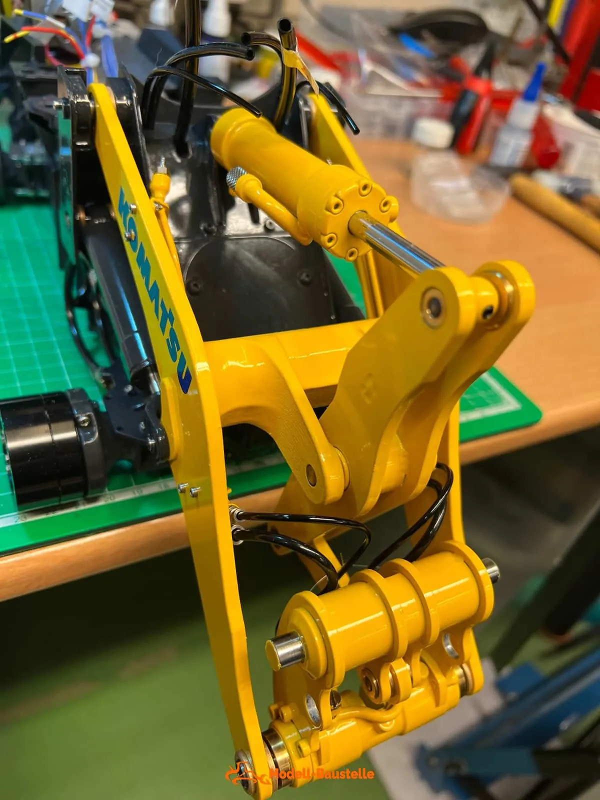

    Das Hebegeschirr wird montiert.
    Dazu exakt gemäss Bauanleitung vorgehen. (Seite 41-43 in der Bauanleitung)
    Alle welche den Schnellwechsler verwenden ziehen die separate Bauanleitung für den Schnellwechsler bei.
    Da sich für die Aufnahme der Schaufel eine komplett andere Anordnung der Sinter Gleichlager ergiebt !
    Vor der Montage der Zusatzverrohrung empfiehlt es sich das anbringen des Komatus Schriftzuges
    (Sofern dieser als Aufkelbersatz bestellt wurde) Exclusiv Lackier Kunden sollten den Schriftzug ja bereits als einlackierte Variante vorliegen haben.
    Für Schnellwechsler Kunden wird nun die Zusatzverrohrung jeweils links und rechts im Hubgerüst montiert.
    Dabei aufpassen, dass die angebrachten Decals nicht verletzt werden.
    Vorsichtig die jeweiligen Sinter Gleitlager montieren. Auch hier gibt es Unterschiede bezgl. mit oder ohne Schnellwechsler !
    Wenn alles passt darf das Hubgeschirr mal probesitzen.
    Sodann werden die vorderen Hydraulikleitungen zum Schnellwechsler verlegt.
    Hierbei muss man aufpassen, dass die Leitungen die exakte Länge haben um nicht zu knicken oder zu stark aus dem Hebegeschirr "herausgedrückt werden.
    Ich habe die 4 Leitungen mit einem feinen Nylonfaden in einer grosszügigen Schleife verbunden um bei den bewegungen des Schnellwechslers eine "Symetrie der Bewegungen" zu erhalten.
    Einmal editiert, zuletzt von Optidata (9. Juni 2024 um 08:04)

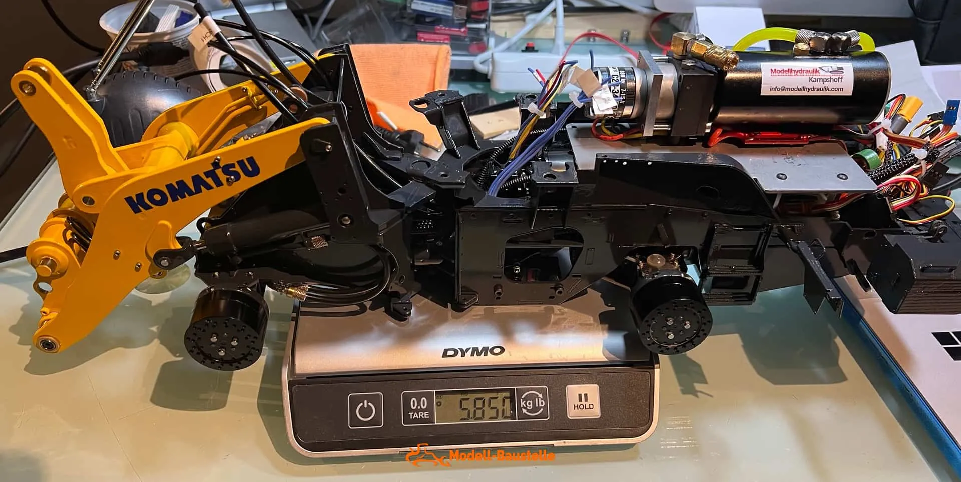

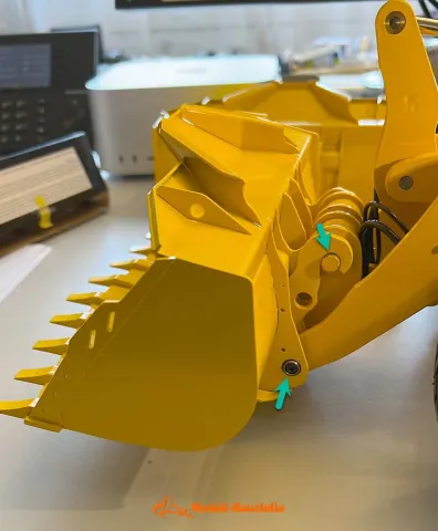

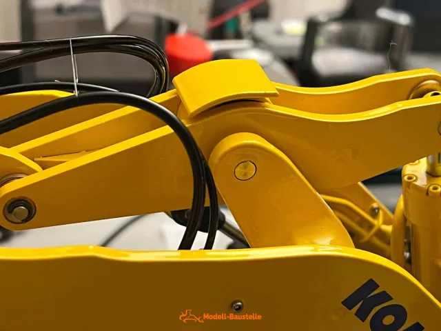

  • Es werden nun die Bolzen für die Hebezylinder beidseitig montiert und mit 4mm Wellensicherungscheiben innen und aussen fixiert.
    Die oberen Bolzen mit den Augen werden am Rahmen mit 1.5mm verbohrt. Danach werden die Augen mit Inbusschraube M1.6x6mm gesichert.
    Dies gemäss Bauanleitung Seite 42
    (Das Modellgewicht kommt in dieser Bauphase auf 5.8kg)

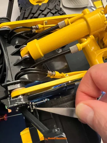

    Wie in der Bauanleitung Seite 44 beschrieben wird der Kippzylinder mit den beiden Stahlstiften 4x16mm und 4x20mm montiert.
    Die Stifte werden jeweils mit M3x3mm Madenschraube gesichert. (Vorsichtig anziehen - nicht überdrehen !)
    Nun werden die Hydraulikleitungen genau abgelängt und vom vorderen Ventilblock an die Zusatzverrohrung angeschlossen.
    Dabei ist zu achten, dass bei höchster Stellung der Schaufel die feinen Hydraulikleitungen für die Schnellwechsel Zylinder nicht knicken oder zu stark nach "hinten gegen die Kabine" ausscherren.
    Denn hier wird später das Trittbrett für die Scheibenreinigung montiert.
    Wenn alles passt die feinen Überwurf Thüllen vorsichtig auf die Anschlussnippel aufschieben.
    Sodann ist der Schnellwechsler korrekt angeschlossen.
    Danach wird der Kippzylinder angeschlossen. Dabei auch auf die exakte länge der Hydraulikleitungen achten.
    Diese werden dann mit den geschraubten Überwurf Thüllen am Zylinderanschluss gesichert.
