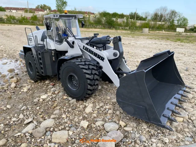

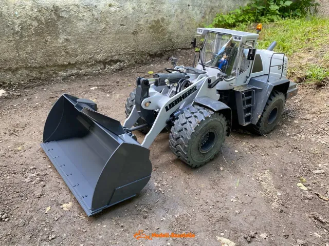

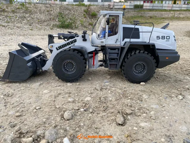

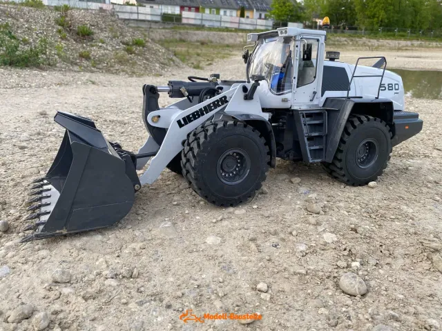

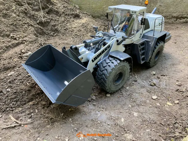

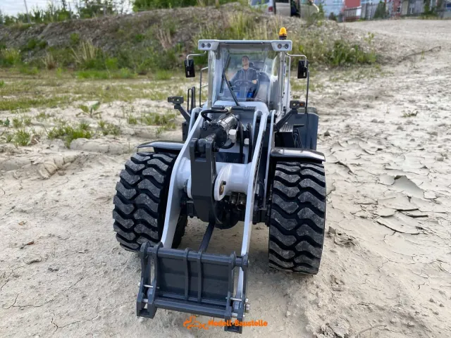

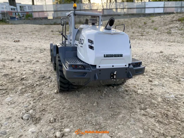

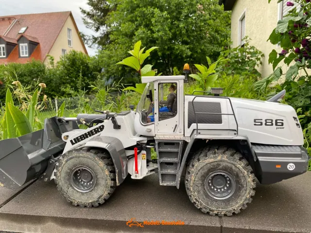

  • Wie oben schon beschrieben habe, stelle ich hier den neuen Liebherr L 580 Radlader von XDRC vor.
    Der Radlader bringt ein Gewicht von knapp 20Kg auf die Waage und hat serienmäßig ein gar nicht so schlechtes Soundmodul verbaut. Ein Zusatzhydraulikkreis ist ebenso Serienmäßig. Der Schnellwechsler ist manuell zu entriegeln. Ein rauchgenerator ist als Zusatzoption wählbar, dies ist mit dem Soundmodul gekoppelt und lässt sind nicht einzeln ab und zuschalten. Das Zweiganggetriebe wird nicht mit einem Servo gesteuert sondern per Regler wird die Leistung reduziert und hat so nur noch die halbe Leistung und wird so der erste Gang realisiert.
    Die Hydraulikpumpe ist recht leise (dies ist man von den Chinapumpen gar nicht gewohnt) und kraftvoll.
    Hier lasse ich mal ein Paar Bilder sprechen

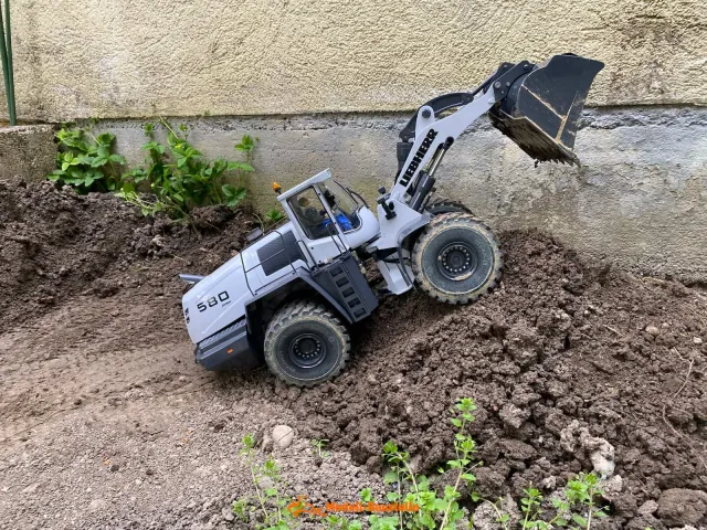

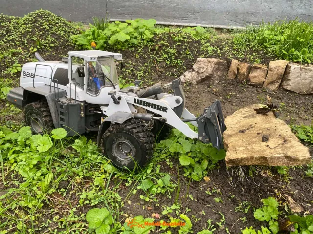

  • Der Radlader wurde schon reichlich im Gelände getestet und mußte schor reichlich arbeiten. Was meiner Meinung nach fehlt ist eine Differenzialsperre der Achse(n)

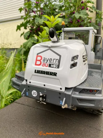

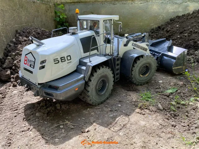

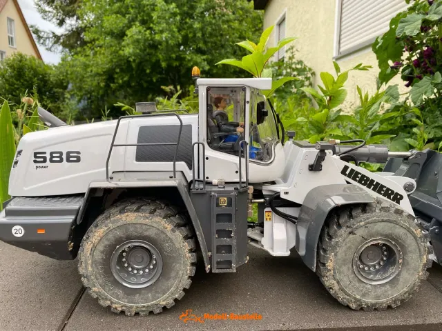

  • Aus L580 wird ein L586. Ich bin zu dem Endschluss gekommen das die Typenbezeichnung 586 eher zu der Gewaltigen Maschine passt. Zusätzlich sind noch weitere Details an der Maschine gekommen die dem Original etwas näher kommt.

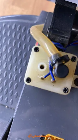

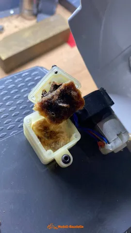

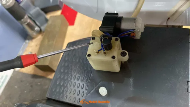

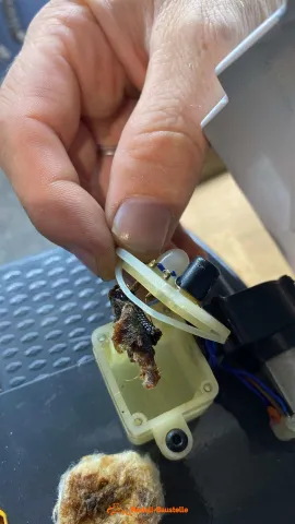

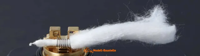

  • Hier zeige ich euch mal den Aufbau des Rauchgenerators. Dieser ist sehr simpel aufgebaut, hier wird ein Schwamm mit Öl getränkt wie ein Glühfaden das Öl erwärmt. Zusätzlich wird der Rauch dann mit einem kleinen Lüfter zum Auspuff befördert.
    ein kleiner Tipp an alle die solch ein Rauchgenerator nutzt, es wird empfohlen immer ein Tropfen Öl zu verwenden, der Tropfen Öl ist zu wenig da der Schwamm so nicht richtig angefeuchtet wird. Daher ca 5-6 Tropfen einfüllen so das am Glühfaden auch das Öl kommt.
  • Warum machst du es nicht wie in einer e cigarette ?
    Du machst es so wie auf dem Foto , oder du machst beide Seiten lange das sie bis zum Boden vom Tank reichen..
    Dann kannst du die Watte im Tank raus nehmen , und es ist immer Fluss da zur heizspirale …
    Das Konzept bei dir , ist nicht schlecht aber der Fluss der Flüssigkeit ist nicht gerade die beste .. da muss die Watte die Watte nass machen und das dauert zu lange ..
    Was dann passiert ist das dir der Draht durchbrennt …
    Ist keine Kritik , sondern nur eine Anmerkung.. 😉

  • Danke Tommy für die Idee,
    was ich dort gezeigt habe ist das Originale was man aus China bekommt. Sicher gibt es schon was anderes aber ich nutze erstmal das was verbaut ist. Umrüsten kann man später auch noch oder man lässt es dann weg ;)

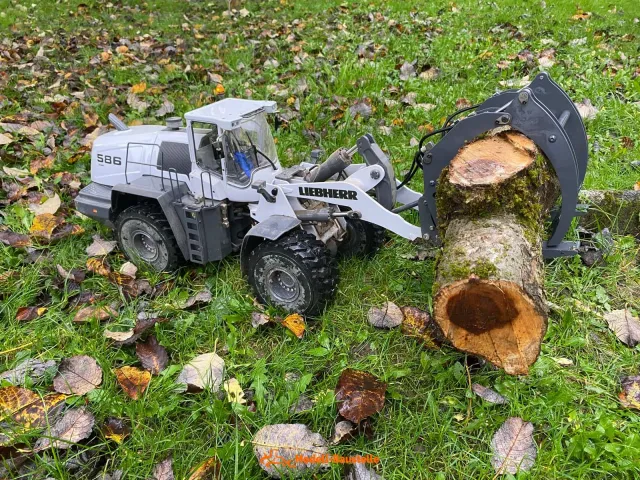

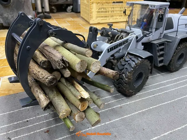

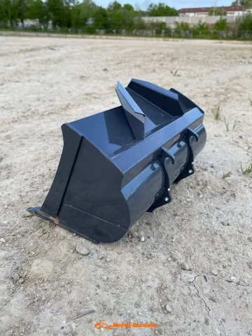

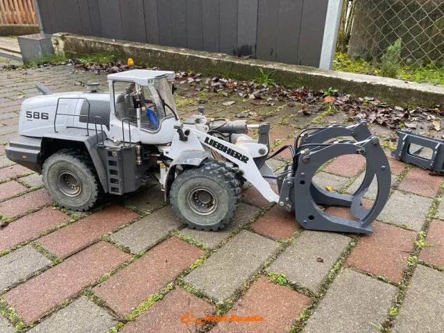

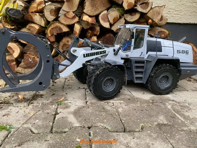

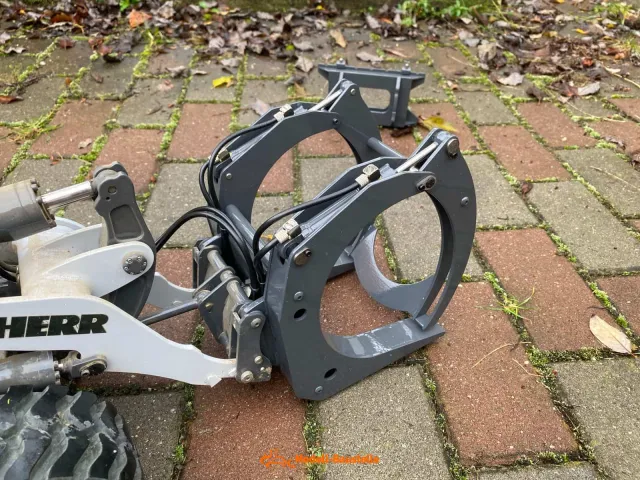

  • Der Radlader hat neue Anbaugeräte spediert bekommen. Eine Schwerlastgabel und einen Holzgreifer. Ich muß sagen der Holzgreifer macht echt viel Spaß :]und ist mal eine gute alternative als Erde zu bewegen.
