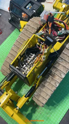

Diese mini Schweissnaht ist eine echte Schwachstelle, sobald ein Steinchen im Fahrwerk einklemmt.
Es stellt sich mittlerweile heraus bei einem Vergleich zum Fahrwerk eines anderen Lesu 374F im Shop, dass bei mir nur gepunktet wurde und beim anderen Modell ist das Blech rundherum angeschweisst.
Was auch immer der Grund dafür ist, die Reparatur ist nun in Planung. Ausserdem mussten wir noch feststellen, dass bereits eine Schraube der Antriebsmotoren fehlte. Dies weil sie alle komplett lose sind und kein Loctite dran haben. Ich kann jede einzelne davon ohne Werkzeug und Kraft losdrehen per Hand. Da hat wohl einer beim zusammenbau nicht aufgepasst.
