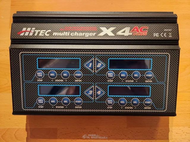

  • Hallo zusammen,
    bin gerade ziemlich enttäuscht. Habe mir vor knapp über zwei Jahren das Ladegerät in der Überschrift gekauft und heute ging es anscheinend, während eines Ladevorgangs mit zwei NIMH Akkus bei je 300mah Ladestrom, einfach aus. Alle Displays sind dunkel und das ändert sich auch nicht, egal was man tut.
    Ich hatte damals echt viel ausgegeben, um was Vernünftiges zu haben und auch endlich vier Ladeplätze und nach so kurzer Zeit nun das. Es hat nie viel gearbeitet, immer nur auf kleiner Flamme geladen und war nie unterwegs auf Veranstaltungen. Es ist äußerlich neu - mir fehlen echt die Worte. Was würdet ihr tun?

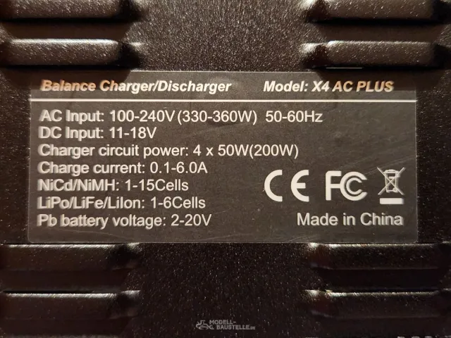

    Ich tippe eher mal auf das Netzteil. War bei meinem auch so, probiere mal wenn du einen 12v Anschluss hast mit einer Autobatterie aus oder mit nem externen Netzgerät.
    Gruß Markus
  • Hallo zusammen,
    ich bin Euch noch ne Info schuldig, wie das weiterging. Der Markus hatte Recht, auf dem Niederspannungseingang hat es noch funktioniert. Netzteil ist irreparabel durch. Der Spezialist konnte an den kaputten Teilen keine Typenbezeichnung erkennen. Somit habe ich ein schönes Netzteil einigermaßen günstig erwischt und das sogar speziell für die Versorgung von Ladegeräten mit 500 Watt Leistung. Hoffentlich geht es so noch ein paar Jahre. Anbei ein Bild von dem Netzteil.
