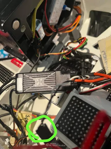

    Bild 1:
    Gibt es hier etwas grundsätzliches zu beachten? Muss neben der Einspeisung für den Motor eine bestimmte Verbindung gesteckt werden? Und minus ist zur Außenseite (also schwarze Kabel), korrekt?

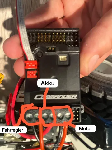

    Bild 2: das Kabel im grünen Kreis kommt aus dem Regler. Es hat nur ein schwarzes und ein weißes Kabel. Das rote ist angeschnitten (Siehe letztes Bild) Muss das an einen bestimmten Steckplatz?

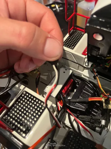

    Bild 3:
    Der 3 poliger Stecker kommt aus dem Motor, der muss in den ersten Platz des Empfängers, korrekt? Allerdings fängt SA erst ab 2 an zu zählen.

  • Der Empfänger piepst nicht, das ist der Pumpenregler wo nicht eingelernt ist. Alles hier theoretisch durchzugehen wird sehr schwierig. Wenn du sagst aus welcher Ecke du kommst kann dir vielleicht jemand vor Ort weiterhelfen.

  • Hallo Markus,
    der Empfänger fängt bei 1 an.
    Der Quer zu den übrigen Steckplätzen liegt ist die eins.
    In deinem Ersten Bild zu sehen.

  • Geht nicht um den Fahrregler, geht um die Versorgung der Servos des Ventilblocks über die Anschlüsse vom CM-5000 empfänger. Die Pumpe wird über den Fahrregler angesprochen. Auch der Motor.
    Das mit der Stromversorgung habe ich auch überlesen, steht aber im Handbuch auf Seite 72/73
  • Alexander meinte mit seiner Antwort, dass wenn dein Fahrtenregler ein eingebautes BEC hat, dass dann dein Empfänger darüber mit Strom versorgt wird und du kein extra BEC mehr benötigst solange das BEC von der Leistung ausreichend ist. Jedenfalls ist das bei allen Empfängern so die ich bis jetzt hatte. Leider habe ich mit einem CM-5000 aber da keine praktischen Erfahrungen.
  • Ah ok. Dann hab ich das falsch verstanden. Da sind die + aber abgeknipst.
