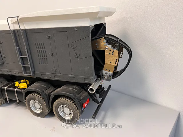

    hatte eigentlich gedacht das Modell schon einmal vorgestellt zu haben, aber scheinbar nicht. Für das Überkorn am Parcour war ein mobiler Brecher gewünscht. Nach einiger Recherche fiel die Wahl auf einen Biso aus dem Hause EvoQuip.
    Wie gewohnt erstmal alles im CAD aufgerissen.
    Die erste Version sah ein schlichtes Mahlwerk vor. Das hat auch recht gut geklappt, aber ein passender Stein blockiert das ganze. Der Motor weicht zwar aus und es kann nach Korrrektur weiter gehen, aber das ist nichts endgültiges.
    Daher habe ich nach weiterer Recherche eine VErsion mit Prallbrecher konstruiert.
    Das ganze kann entspannt mit dem Abrollipper transportiert werden.
    Ulrich

    Mega was ds wieder gebaut hast. Was passiert mit Steinen wenn die dazwischen sind? Blockade oder rutschen diese in jeder Form durch?

    Servus Thomas, wie geschrieben ist in der 1.Bauvariante bei einem "passenden" Stein schluss. Das Mahlwerk hat eine Spreizung von 6mm zwischen den Scheiben, da fällt einiges durch. Wenn aber ein Stein genau zwischen zwei Zähnen klemmt geht nichts mehr, die Kraft den zu brechen reicht leider nicht. Daher ist der Moto horizontal verschieblich gelagert. Die Spannung des Riemen sichern drei Federn, wenn etwas blockiert springt der Riemen einfach über. Es bleibt aber ein reines Wahrscheinlichkeitsspiel, wann er aussteigt und somit nicht betriebssicher.
    Daher die zweite Variante mit dem Prall brecher. Ich mache heute Abend mal Fotos.
