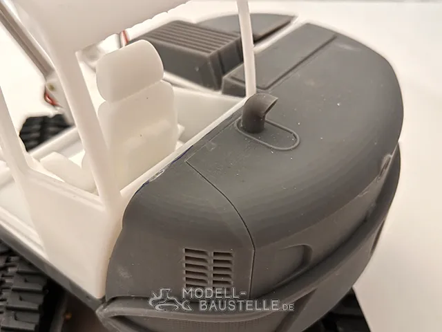

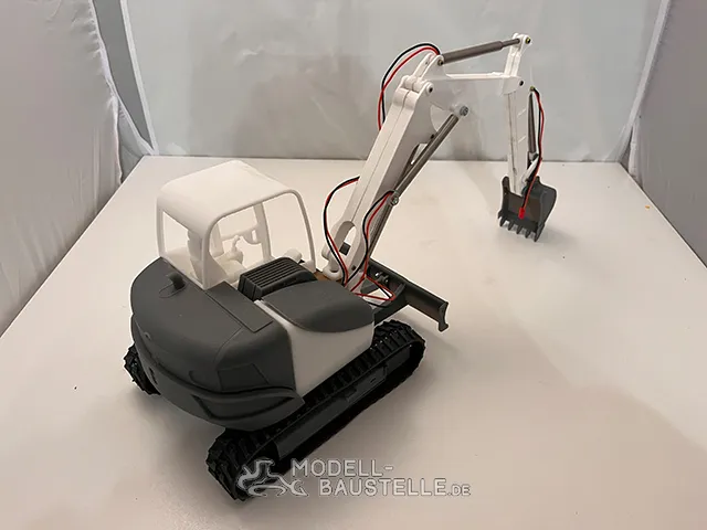

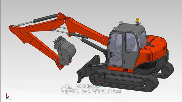

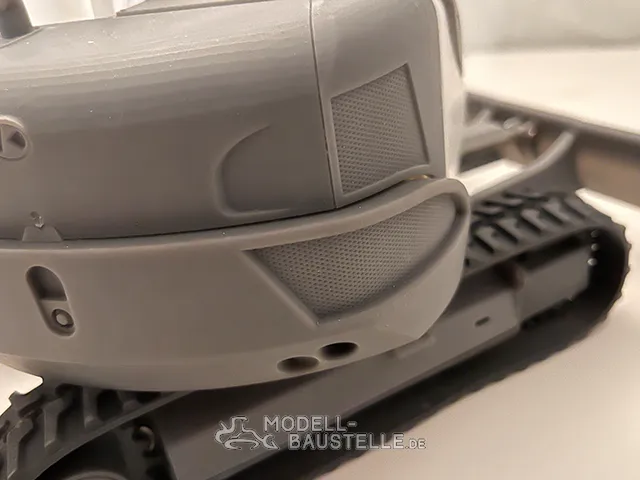

    Durch einen kleinen Trigger in einem anderen Forum hat mich jedoch um Ostern rum das Thema eines kleinen Midibaggers beschäftigt. Das CAD ist soweit aufgerissen und der Prototyp steht schon einmal da.
    Derzeit sind zum Testen ein paar elektrische China-Zylinder verbaut, ein Zylindersatz vvon Fumotec liegt aber schon auf der Werkbank. Ich hatte gehofft, der lötet sich von selbst, liegt aber irgendwie seit Wochen unmotiviert rum. Lediglich die Drucker waren fleißig.
    Geplant ist dann eine ScaleArt-Pumpe mit Scale-Art-Ventielen, sowie einem Eigenbau-Tank. Der Drehkranz stammit derzeit von Sicon-Modellbau.
    Der Unterwagen wird noch aus Edelstahlblech gefertigt. Die Funktion des Schildes habe ich mit einem N10-Motor gelöst.
    Nach dem ersten Druckteilen arbeite ich mich wie gewohnt vom Groben ins Feine. Einige Radien müssen noch angesetzt, die Spaltma´ße optimiert und die Details ausgearbeitet werden.

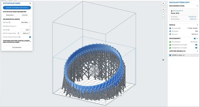

    Die Ketten waren für mich unter anderem ein Reiz, wieso ich das Modell umsetzen wollte. Sie sind selbst auf die korrekten Abmessungen und Teilung konstruiert und daheim im Formlabs gedruckt. Anfangs war ich auch noch sehr euphorisch. Das Drucken klappte gut und auch die ersten Rolltests waren vielversprechend.
    Ehrlichweise wird es aber mit dem verwendeten Flexible nicht gehen. Bei Formlabs hat es eine Shore-A-Härte von 80A. Das geht zum einen schon eher Richtung steif und zum anderen fehlt die Zugfestigkeit. Als der Bagger länger stand haben sich wegen dem Kettenspanner immer mal wieder einzelne Fugen aufgetan. Die kann man zwar problemlos mit entsprechendem Kleber wieder versiegeln, aber ich gehe davon aus, dass das eine Sackgasse sein wird. Das nächst weichere Material bei Formlabs mit 50A ist nämlich transparent.
    Ich habe daher mit einem Dienstleister hier in der Region Kontakt, der als digital-photopolymer verschiedene Shore-A-Härten mit einer höheren Bruchdehnung drucken kann. Ende des Monats sollen ein paar Muster kommen.
    Bin gespannt, kann auch sein, dass das Projekt nochmal ins Wackeln gerät. Eine gefräste Form zum Gießen wird denke ich zu aufwändig.

    danke für die Erklärung! Mal unabhängig vom Material, wie verhält sich das hier mit der Schichtrichtung? Ich kenne mich speziell bei dem Druckverfahren nicht wirklich aus, könnte mir aber vorstellen, dass es Vorteile bringt, wenn die Raupe beim Drucken flach auf dem Boden liegt. Dann wären die Schichten quer zur Zugrichtung angeordnet, womit die Ansatzpunkt für die Rissbildung minimiert wären. Oder spielt das hier keine Rolle?
    Hallo Luis, der Ansatz von Dir ist sicher richtig. Generell gibt Formlabs die Parameter in einem Blog recht gut vor, sprich bei schwerem Material in jedem Fall die 30° Neigung im Raum. Ich hatte es auch einmal liegend probiert, aber das half auch nicht viel. Im Bereich der Löcher habe ich die Innenecken mit einem Radius von 0,5 versehen um die Kerbzugspannungen zu brechen. Das hat aber scheinbar nicht gerreicht. Wie geschriebenbin ich gerade mit einem Dienstleister im Austausch, der ein paar ABschnitte mit unterschiedlichen Parametern druckt. Eine ganze Kette kostet ja auch ein wenig.

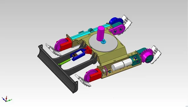

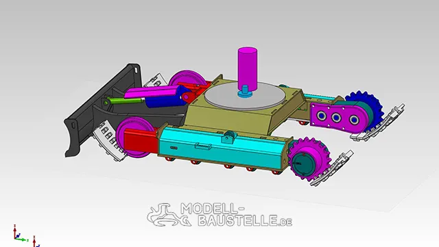

  • Mal noch ein paar Anmerkungen zur geplanten Technik. Fangen wir unten einmal an.
    Der Unterwagen soll wie gewohnt aus Edelstahl-Blech entstehen, der Korpus auf den Fotos ist derzeit nur zum Test gedruckt.

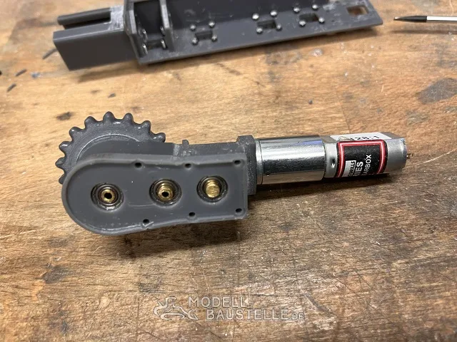

    Beim Turasantrieb habe ich mich aufgrund der kompakten Größe auf einen Winkelantrieb mit nachfolgenden drei Zahnrädern festgelegt. Ich denke, das sollte in der Baugröße gut funktionieren. Die Wellen sind alle Kugelgelagert.
    Ob das Getriebe und die Aufnahme vom Laufrad in Metalldruck oder gefräst kommen muss der Preis noch entscheiden.
    Die Funktion des Schildes habe ich wie geschrieben nur mit einem kleinen Motor gelöst, der auf Anschlag fährt.
    Somit komme ich mit einer einfachen elektrischen Drehdurchführung mit 6 Adern aus.
