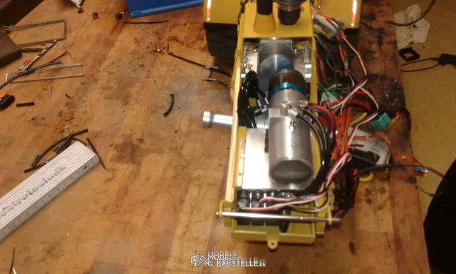

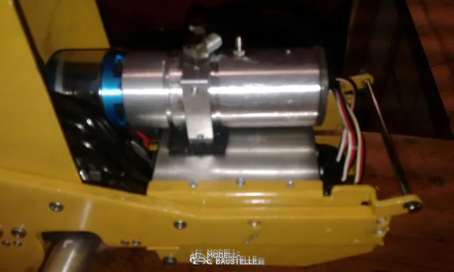

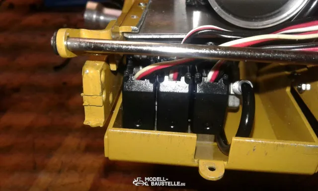

    ich habe ein LESU-Modell "geerbt". In diesem ist das Druck-Begrenzer-Ventil DBV undicht. Das Öl suppt ohne Druck, also im ausgeschalteten Zustand aus der Einstell-Verschraubung (siehe Bilder). Da ich das DBV bisher nicht kenne, nehme ich jedenfalls an, das es die Einstell-Schraube ist. Und es kommt nicht wenig Öl heraus. In ca 6h kommt ein ordentlicher See zusammen!
    &thumbnail=1   &thumbnail=1  &thumbnail=1
    Mein Frage jetzt: kennt jemand das DBV und wie bzw womit bekomme ich die Verschraubung wieder dicht?
    Martin
    (der tut nichts - der will nur spielen)

  • Moin!
    der BaggerMartin hat superschnell geliefert - vielen Dank für den tollen Support!
    das neue Ventil und die beiden Ventele neben einander
    Dann das alte DBV auseinander gebaut:
    in der Tat ist dort ein O-Ring verbaut, der aber wie schon berichtet beim Verstellen keinerlei Widerstand erzeugt. Vermutlich hätte man das Teil durch einen neuen - passenden - O-Ring wieder dicht bekommen. Aber nun ist eine andere Entscheidung gefallen.
    auffällig auch die Marken der Dichtungen von den Anschlüssen, die sich da eingearbeitet haben
    Nun steht die Hydraulik erst mal bis morgen drucklos, um zu schauen ob es irgendwo noch tropft
    Martin
  • Ich hätte es sofort auseinandergenommen,ein O-Ring kostet doch nur Peanats.
    Mit ein wenig Grundwissen ( Aufbau eines DBV ) hätte jeder auf einen defekten O-Ring tippen müssen. Nichts für Ungut,meine Meinung.
