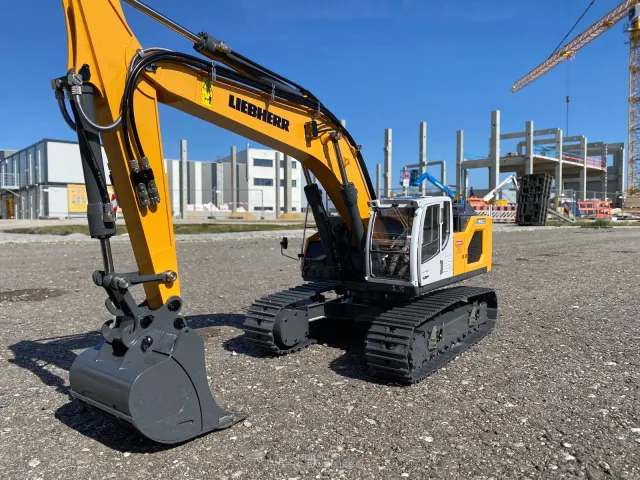

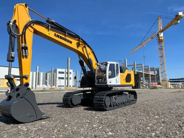

Liebherr 945 G8
Schaut sehr schön aus.

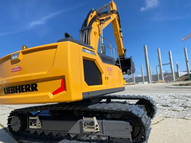

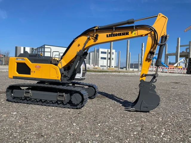

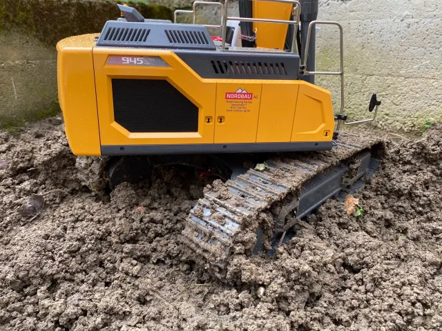

Ich mach nun mal weiter zum Thema, ich habe am 945er ein paar optische Verfeinerung durchgeführt
Er hat neue Abdeckungen und der Laufsteg hat nun Farbe bekommen, so glänzend Silber sah so naja aus

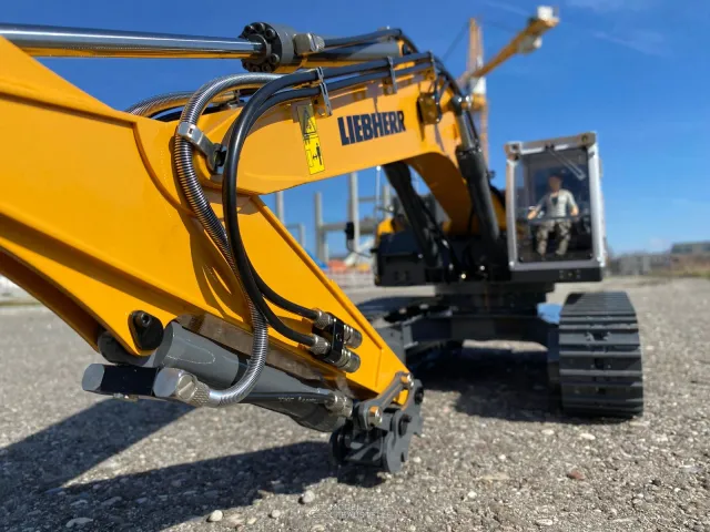

Ein Schnellwechsler hat der 945er bekommen. der SW ist aus dem 3D Drucker und wird mittels Servo und Seilzug geöffnet.
Funktionstest des Schnellwechsler

Hei Charly,
Darauf wäre ich nicht gekommen, das überlege ich mir für meinen.
Mega!
Ändert sich die Seilzuglänge nicht beim Bewegen der Arme?
Gruß Braunie
Hi Braunie,
nein die länge bleibt gleich, die normale Hydraulikleitung verlängert sich ja auch nicht
Der Seilzug wurde in einer Hydraulikleitung verlegt und ist gleitend / leichtgängig in der Leitung.
Hier mal ein Link wo der 3D Druckdatei im Netz zu finden ist.
