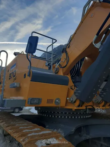

Was ist denn eigentlich der technische Sinn dahinter, wenn die Hubzylinder in dieser gedrehten Richtung verbaut werden?

  • Bei Liebherr hat das nur damit zu tun das es Wartungsfreundlicher ist weil die Schläuche von oben an den Zylinder gelegt werden und anders als beim CAT wo die Schläuche zwischen den A-Bock verlegt werden hat man dann keine Schläuche und Rohre um den Schwenkantrieb,

    Bei O&K Baggern ab den RH30 wurden die Hubzylinder auch anderum montiert, das hatte aber die konstruktive Bewandnis das der Steuerblock für die Funktionen direkt ober auf der Ausrüstung montiert waren. Vorteil ist auch das sich weniger Dreck auf der Kolbenstange ansammelt und später in den Zylinder dringt und der undicht wird.
    Mfg Martin

    Ich wollte es genauer wissen (vermutlich dem Hauptberuf und meiner Neugier geschuldet) und habe Liebherr eine Anfrage diesbezüglich gestellt. Diese wurde zu Liebherr nach Frankreich weitergeleitet. Als Antwort kam, dass das "erleichterte Verlegen der Hydraulikschläuche" Grund hierfür ist.

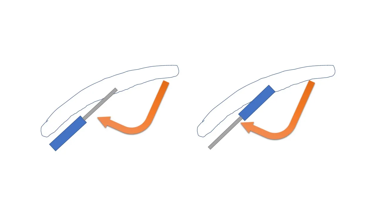

    biggrin.gif Der eigendliche Grund ist das bei Großbaggern der Kopf des Hubzylinder ziemlich dick wird und beim Anheben des Auslegers würde er seitlich anschlagen...
    Man könnte den Ausleger schmäler gestalten, aber dann wird die Belastung auf den Hauptbolzen zu groß ...
    darum Bauen [u]alle Hersteller bei Großmaschinen die Hubzylinder mit der Kolbenstange nach unten ein...
    so einfach ist der Grund^^

    Wenn du mal schaust hat das Liebherr erst ab dem 950 aufwärts wo zb der Schwenkantrieb die Schläuche usw alles größer wird . Beim 980 Sme zb ist hinter dem A Bock der Hydraulikverteiler und ALLE Schläuche laufen auf den Ausleger, sie sind dadurch auch noch leichter zu erreichen von oben ohne rein bukeln . Hier ein Foto von oben wo unbestritten diese lösung als beste scheint da zwischen dem A Bock ausgefüllt ist mit Schwenkantrieb.
    DIe Rohrbruchsicherung auf dem Zylinder montiert ist auch leicht zugänglich wie Martin schon sagte

    ich meine mal gehört zu haben, dass es mit dem Monoblock und desen Aufnahme im A-Bock zu tun hat. Dieser ist bei Bagger einer gewissen Größe so stark dimensioniert, dass das Zylinderrohr bei der Hubbewegung nicht daran vorbei kommen würde. Dreht man den Zylinder ist beim ausfahren die Kolbenstange unten. Diese ist natürlich viel dünner und somit hat man mehr Raum.
