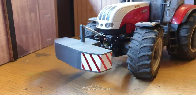

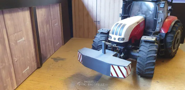

  • Hallo Tobias,
    schaut gut aus. Ich habe ja so eines im Shop, das basiert auf einem Original und die Dimensinen scheinen stimmig.
    Wenn Du es an der Stelle anhängst braucht es noch einen Oberlenker. Das Original hat daher die Aufhängung oben und das Gewicht pendelt dann im Unterlenker.
    Ulrich
  • Hei danke für eure Rückmeldungen!
    Ulrich: Ich hab mich ganz klar von dir inspirieren lassen! Auch hab ich mir überlegt deines zu kaufen oder dich um die Aufhängung zu fragen. Ich probiere es jetzt mit Oberlenker.
    Hast du zufällig eine Art Lochstange, welche ich aufs Gewicht montiere um daran den Oberlenker zu montieren?
    Gruß Tobi
  • Also die Form und Armierung steht.
    Auch wenn sehr primitiv. Aber es ist alles mm genau und im rechten Winkel!
    Jetzt fehlt nur noch das Rohr mit Innengewinde und die Gabel für den Oberlenker.
