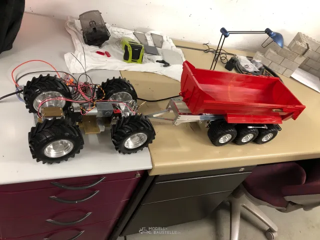

  • Hi,
    mittlerweile ist der Tridem und Traktor aufgebaut.
    Nun bin ich an der Elektrik.

  • Danke für eure Antworten. Die Rahmen von Blocher sind doch aus Aluminium?!
    Also entweder habe ich das Gewinde gekillt als ich die Schraube eingedreht habe und diese abgebrochen habe (weil das Gewinde nicht weit genug geschnitten war), oder mein Gewindebohrer war schon kaputt und habe dann quasi anstatt zu weiter zu schneiden die Gewinde "rausgerissen". Ist halt bei M2 nicht ganz so einfach zu erkennen.
    Ich hab ja an meiner Raupe schon in Stahl M2 geschnitten mit dem Maschinengewindebohrer.
    Deswegen bin ich ja ins grübeln gekommen. Aber ich werde den gebrauchten Gewindeschneider mal wegschmeißen und bei nächster Gelegenheit mal in 3 Gängen versuchen.
    Sitze leider noch im Ausland, aber bald darf es weiter gehen.
    Hier mal noch ein Bild vom Fortschritt von vor 2 Wochen (aber bis auf die vorherigen erwähnten Dinge alles soweit "original").
    Ich finde es aber einfach nur gut :)
