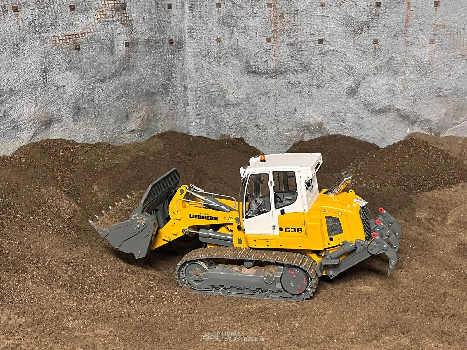

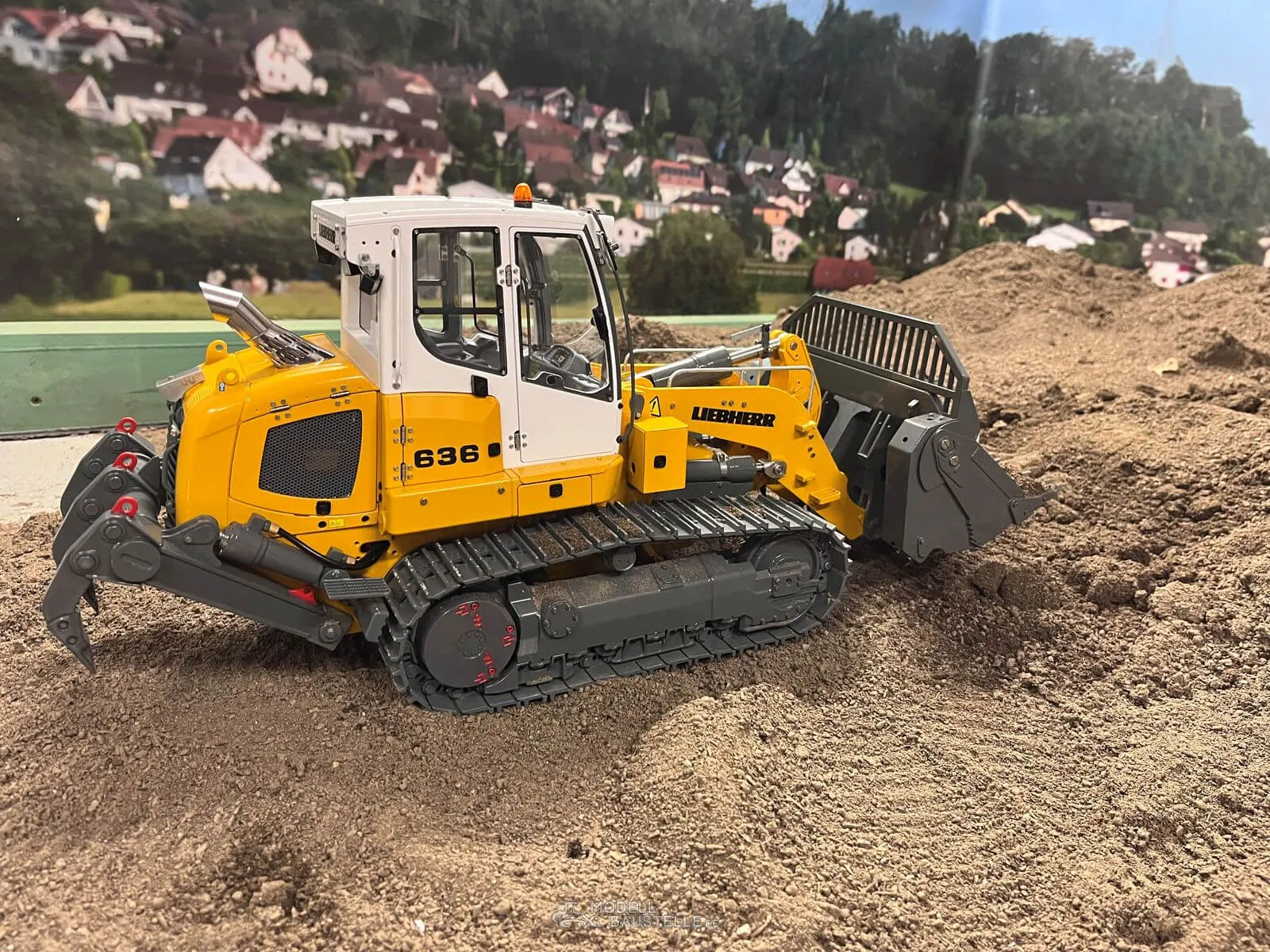

    Ich habe mir die neue Laderaupe LR 636 von Lesu zugelegt und werde einen kleinen Baubericht darüber schreiben. :squint

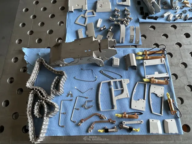

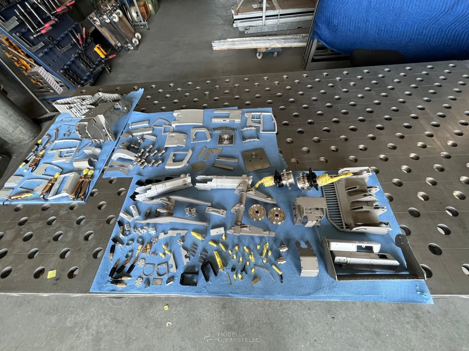

    Angekommen ist das Paket unversehrt und mit Spannung wurde die Verpackung geöffnet. Wie gewohnt ist alles sehr säuberlich verpackt, die gewschweissten Teile sind alle gestrahlt und die schrauben und Kleinteile in kleine Plastiktaschen verpackt. Nach dem die Teile begutachtet wurden, bin ich von der höhen Qualität der Frästeile und den Schweissteilen beeindruckt. Als erstes habe ich sämtliche Metallteile mit Aceton einer Bürtse und Pinsel fein säuberlich entfettet, damit ich sie grundieren kann
  • Nach dem alle Metallteile mit 2K Epoxy-Primer grundiert waren, begann die Vorsortierung für die drei Farben von Liebherr. Einige Bauteile wurden nun Verschraubt beziehungsweise Vormontiert, damit nicht noch mal alles als Einzelteile lackiert werden muss und um bei der Endmontage Farbschäden zu vermeiden. Als erstes Farbe kam da grau zum Einsatz, ich habe mich für ähnliche Farbtöne in 2K Autolack entschieden, da die Originalfarbe von Liebherr als Industrielack bezichnet wird und sehr Spaltfüllend ist., da hatte ich bedenken wegen der Keinteile mit den filigranen Löcher, Nuten und Zügen. Auch muss beim Originallack die Original Grundierung verwendet werden sonnst klappt es mit den Farbtönen nicht. Daher gau RAL 7043, Gelb RAL 1007, Weiss RAL 9003

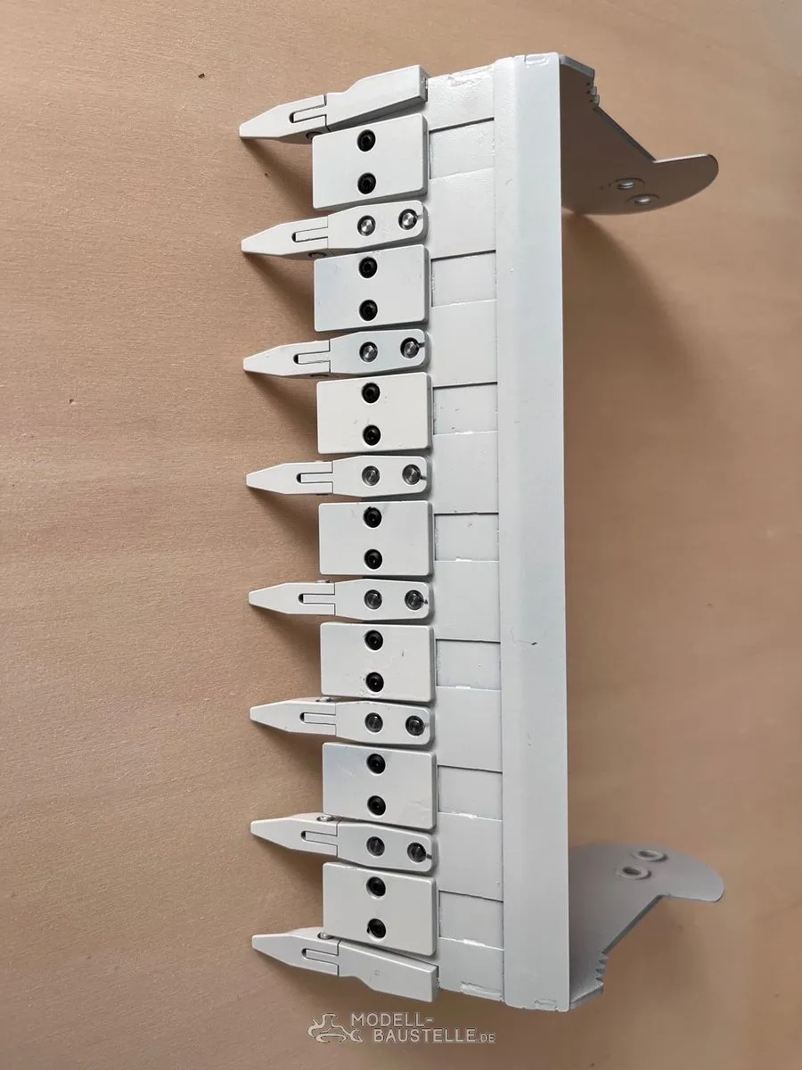

    Ich kenne die Carson Raupenmasse nicht, denke ist jedochin etwa die grösse, ich habe sie mal mit der Raupe von Scale-Art verglichen hier sind einzig die Ketten etwas breiter. Im anhang die offiziellen Masse

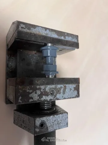

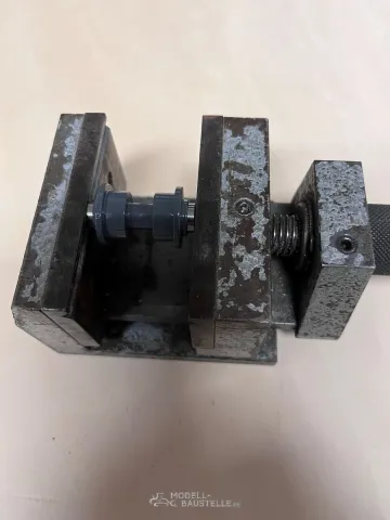

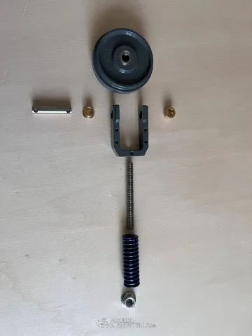

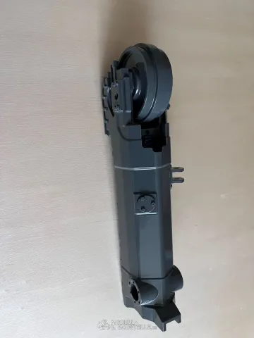

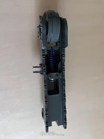

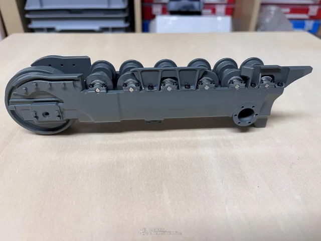

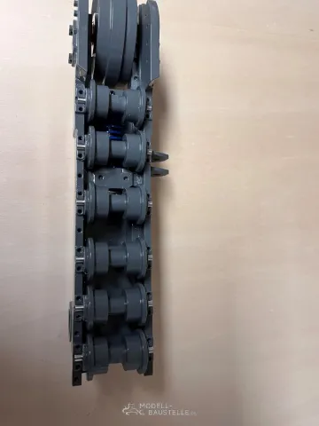

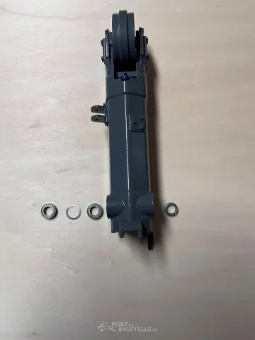

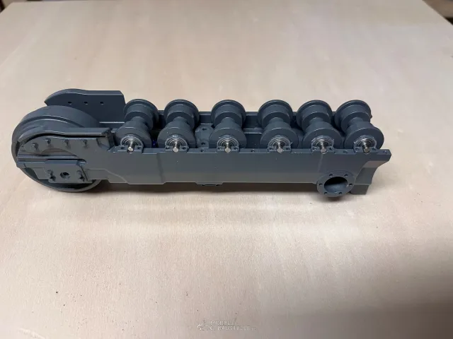

  • So nach dem definitiven Farbauftrag wurden die ersten Komponenten zusammengebaut. Der Anfang macht das Laufwerk mit der Leitrolle und den Fahrwerkrollen. Alle Rollen sind Kugelgelagert. Die Kugellager wurden mittels Schraubstock eingepresst :squint
    Leitrolle mit Lagerbuchsen und Spannfeder
    Leitrolle zusammengebaut
    Leitrolle eingebaut
    Laufwerkrollen mit Lager
    Einpressen der Kugellager
    Laufwerkrollen eingefügt
    Laufwerkrollen Verschraubt
    Laufwerkrollen verschraubt

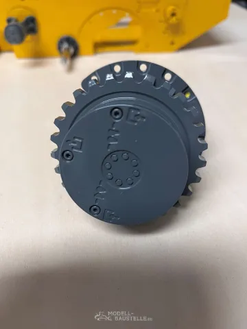

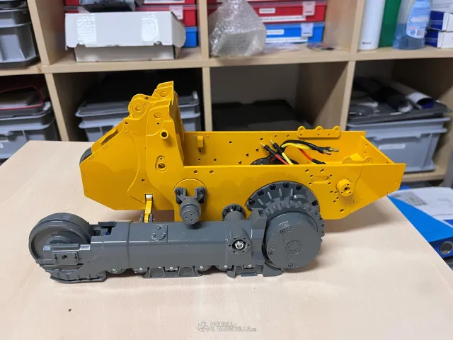

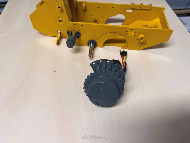

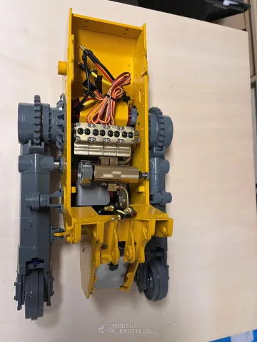

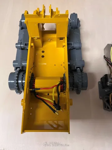

  • Weiterer Arbeitschritt Fahrwerklagerung , Pendel Fahrwerkträger vorne, Duras, Fahrwerkmontage, Hydraulikeinheit, Heck, Zylinder. Lager Fahrwerk mit Chassis
    Pendel Fahrwekträger montiert
    Chassi von der Seite
    Detail Bundschraube M3 sehr gut umgesetzt da kleiner Kopf, jedoch beim Anziehen mit Gefühl arbeiten da der Kopf nicht so Präzise ist wie eine Sechskantschraube M2
    Zusammenbau Stützrolle
    Stützrolle und Fahrwekbefestigung an Chassis
    Duras
    Montage Fahrwek mit Chassis
    Motorenabdeckung de Duras im Chassis

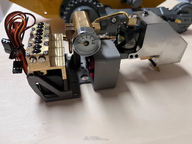

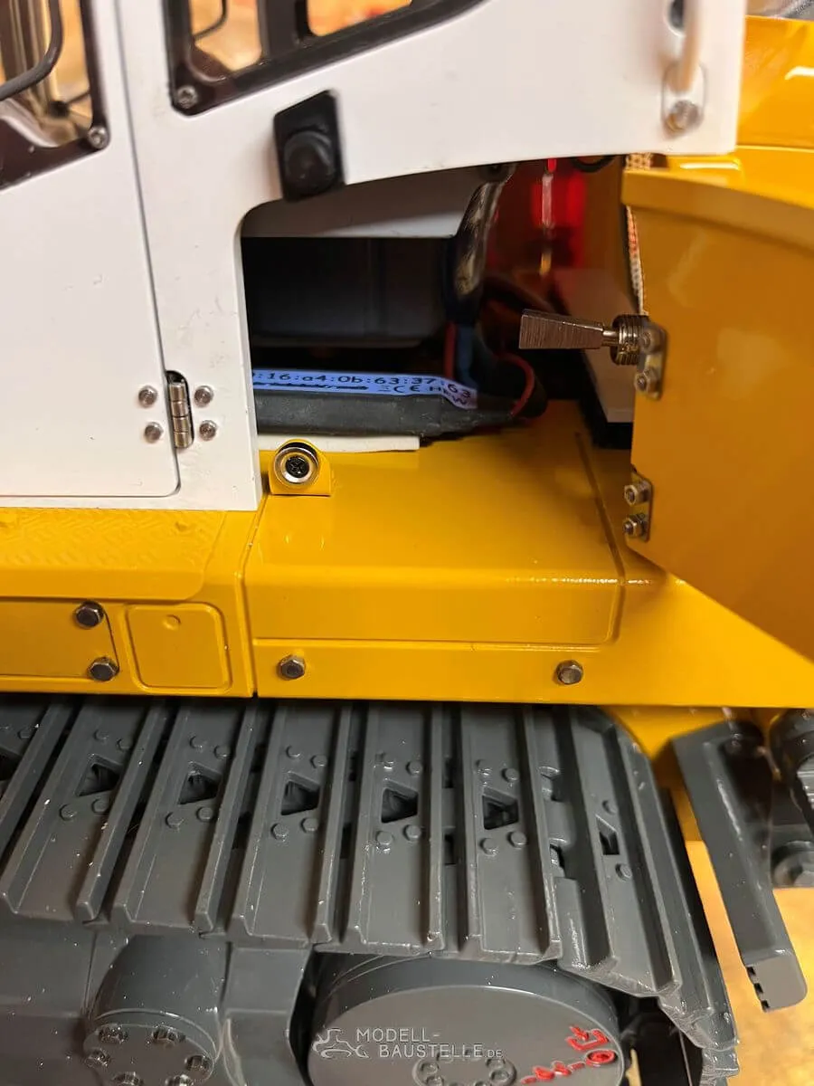

  • Hydraulikeinheit mit Servos Ventilen, Pumpe, DBV, Filter und Tank als Einheit schon zusammengebaut geliefert, mal testen was es so hergiebt bevor ich etwas daran ändern werde, bin auch auf Dichtigkeit gespannt :warsnicht:
    Hydraulickeinheit Eingebaut

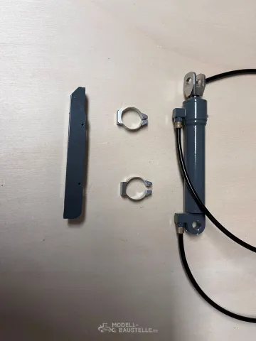

    Zylinder für Kinematik Schaufel
    Zylinder eingebaut

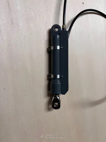

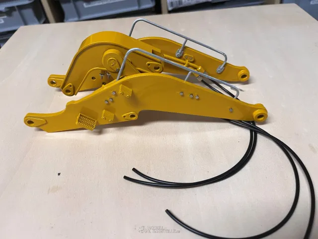

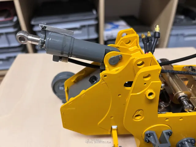

  • Nächster Schritt, Hubzylinder und Hubgerüst vorbereiten
    Hubgerüstzylinder mit Schutzabdeckung
    Hubgerüstzylinder Montiert
    Hubgerüst vorbereitet mit Zusatzleitungen für Kippschaufel
    Es scheint immer unmöglich, bis es Vollbracht ist. :)
    Beste Grüsse aus der Schweiz
    Markus

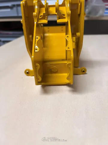

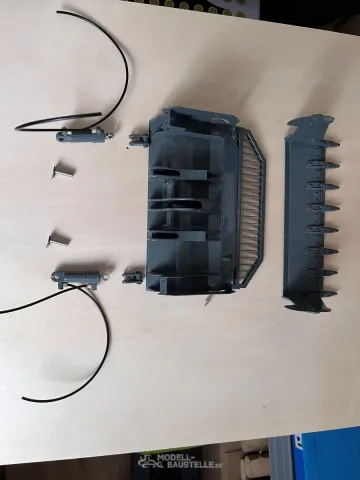

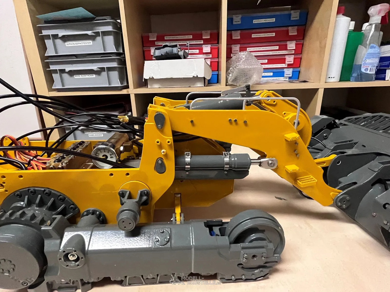

  • Beim einbau des Hubgerüst musste festgestellt werden das der Kinematik Zylinder nicht in die Aufnahme passt da hat sich beimSchweissen des Chassis wohl etwas verzogen. Also das ganze raus und nachrichten mit etwas Vorsicht bis es passt.

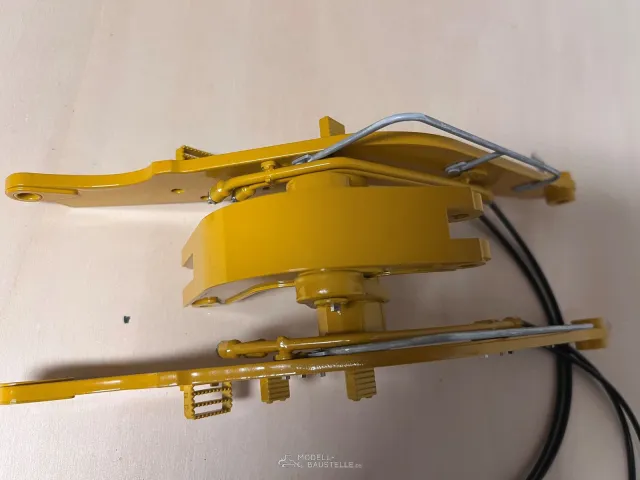

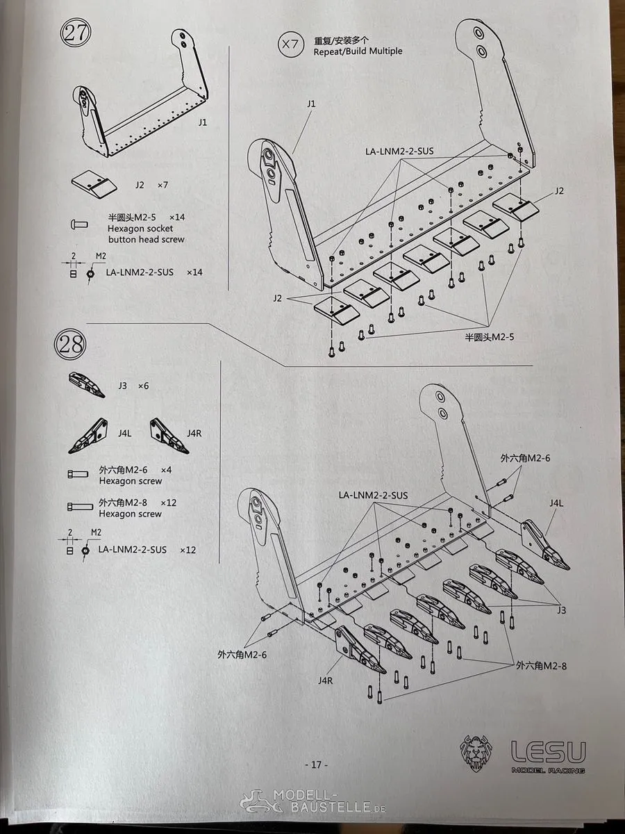

  • Oben zu sehen der zusammenbau der Kippschaufel

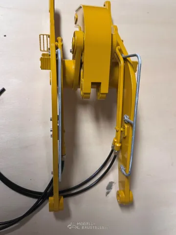

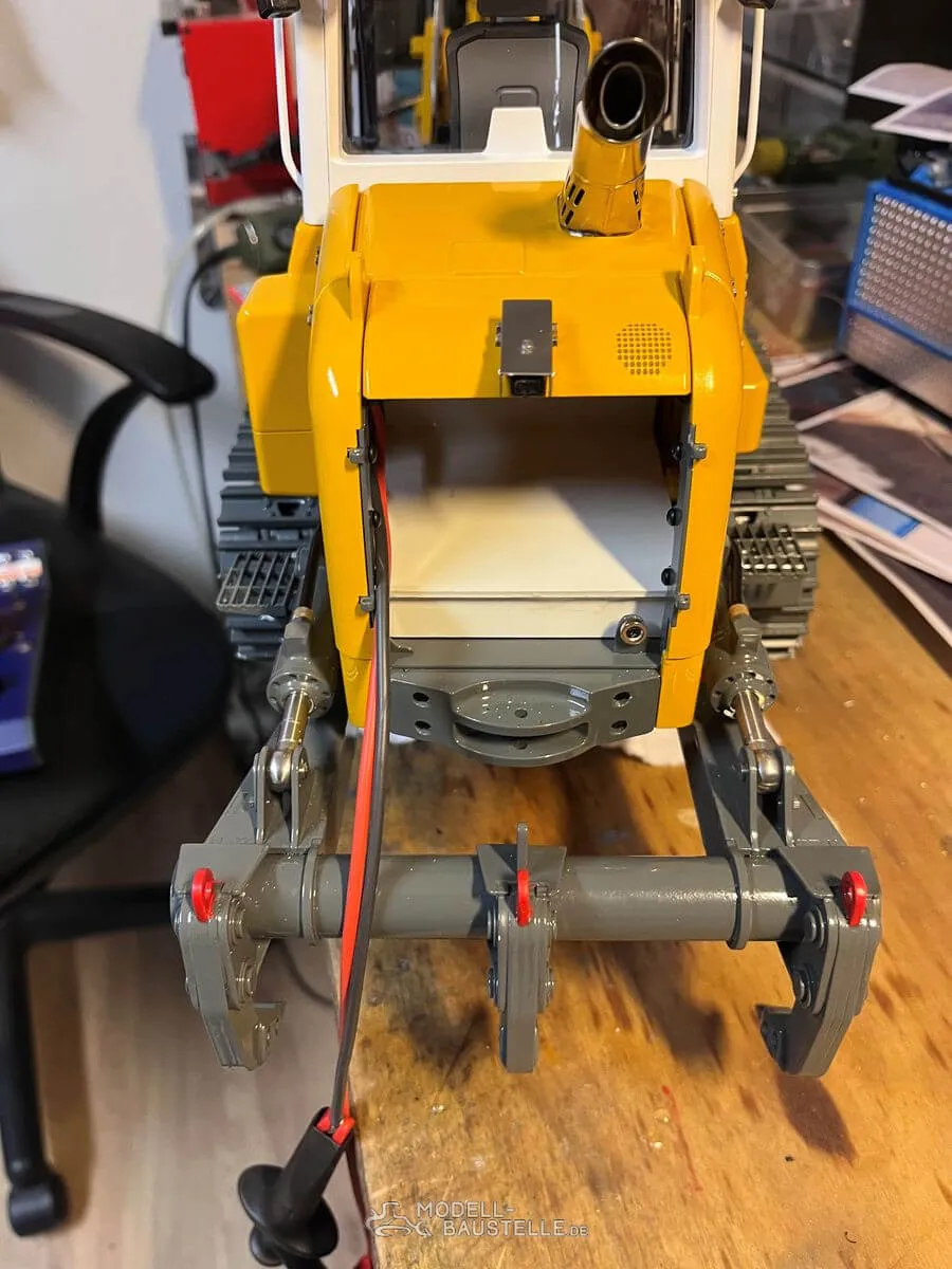

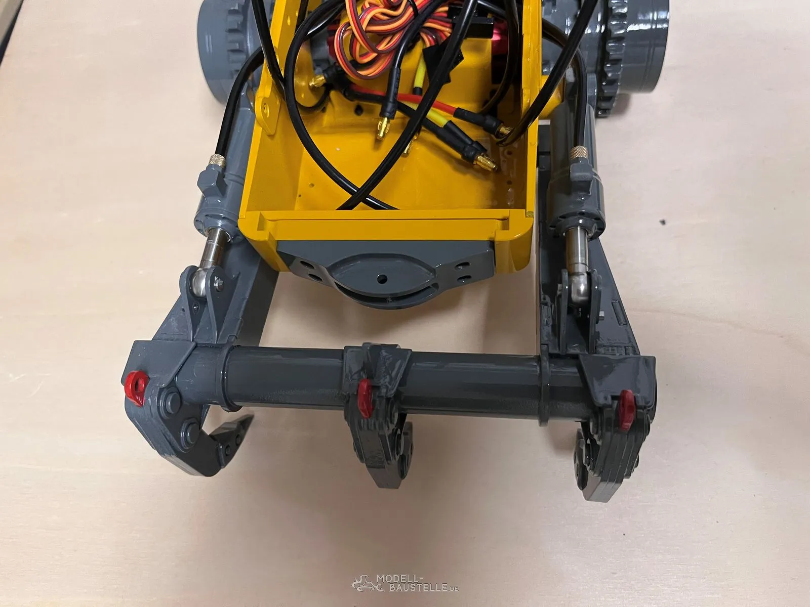

  • Ei

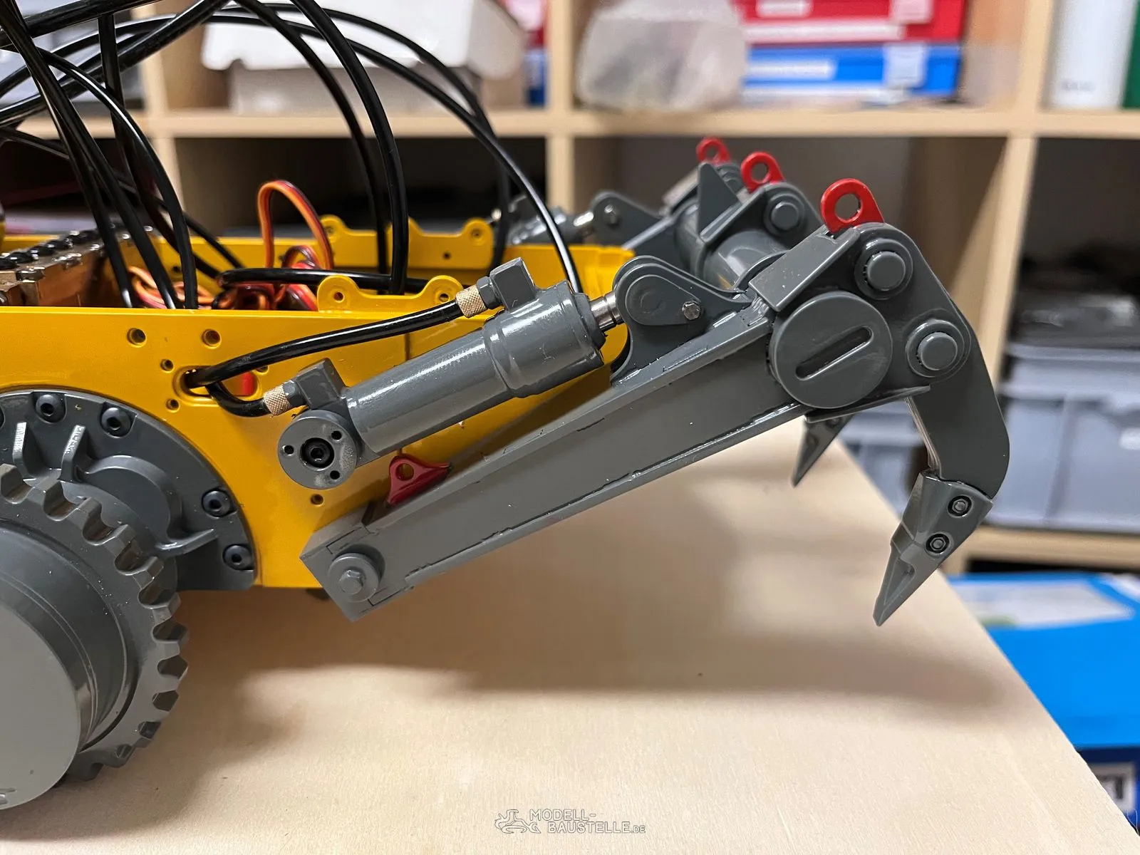

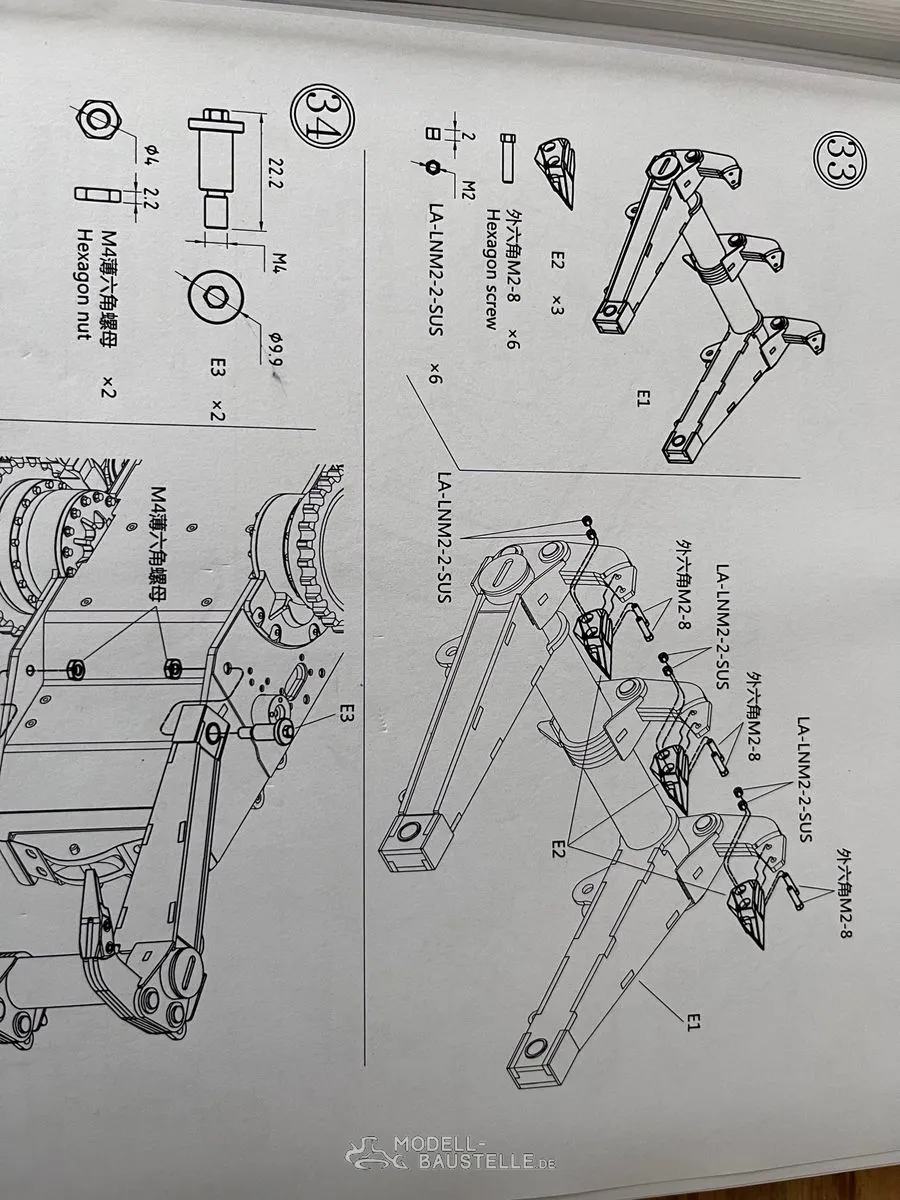

    Einbau des Heckaufreisser an Chassi da der Heckaufreisser schon vor der Endlackierung zusammengebaut wurde war dies keine grosse Sache mehr
    Markus
