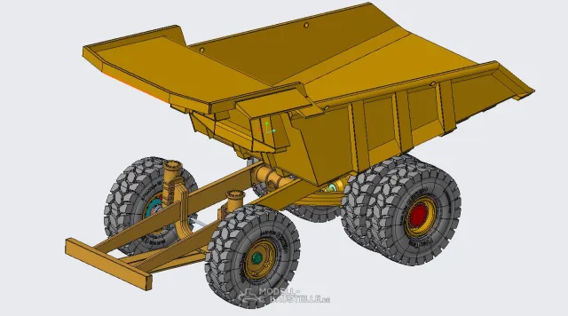

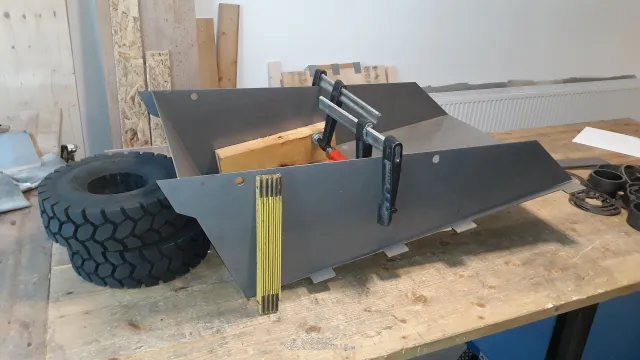

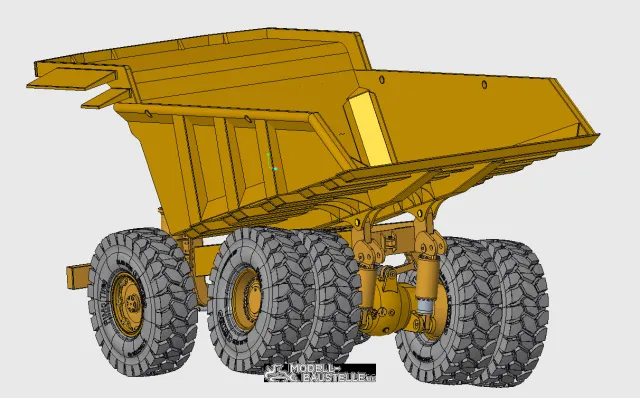

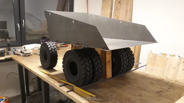

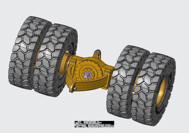

    nach kanpp 2 Jahren an Überlegungen und Planung kann ich Euch nun endlich mein neues Projekt vorstellen. Nach lange hin und her welches Modell es sein soll, habe ich nun endlich entscheiden. Es wird ein Caterpillar 775G in 1:8. Der passt am besten zu meinem CAT 390D.
    Folgende Funktionen sind für das Modell geplant:
    4 Gang Lastschaltgetriebe
    Lamellenbremsen an der Hinterachse
    Scheibenbremsen an der Vorderachse
    Hydraulische Lenkung
    Retarder (elektromagnetisch)
    max. Geschwindigkeit ca. 8,5km/h

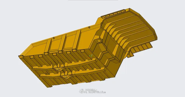

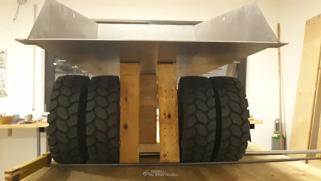

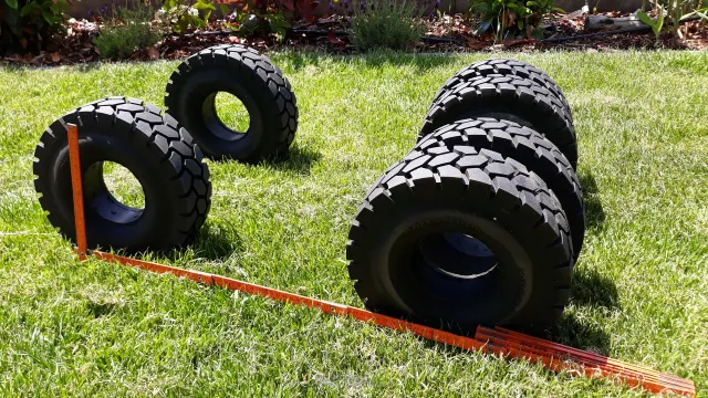

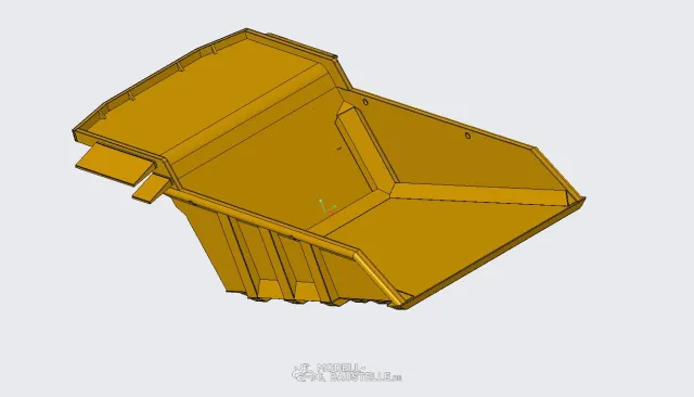

    Die Konstruktion im CAD ist ca. 50% fertig. Aktuell bin ich am Bau der Mulde und der Felgen dran. Die Reifen sind schon länger vorhanden. Diese sind von Pistor Modellbau extra angefertigt worden und sehen mega gut aus.
    Die max. möglich Beladung wird so 150kg sein, das Leergewicht um die 100kg. Somit zusammen bei voller Beladung 250kg. Weitere Infos dann in den nächsten Wochen.
    So nun anbei ein paar Bilder und natürlich ein Video dazu.

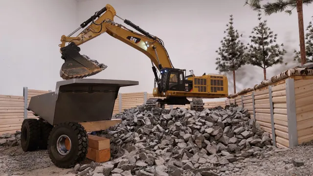

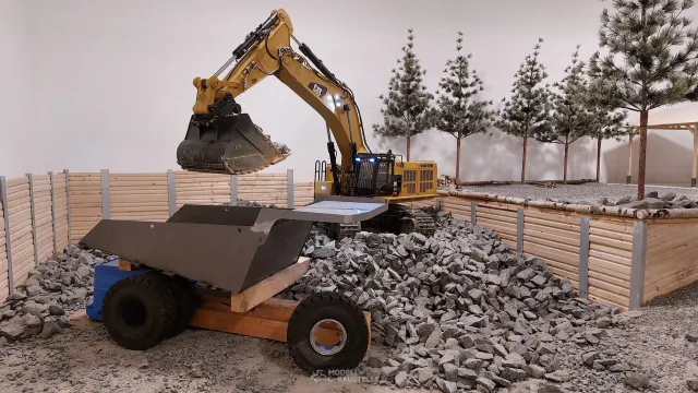

  • Schönes Vorbild! Den wollte ich auch mal für meinen Hochlöffel bauen.
    Aber mit dem "passt am besten zum 390" kann ich so nicht stehen lassen :warsnicht:
    https://caterpillar.scene7.com › ...PDF PASS-MATCH CHART
    Ich würde allerdings auch lieber eins/zwei Nummern größer gehen damit der SKW nicht schon nach den üblichen 2-3 Ladespielen abfahren muss. Das nervt vor allem wenn man beide Maschinen bewegt.
    Fabian
  • Wollt es im VIdeo schon drunter schreiben: der Nagel sitzt sehr tief im Kopf :thumbup:
