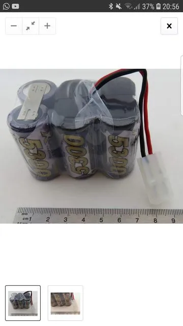

Hallo, da ich seid kurzem Besitzer einer Carson Laderaupe mit hydraulik bin, hätte ich mal eine Frage. Momentan betreibe ich die Raupe mit einem Nimh akku(5300mAh). Dieser Akku ist allerdings nach 15 Minuten leer. Der Akku wurde bislang 2mal geladen. Also noch neu. Wie betreibt ihr eure Raupe?? Fahrt ihr mit Lipo oder Nimh? Wie lange halten die Akkus bei euch? Oder läuft bei meiner Raupe grundlegend was verkehrt?

Hast du schon mal die Spannung unter Last gemessen?
Haenge mal ein Voltmeter an das Akku und verfolge mal was passiert. Das wird Dir zeigen ob da vielleicht doch eine Zelle nicht in ordnung ist. Ich habe es schon gehabt das die Spannung am Ladegeraet waehrend des Entlade und ladevorganges gut ausgesehen hat. Beim Einschalten noch gut und dann ploetzlicher Spannungsabfall von 12,5 Volt auf unter 10Volt was man so nicht gesehen beim Fahren mit dem Modell, das Akku wahr in einem Truck verbaut.
LG
Bereits geschehen. 5minuten lang 7.1V. Ab dann geht es bergab . Also ein Akku aus meinem tamiya Lkw genommen 4500mAh . 12Minuten später, Ende. Maximal 15Minuten

Von welchem Hersteller ist die Hydraulik? Fährst du auf 2S oder 3S?
Mfg Martin
Die hydraulik ist von leimbach. 2s oder 3s?? Ich habe NiMH Akkus drin. Deswegen ja anfangs auch die Frage ob es an NiMH Akkus liegen könnte.
Was den fahrantrieb angeht, ich könnte mal die Getriebe Motoren einzeln messen, was die für eine stromaufnahme habe. Beim zusammenbau drehten die Kette ziemlich leicht
oder was meintest du mit 2s oder 3s??
Hallo Sebastian
Martin fragte mit 2s oder 3s nach 2 oder 3 Zellen Lithiumakku. NiMH werden halt inzwischen sehr selten genutzt. Das hat einen Grund: NiMH Altern recht schnell und sind dann nicht mehr in der Lage, ausreichend Leistung zur Verfügung zu stellen. Es kann also wirklich an den Zellen liegen.
irgendwie kann ich da gerade nicht folgen... 2 oder 3 Zellen?
Ein NiMH mit insgesamt 6 einzelakkus die zu einem Pack zusammengelötet sind. Also in meinen Augen 6 zellen🤔🤔
Der Akku ist es
Richtig, du hast 6 Zellen mit 7,2 Volt.
Ein Lithiumakku mit ähnlicher Spannung (7,4V) hätte zwei Zellen.
Aber nochmal: Ja es kann an den Akkus liegen,
Vielleicht kannst du dir bei irgendwem in deiner Nähe nen Akku leihen zum Testen?
naja, ich hab es mit einem Akku aus meinem Lkw versucht. Auch NiMH. Das Ergebnis ist ähnlich. Vielleicht 5Minuten länger
Wie alt sind denn deine AKKUs.
der Akku aus der laderaupe, 8 Monate. Der aus dem Lkw 4 Jahre. Wobei die annähernd gleich lange halten
Nochmals zur hydraulik Pumpe zurück, oder liegt der Akku verbrauch daran das die Pumpe läuft. Hab nun des öfteren gehört das die eigentlich NUR laufen soll wenn man die Zylinder bewegen möchte. Bei mir ist ja so das ich ein Schalter an der Fernsteuerung umlege, dann läuft die Pumpe, egal ob ich Zylinder bewege oder nicht
