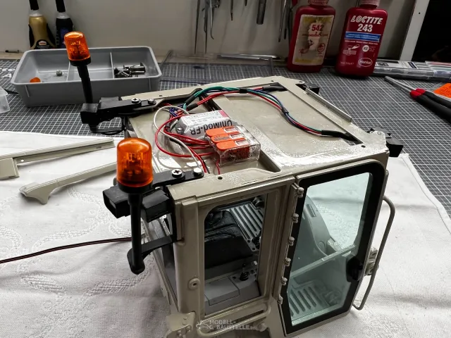

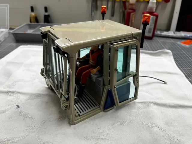

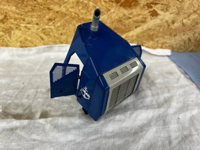

  • Das Wohnzimmer kommt zusammen……..
    Ich habe noch mehrere „unserer“ Pistenking uni Modul FB welche wir herstellen liessen vorrätig
    Haben wir für Fumotec Bagger gemacht, mit allen spetziellen Baggerlicht Funktionen
    Das geht auch für die wenigen Lichchen :undweg:

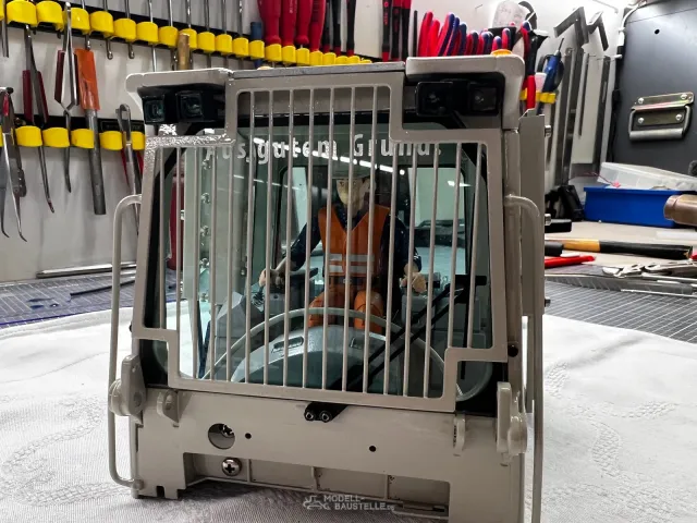

    Und ja, es passt perfekt rein :thumbup:
    Leider wurden die LED wie auch die RKL komplett eingeklebt und sind nicht ohne schaden zu entfernen :Wand:
    Da eine RKL nicht mehr ging….. musste eine andere hin, jedoch sind das warscheinlich jrgendwie Sonderversionen mit speziell grosser Aufnahme…..
    Naja, auch mit Schrumpfschlauch ist es machbar :warsnicht:

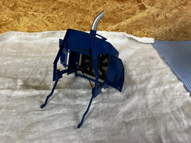

    Ein paar Anpassungen am Maschinisten und nun passt es

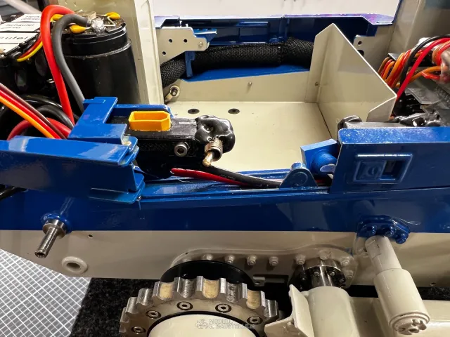

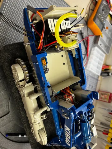

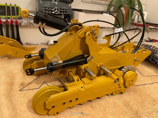

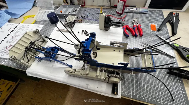

  • Und weiter gehts

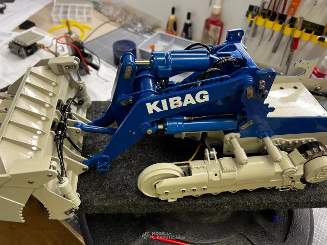

    Hydraulik Schläuche werden eingefädelte

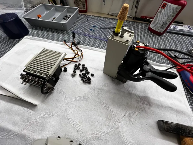

    Ventilblock und Pumpeneinheit vorbereitet
    Front fertig stellen, Zylinder Anschliessen
    Da ich Brixl einsetze mache ich meine eigene Einschalt / Absichrtungs Elektronik…. Nicht so hübsch wie von SA aber funktioniert bestens

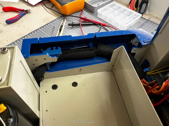

    Kabelführung von der in der Front verschraubten Fahr und Sound Elektronik zum rest im Heck

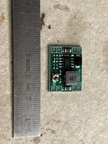

  • So, mein 12Volt Problem hat sich gelöst…….
    Einstellbares Konstantstromquellchen :warsnicht: :thumbup:

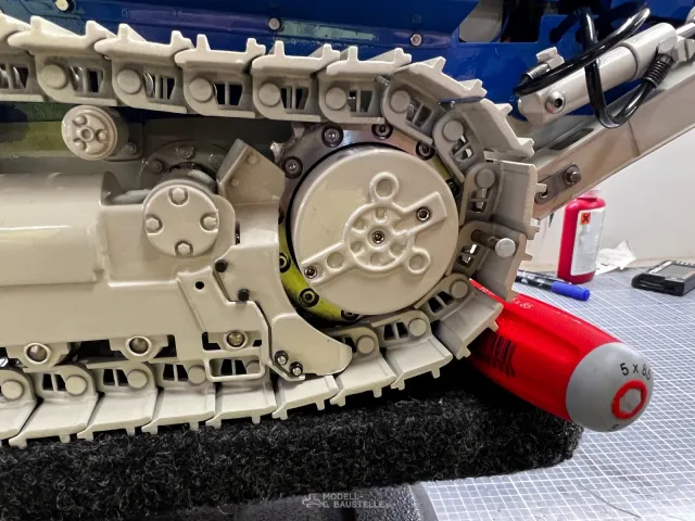

    War nicht mal wo eine Frage wie die Ketten am besten geschlossen werden?
    Also ich mach das immer auf dem Touras, durch den Zahnkranz brauche ich keine Kraft und kann schön der Bolzen reinfummeln :Top:

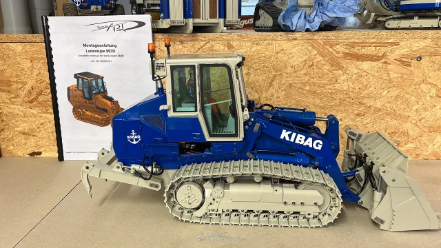

    Ach ja, übrigens….. Die Raupe ist bis auf den Akku fertig und getestet…..
    Geeeeiles Teil :respekt: :freude:

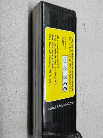

    Akku mache ich selber, gibt einen LiIon 3S 3P mit 13.5mAh :staunen:

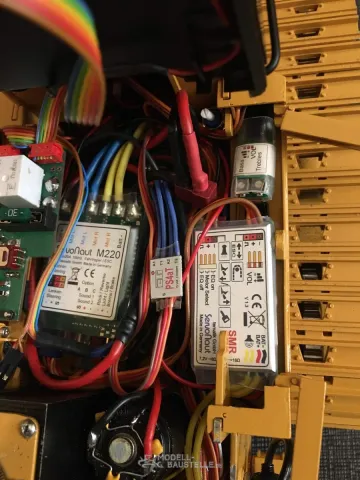

  • I also was questioning scaleart regarding this exact question. Please see below...
    "Hi Martin,
    I'm concerned on using 4s lipo. I know the m220 is 4s capable but not the SMT and BMA. So I'm wondering does if the scaleart power distribution board has a built in voltage step down for powering the smt and bma?
    If not, should I add a voltage step down for only the smt and bma or is that not necessary."
    Martin's response...
    "Basically SMT and BMA can be operated with 4S, also if the manual from Servonaut says different. On the new electronic we don't use the BMA any longer, we program the operation of the pump accordingly to the operation of the valves using mixers in the radio and a speed controller for the pump. You should check if you could do so with your radio. This saves a lot of space, makes the wiring easier and gives better performance."
    I also contacted Servonaut and asked them the same question and this is what Servonaut responded...
    "Can I use 4s lipo (14.8v) on servonaut speed control and sound module?
    I noticed the scaleart 963D Caterpillar requires 4s lipo and they use servonaut electronics."
    Hello Shawn,
    yes, they seem to do so.
    We don't recommend it, especially with our sound modules.
    To protect the sound module against overload, you could install a DC72 to supply the sound module with 7.2V.
    With friendly greeting / child regards
    Heiko v. Graberg, i.A.
    To confirm, the scaleart board does not step down the 4s voltage. So I ended up using the m220 (which is designed to work with 4s ironically) and bought the servonaut dc72 and SMR because the speaker that comes with scaleart is 8ohm and the SMR to output in 80hm requires 7.2v.

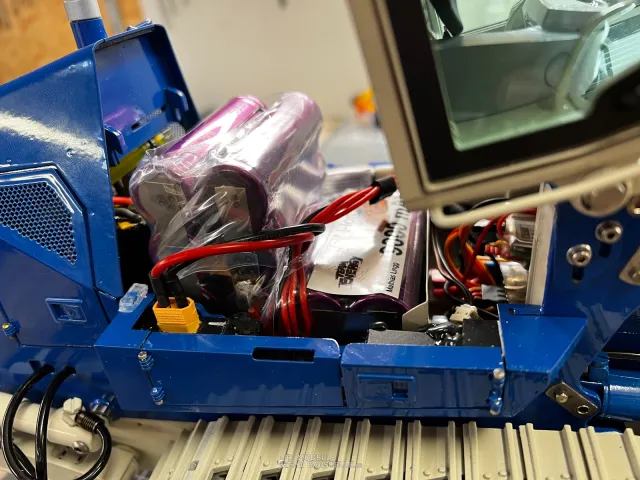

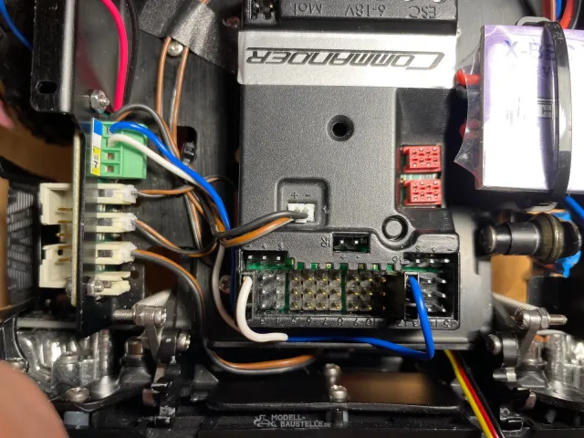

  • In this picture it does not show the servonaut DC72 but it is in there along with the X-BEC and a 4s speed control for the hydraulic pump motor which I mixed in with radio. I'm using 4s lipo 3000mah.
    2 Mal editiert, zuletzt von liftmys10 (9. Januar 2022 um 18:04)

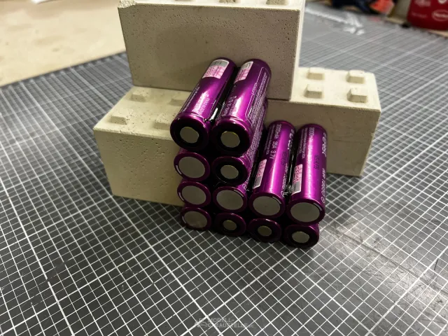

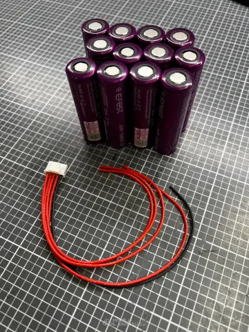

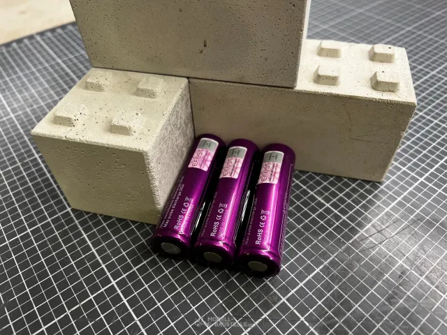

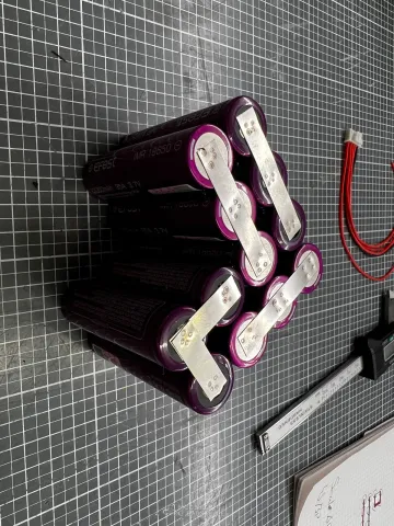

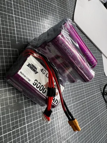

  • So, die Li-Ion Zellen sind eingetroffen und los gets mit dem Akku bauen
    Der Akku wird 4S / 3P
    Somit zuerst die Parallelen Zellen ausrichten und zusammenleimen
    Danach alles zusammen
    Das ganze Packet verschweissen
    Balancer- und Anschlusskabel anschliessen….
    Alles Einschrumpfen und Beschriften :warsnicht:

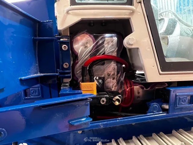

  • Anprobe in der Laderaupe
    Und die Testfahrt kann losgehen :undweg:

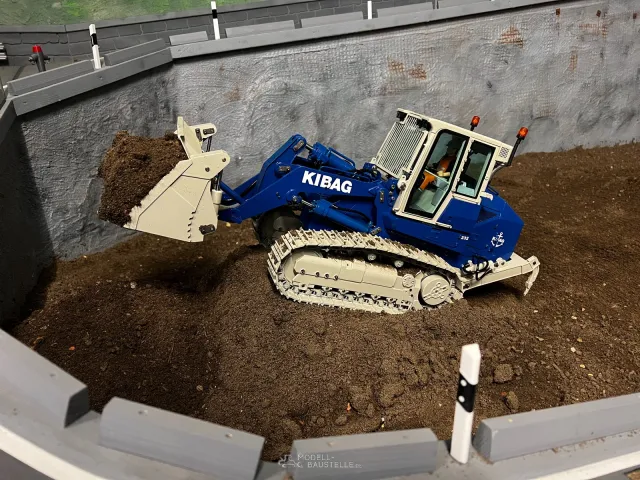

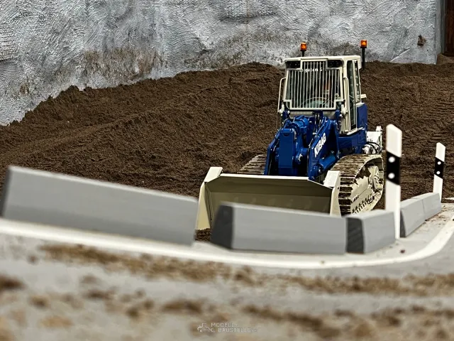

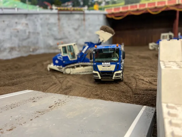

  • Sooooo, heute Abend beim interndn Vereins Abend mit Baustellenbetrieb musste die Raupe zeigen was sie kann :respekt:
    Geiles Teil aber das Fahren will gelernt sein :Wand: :thumbup:
    PS: nach rund 90 min hatte der Akku noch 56%…. Glaube das kommt gut :trinken2:

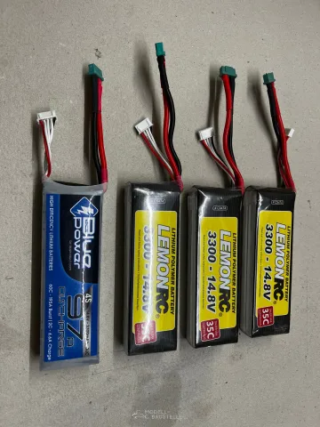

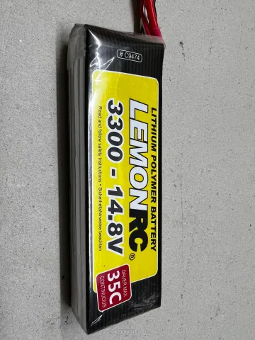

  • Falls wer Interesse hat….
    3 Original Akku welche der Vorbesitzer bei SA gekauft hat und noch ein 4ter sind abzugeben
    Ich rufe mal 100€ inkl Versand ab DE auf
    PS: alle kommen beim Laden auf 99%
