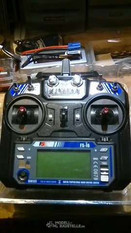

  • Wenn du die Drehzahl anheben willst beim steuern , muss der Sender Mischer haben sonst klappt es nicht. Die flysky i6 hat glaub ich 4 Mischer drin kostet knapp 60 euronen..
    Greetz Tommy :Winker:
