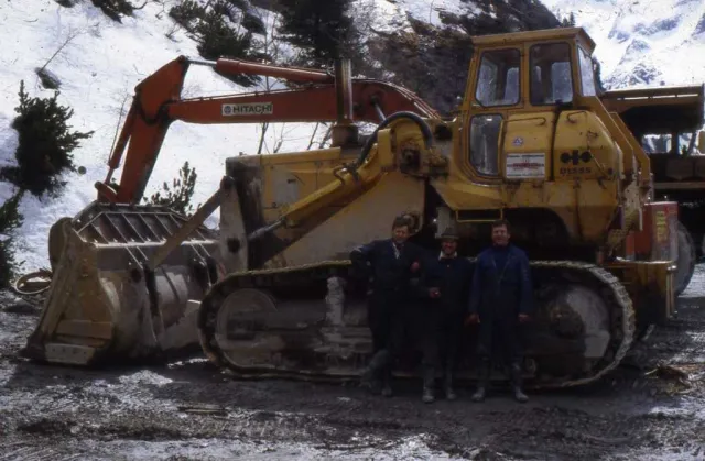

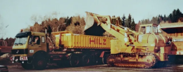

    Zur Geschichte der D155S-1.
    Komatsu hatte in den 70er erkannt, dass es größere Volumen der Schaufeln beim Verladen braucht. Cat 983 hatte seit dem Markterscheinen in 1969 eine über 4,0 m³ Schaufel, das ist weit größer als heute der aktuelle 973 D hat. Mit 32 Tonnen Einsatzgewicht schon ein großer Brocken. Komatsu hat mit dem Erscheinen des D155S-1 von 1977 an noch eine ordentliche Schippe drauf gelegt. Es hieß, um die Produktivität auf Baustellen zu verbessern, sei es wichtig gewesen, die Anzahl der Ladungen auf große Muldenkipper zu reduzieren. Immer mehr Standorte hatten auf Muldenkipper mit bis zu 32 Tonnen umgestellt, die Entwicklung von großen Ladern war in Rückstand gekommen. Bei über 42 Tonnen und einer Schaufel mit 5,0 m³ war es derzeit und bis heute die jemals größte gebaute Laderaupe der Welt. Die 350 PS waren obendrein notwendig, damit sie sich in ihrem Terrain wohlfühlte. Durstig ist sie auch gewesen. Jedoch wurde schnell erkannt, das der Koloss ein wahrer Kettenfresser war. Vor über 40 Jahren waren in Tirol beim Bau einer großen Talsperre soche Monster im Einsatz. Dort hatten die damaligen Zeitzeugen berichtet, dass das Fahrwerk sowie Laufwerk alle Jahre zu wechseln war. Mehr als 2.000 Betriebsstunden schaffte es nicht. Von den 42 Tonnen regelrecht zermahlen, vor allem die Leiträder vorne, da ist die Hauptlast. Denn wenn der Eimer so richtig voll war, wurde sie sehr kopflastig. Daher auch auf den Archivbildern das Zusatzgewicht am Heck. Grade bei solchen Lasten war dann zuletzt die Order, nur noch vor und zurück zu fahren und LKW's rangieren lassen. Die Arbeiten an der Talsperre waren enorm, bei dem Bau hatte man dort das größte Siebhaus Europas betrieben, Stundenleistung von über 1.200 Tonnen pro Stunde, Fahrer aus jener Zeit berichteten, dass man da ordentlich Gas geben musste. Über die Jahre gab es keine Verbesserungen. Die Produktion wurde 1989 eingestellt, bis dato wurden weltweit 234 Maschinen produziert und verkauft, davon 32 Stück in Europa. Mir selbst ist eine letzte in Pensylvania bekannt, überholt und bestens restauriert. Steht zum Verkauf für 55.000,-$

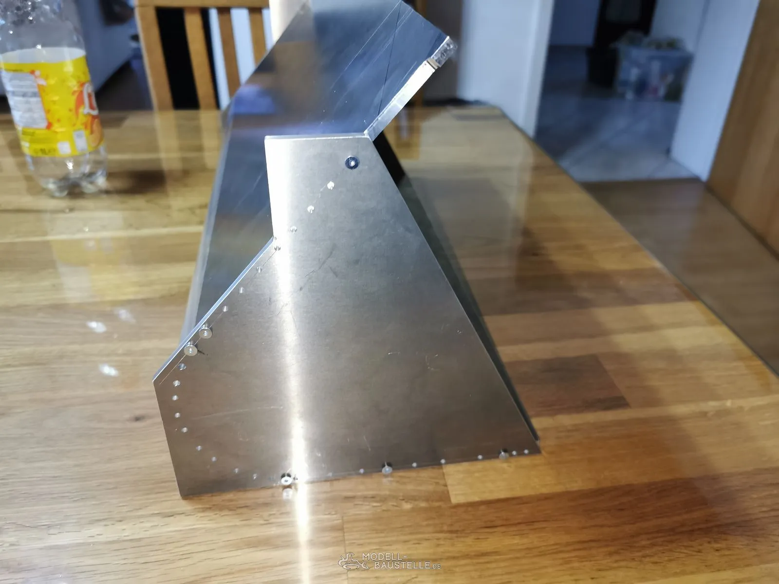

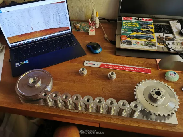

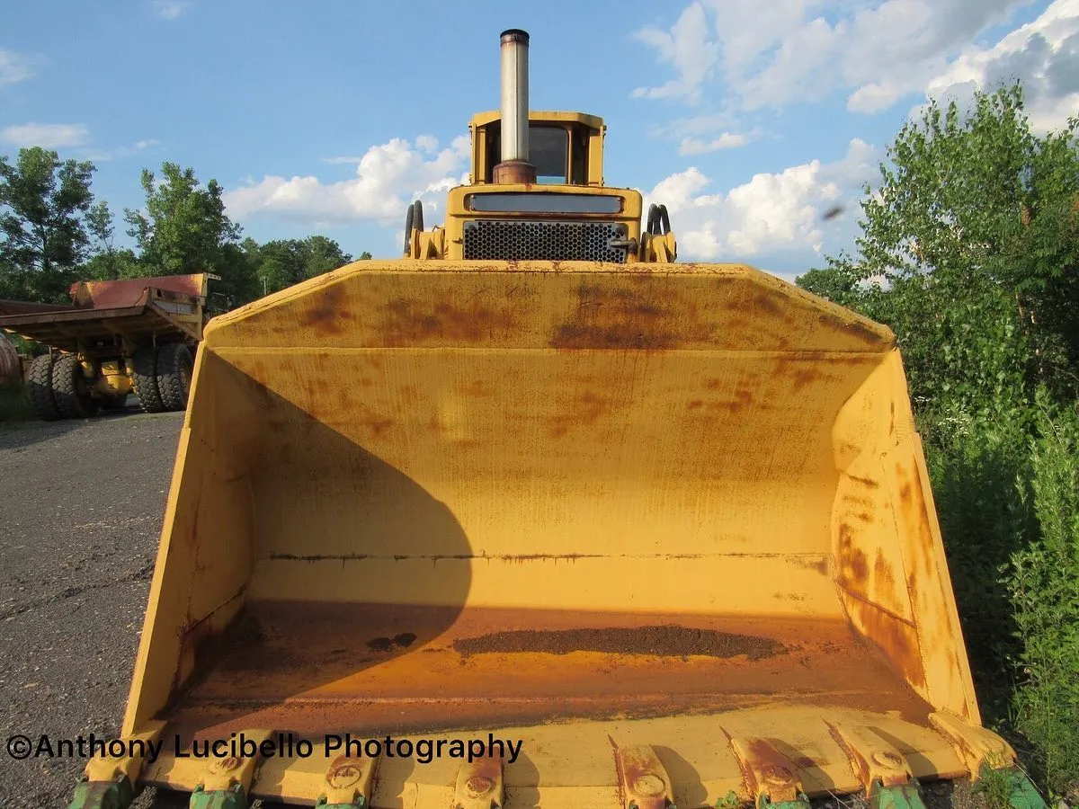

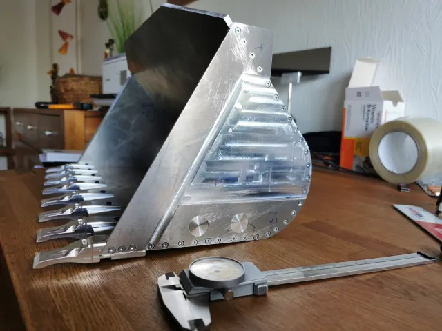

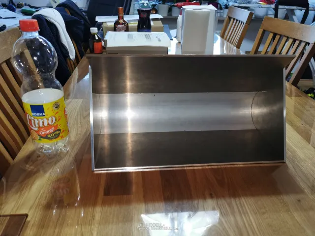

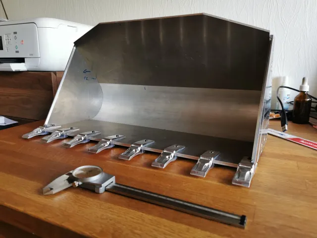

    Für meinen Bau hatte ich neben einigen guten Bildern von USA das Glück, eine Datei mit allen drei Seiten als Zeichnung zu bekommen. Mittels dieser Vorlage in 1:8 aufgezogen und ausgedruckt, kann ich so ziemlich alles heraus holen was wichtig ist.

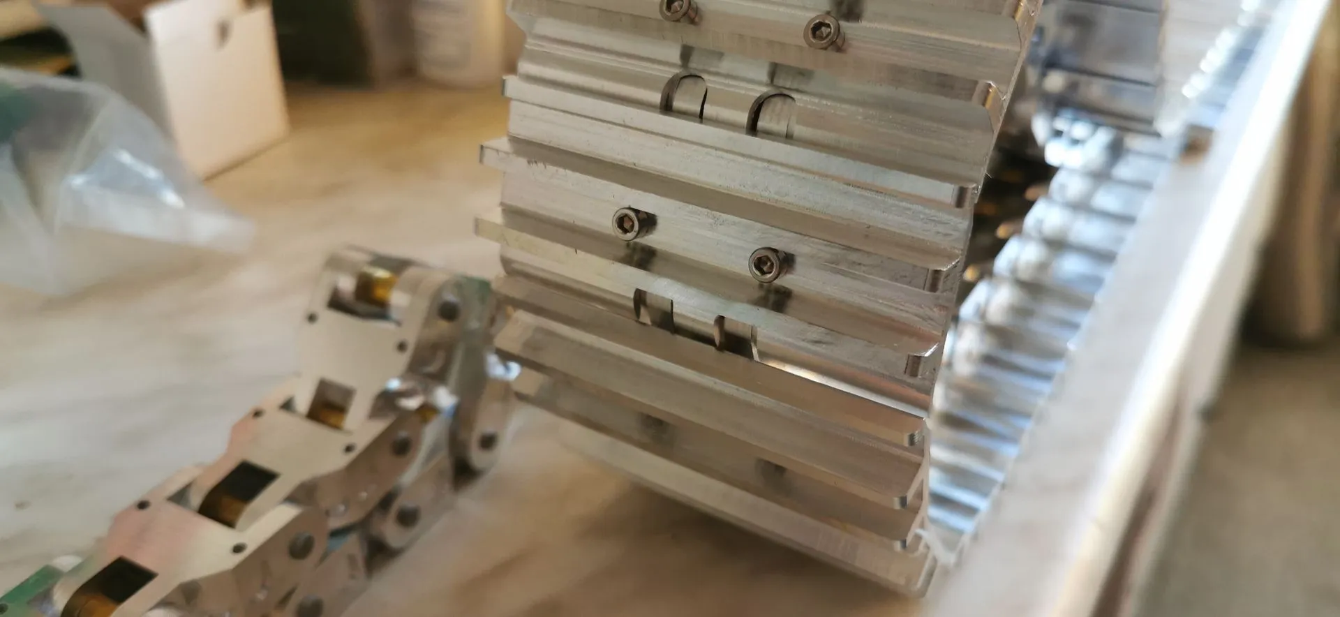

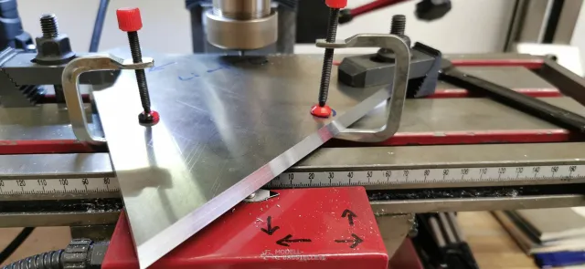

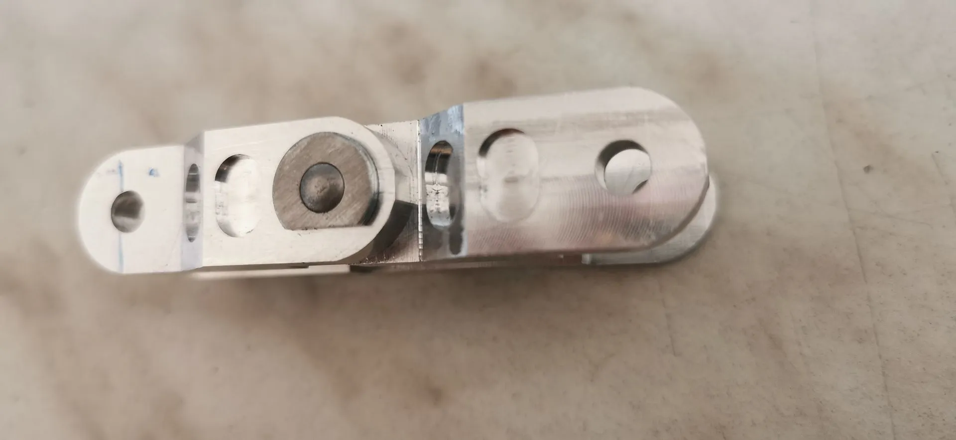

    Seit November 2020 habe ich mir für den Kettenbau das harte Alu besorgt.

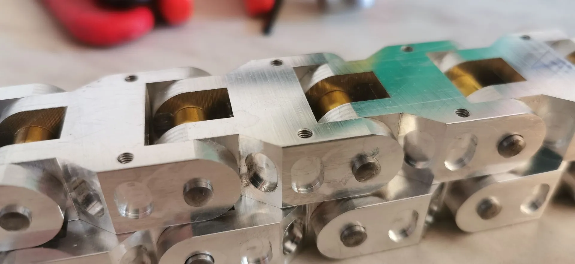

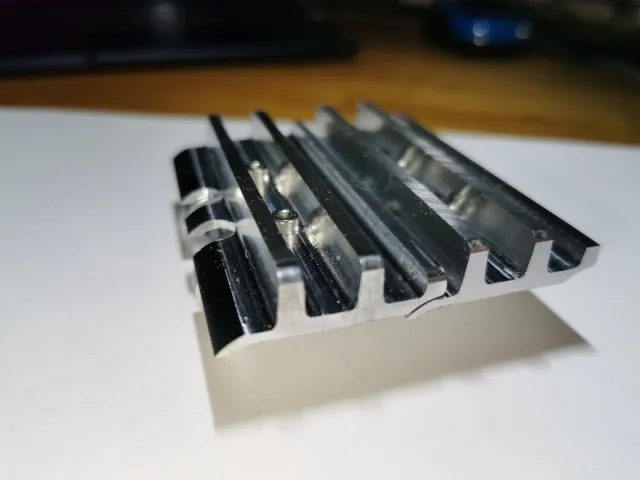

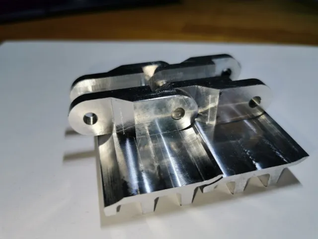

    Die ersten Kettenglieder sowie Bodenplatten sind fertig.
    Soweit mein bisheriger Bau der Laderaupe. Die nächsten Teile sind die Fahrwerkschiffe samt Räderwerk.

    träumen musst nicht, Du kannst es gerne nachbauen, ist eigentlich nicht schwer. Man muss halt dran bleiben. Ketten haben wohl 3 Monate gedauert, trotz das ich jeden Tag so 1-2 Stunden damit verbracht habe.

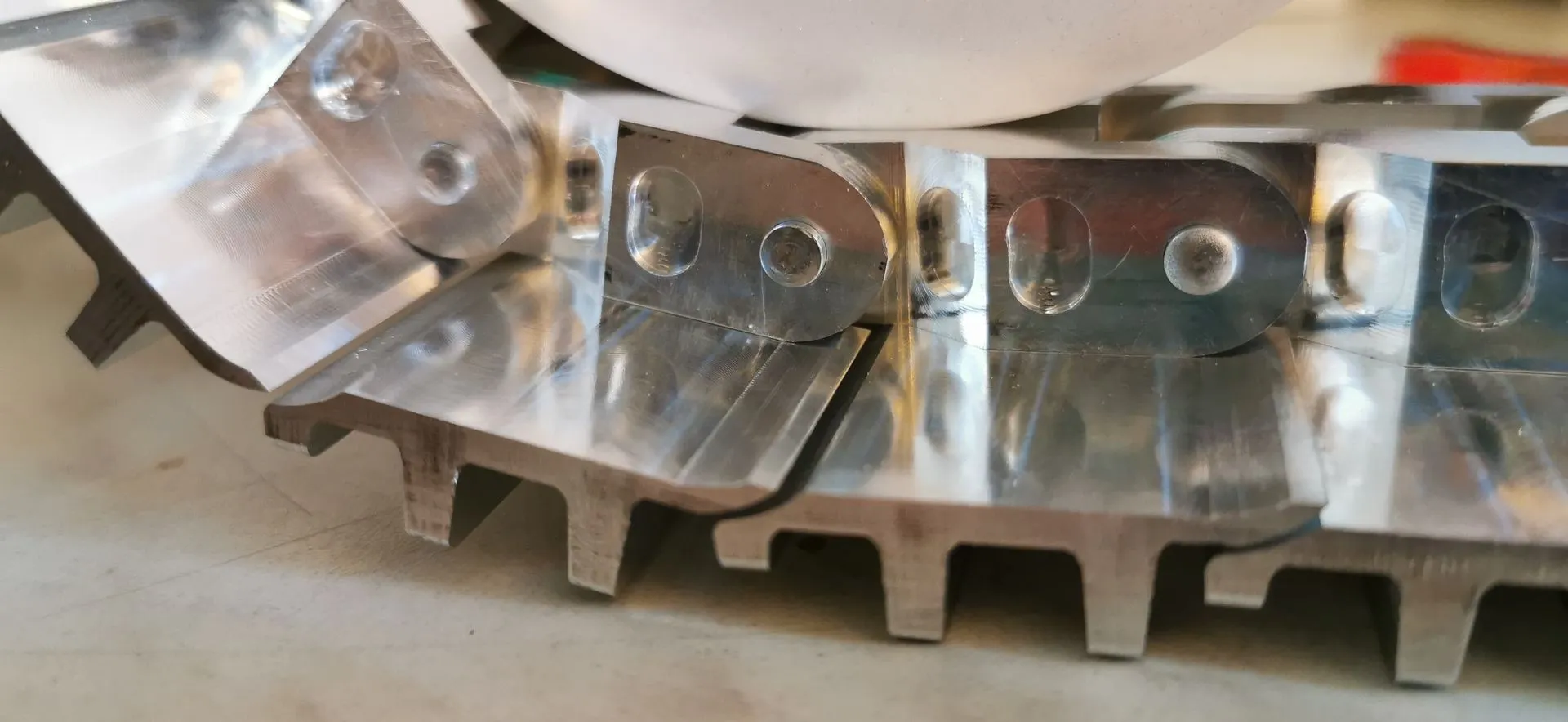

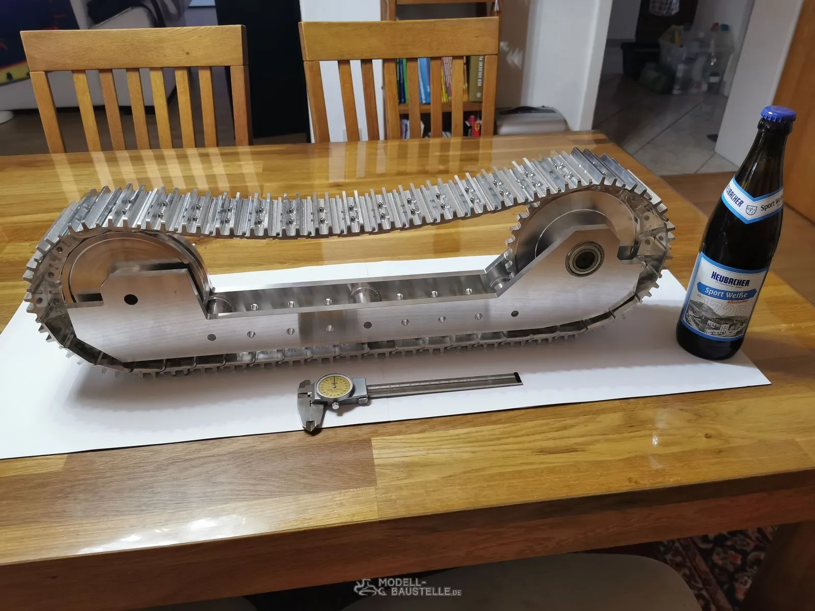

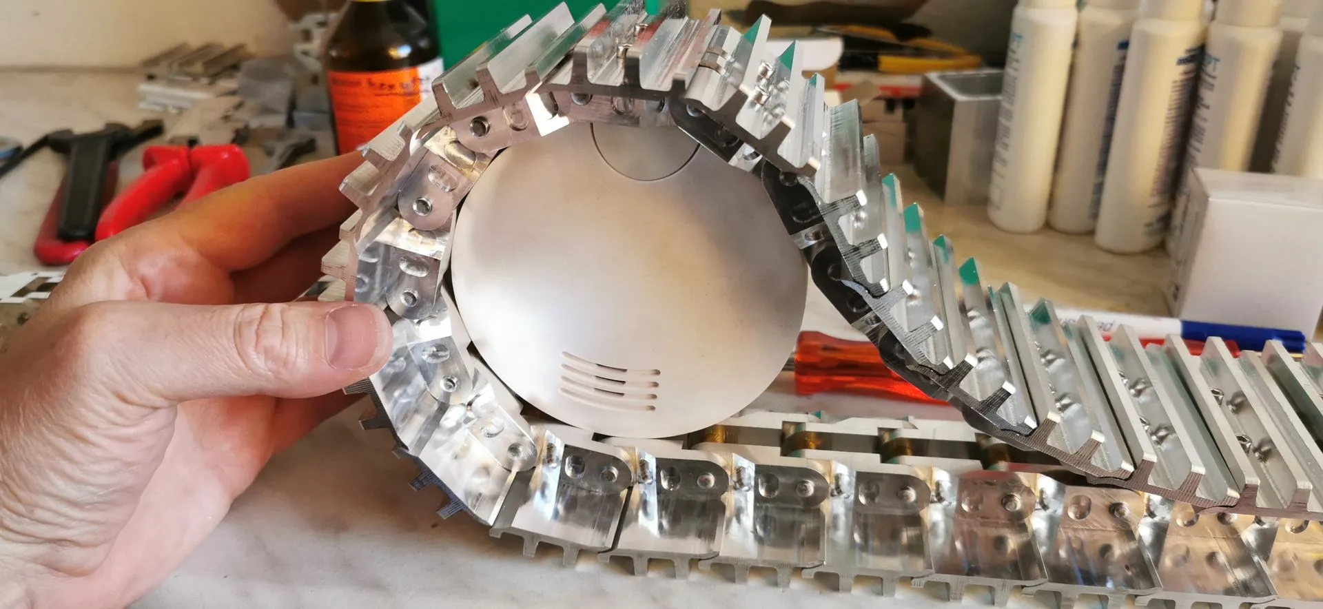

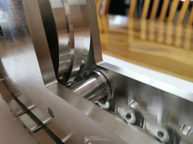

  • Hallo zusammen,

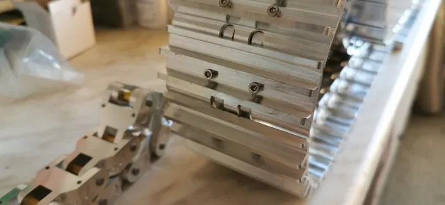

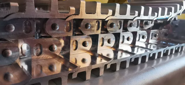

    es geht ein Stück vorwärts. Ketten sind fast fertig.
    Fertiges Design der Kettenansicht
    Alles passt
    Geringe Toleranzen
    Die Mühe hat sich gelohnt
    2 Schrauben reichen, evtl noch zwei Köpfe zur Zierde....
    Ein Ei gleicht dem anderen
    Grüße Michael

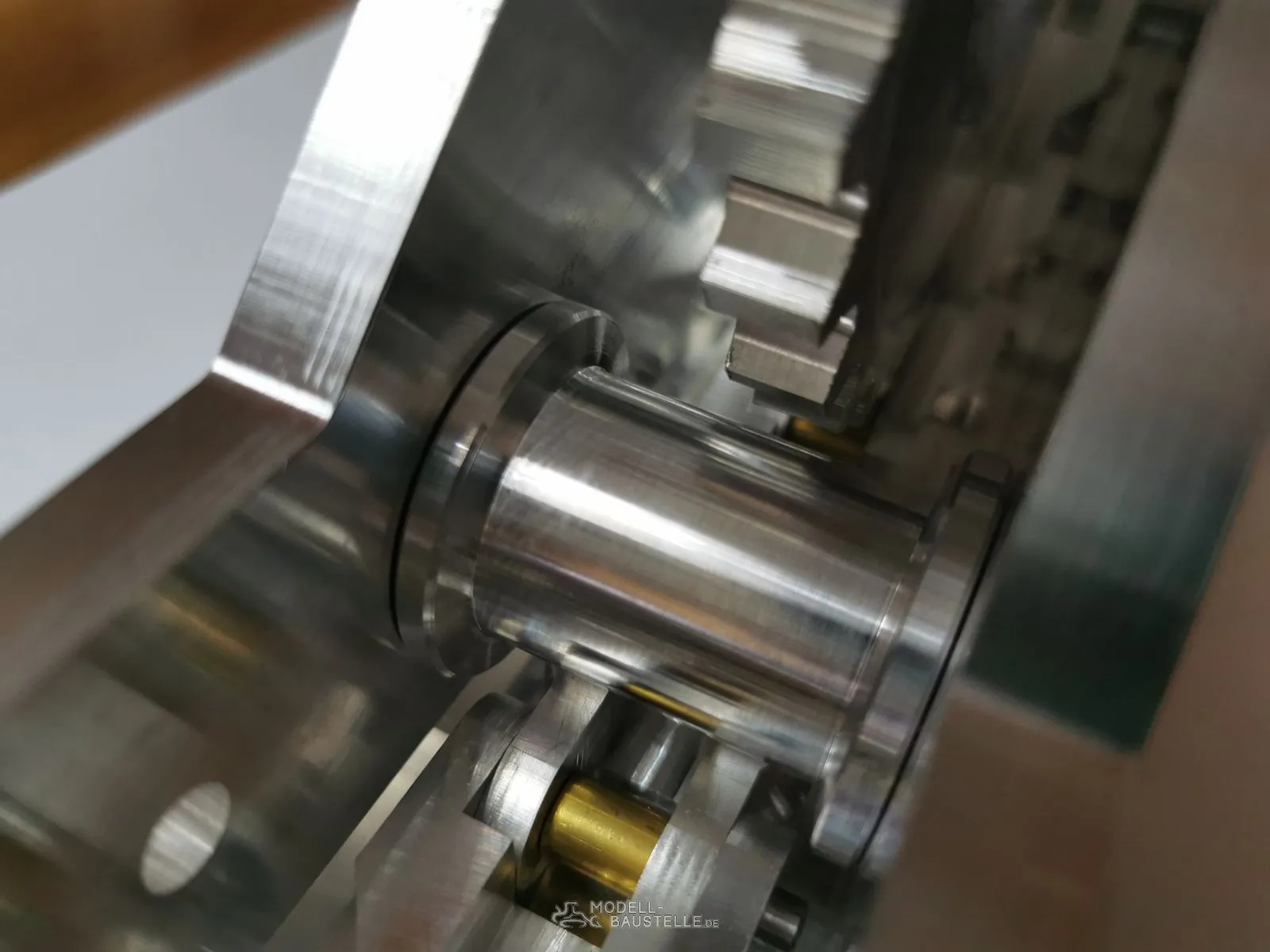

  • Servus,
    schaut gut aus, aber hast du dein Leitrad nicht federnd gelagert?
    Matze

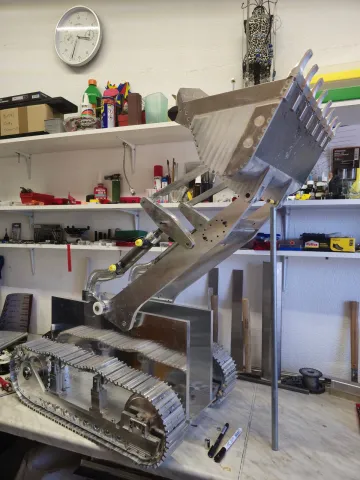

  • So, Motorenplatten angepasst.
    Eine Kette ist länger, sollte nichts ausmachen. Hatte damals beim Beast auch funktioniert. Höchstens beim schnell rückwärts fahren hatte das Beast beim abprupten Stillstand einen kleinen Knick gemacht. Aber der Komatsu ist um das 4-fache mehr untersetzt. Vielleicht tritt das Phänomen gar nicht auf...
    Die Kabel der Hallsensoren werde ich isolieren und befestigen.
    Langlöcher in die Motorenplatten , vorher die Ketten auf endgültige Länge einhängen.
