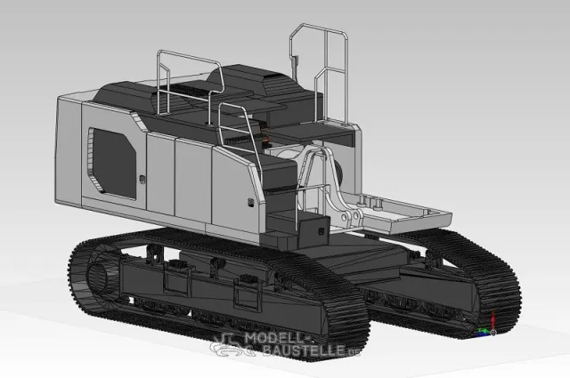

    Anhand der pdf von Liebherr und zwei hochauflösenden Pressefotos ging es ans CAD. Hier einmal der erste Entwurf:

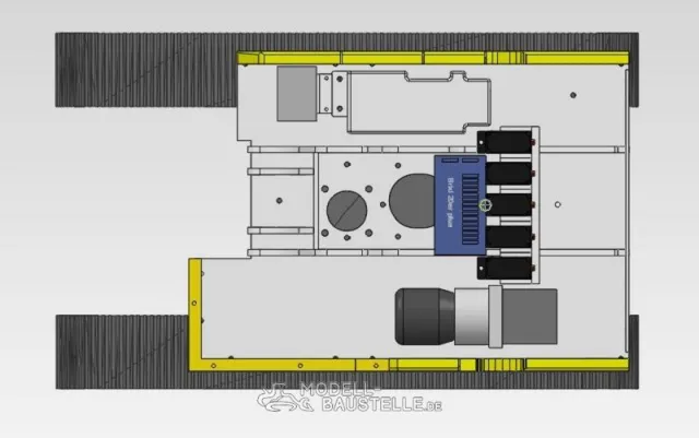

    Den alten Unterwagen wollte ich weiter verwenden, lediglich auf den Drehkranz von Premacon umbauen, Die Motoren im Unterwagen konnten stillgelegt werden und es gab ein paar neue Laserteile. Wie gesagt hat es mich leider ein wenig gepackt und mittlerweile tront der R945 auf einem Unterwagen des R946 von Premacon. Die Kabine stammt ebenfalls von dot.

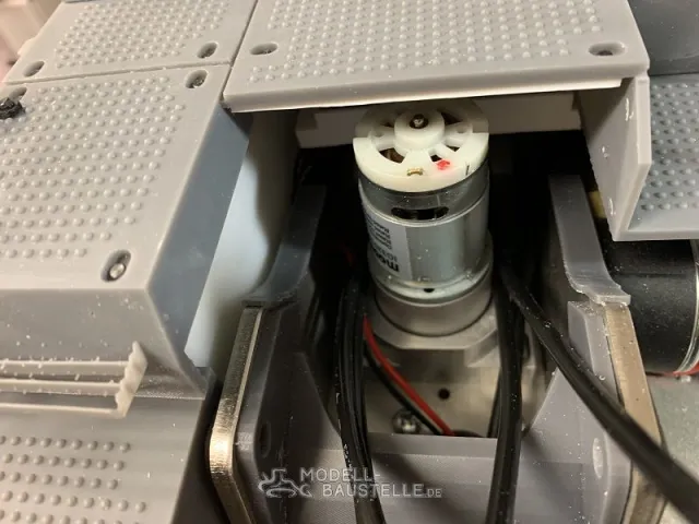

    Aber jetzt zu den Einzelheiten. Im Modell verbaut ist eine Pumpe von Martin Kampshoff/seinerzeit Premacon. Die befüllt einen Ventilblock von Meinhardt. Der Tank stammt von Premacon. Die Elektronikzügel nimmt eine Brixl in die Hand, das Soundmodul ist von Servonaut. Großer Vorteil von dem neuen Design ist unendlich viel Platz im Oberwagen. Dieses Modell wird zwar konstant von unten durch die Drehdurchführung mit +-12V gespeißt, durch die neue schlaue Verteilerplatine von Premacon kann man das aber über die vier Klemmleisten umstecken und die Motoren können in Betrieb genommen werden und ein Hacker4000 findet seinen Platz.

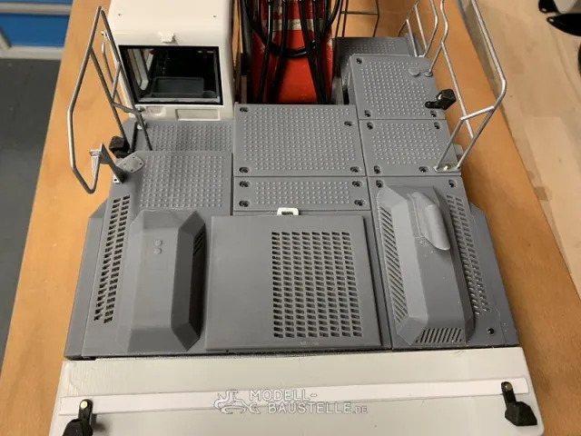

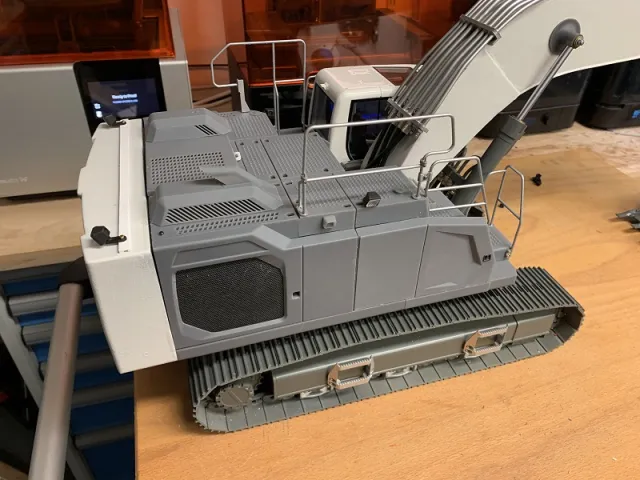

    Nachdem die Technik soweit fest stand ging es daran die Verkleidung zu detailieren. Die Abdeckung oben habe ich soweit fast fertig:
    Hier kommt noch der Auspuff rein:

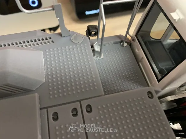

    Die Geländer habe ich dieses Mal auch gedruckt und lackiert

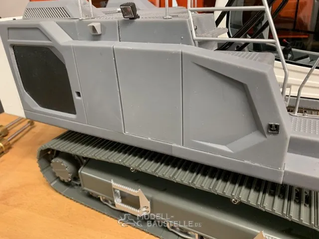

    Die Seitenteile sind noch in Bearbeitung. Geht gleich weiter...

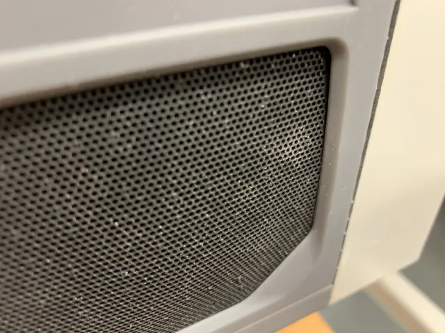

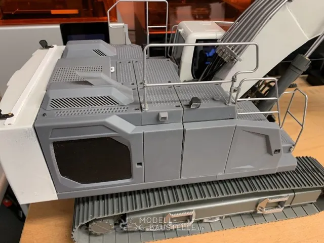

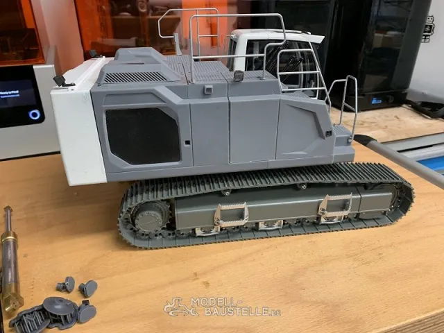

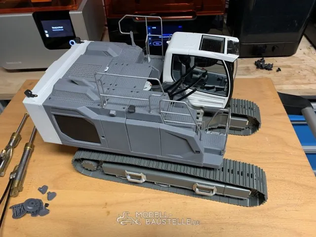

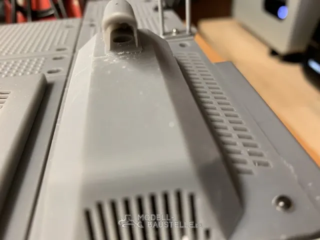

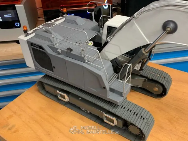

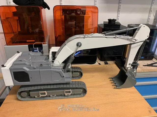

  • ... Bei den Seitenteilen ist es fast so also ob Liebherr nicht wollen würde, dass man es nachbaut. Deswegen schiebe ich das gerade noch ein wenig vor mir her. Die rechte Seite ist schon Variante 2. Sobald das Grunddesign steht geht es ein paar Spaltmaßen noch an den Kragen. In den Druckteilen ist noch ein wenig Verzug, das gilt es zu beheben.

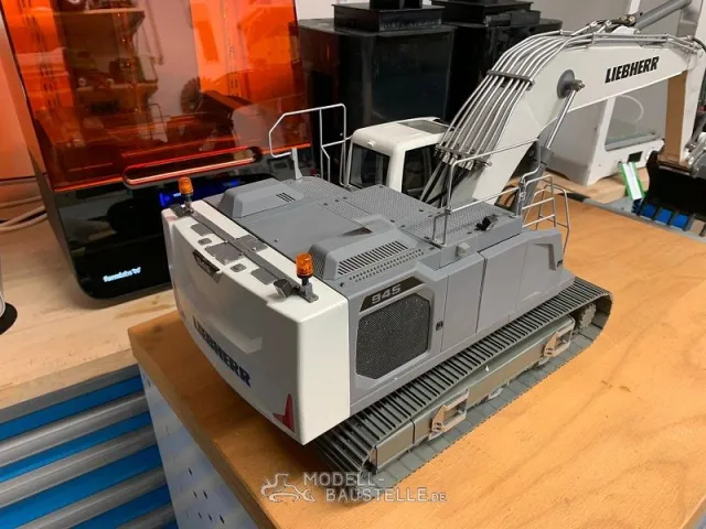

    Hier mal noch ein paar Gesamteindrücke:

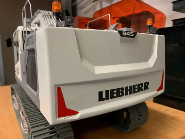

    Als nächstes steht auch noch die Verfeinerung des Kontergewichtes an. Da fehlen noch ein paar Kanten und Radien.
    Auch ein paar sichtbare Details werden gerade noch ergänzt:

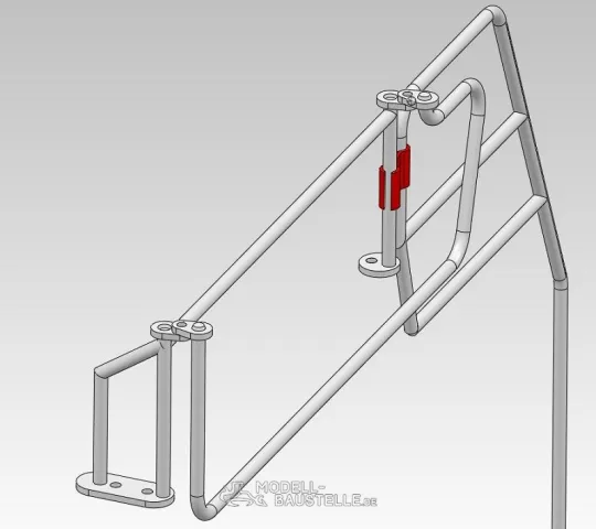

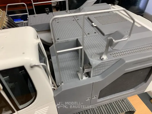

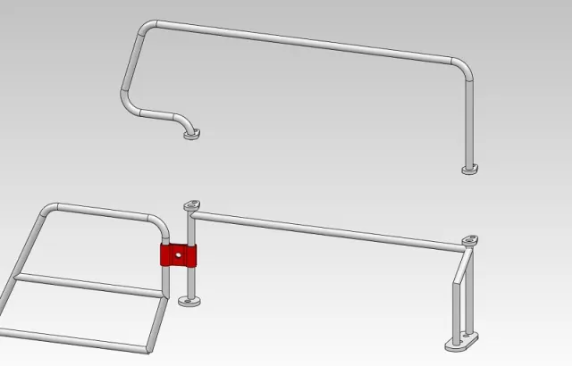

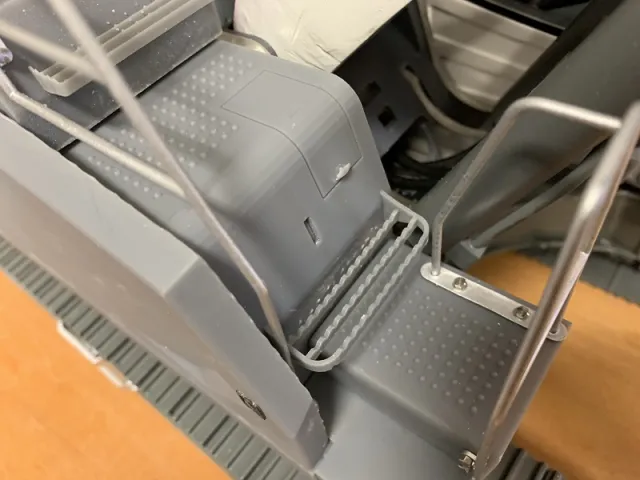

    Es kam auch berechtigter Weise der Hinweis, dass die Geländer wie sie jetzt sind die Transporthöhe überschreiten. Sie sind im Original daher klappbar/steckbar. Mal schauen, ob das im Modell auch noch geht, die neuen fallen heute Abend aus dem Drucker:
    Die Trittstufen lasse ich wie beim 228 noch in Alu drucken

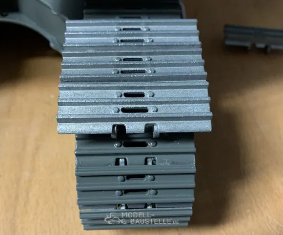

    Zu guter letzt bekommt er noch die 750mm breiten 3-Steg-Platten. Ich finde das steht einem 50to-Bagger einfach besser. Auch wenn er klassisch eher im Steinbruch zu finden sein wird:

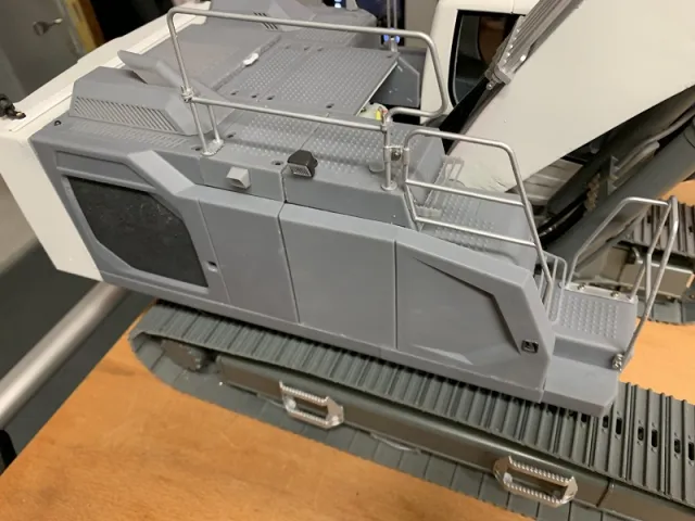

  • Und nun zum Bagger,
    viel war es nicht, aber a bissl was geht immer. Seit Freitag haben wir wieder Training, jetzt wird das Tempo leider langsamer.
    Der Unterwagen hat die 750mm-Platten bekommen, sieht jetzt so aus. Gefällt mir einfach besser. Wer mein Auto kennt weiß warum :grins:

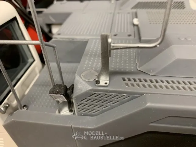

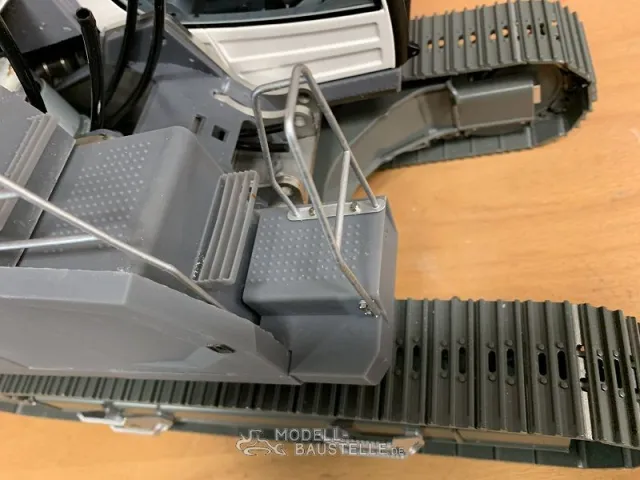

    Und dann war noch das Thema der Geländer. Man kann das erste jetzt stecken, damit es im Transportzustand nicht übersteht. Die Schraube braucht noch kürzen:

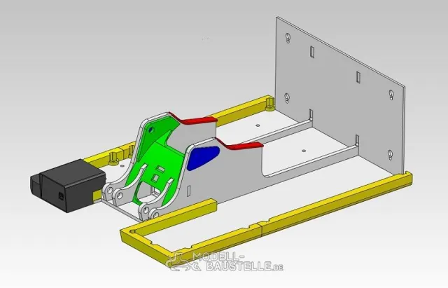

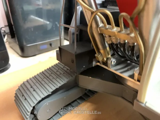

    Gestern Abend wollte ich das gute Stück noch unter Öl setzen, war leider nichts. Manchmal hilft auch alles CAD nichts, wenn es nicht vollständig ist. Die Hubylinder haben zwei Versorgungsblöckchen, die den Abstand vorgeben. Auf diese Breite habe ich alle Lagerbuchsen und den Anschlag am Monoblock ausgelegt. Altes Bild:
    Wenn ich das so montiere, dann erwischt der Zylinder bei der Kabine den rechten Scheinwerfer. Also das Gegenmaß genommen und ich komme nicht so weit zusammen, dass es passt. Heißt ich muss die Zylinder nochmal entlacken und den Klotz verschmälern.
    :kotz:
    Kabine und Ausleger habe ich natürlich nicht im CAD...
    Bis nächsten Dienstag muss er laufen, also hilft alles Jammern nichts.

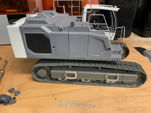

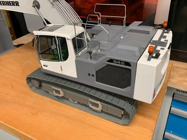

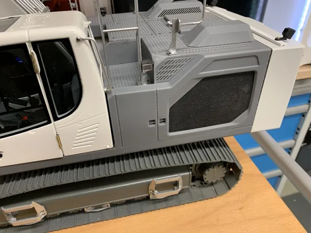

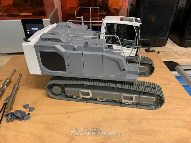

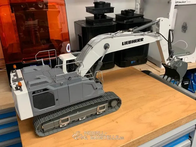

  • Auch hier noch ein paar Bilder. Die Seiten sind in V2 fertig. Ich habe jetzt noch einen G8 in der Nähe aufgetrieben. Zwar kleiner, aber ein paar Detailfotos kann ich diese Woche noch machen:
    Die Seitenteile werden jetzt noch ausgedünnt, dann kommt weniger Mterial und somit weniger Verzug beim Drucken. Und die Verstiftung wird noch ergänzt/optimiert.

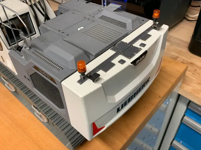

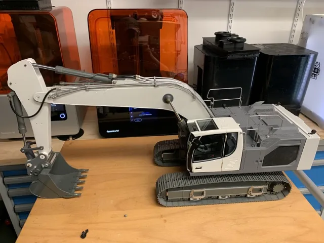

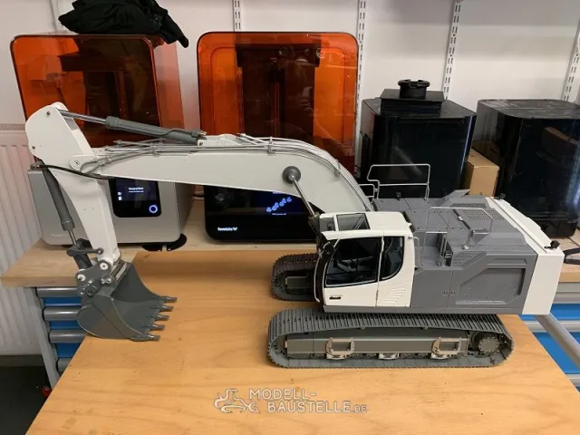

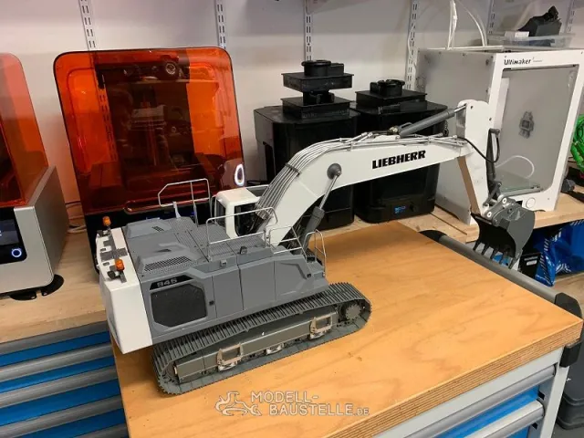

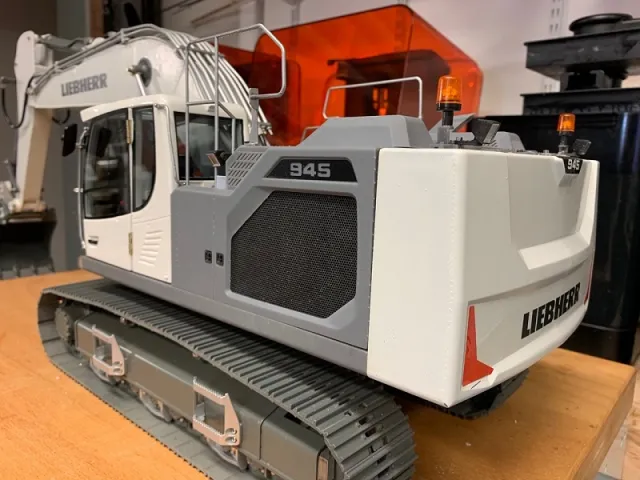

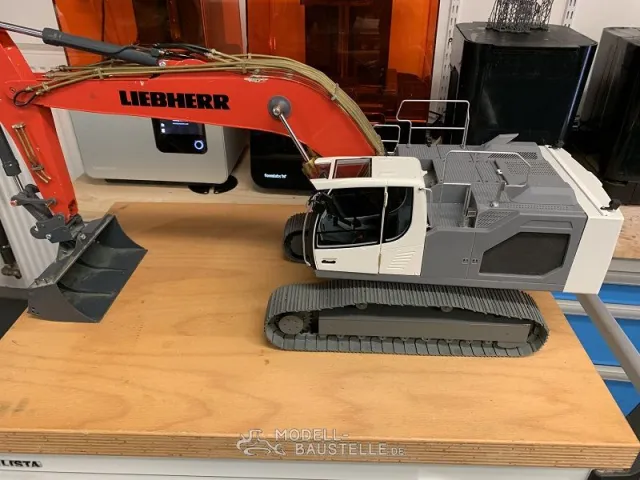

  • Guten Morgen zusammen. Er wird natürlich bis Samstag nicht fertig, Aber ich hab jetzt einfach mal ein paar Bapp draufgeklebt, damit man erkennen kann was es werden soll. Heckgewicht muss ich jetzt noch einiges machen und dann die Umrandung unter der Kabine verfeinern. Es neigt sich einem Ende...
    Schönes Wochenende!
    Ulrich

    Danke Dir! Ich bin immernoch hin und hergerissen vom G8-Design. Eher nicht schön, dafür selten.
    Serie gibt es von mir nicht. Für Liebherr-Bagger in Serie sind andere zuständig und wenn was kommt werden die sicher noch einen draufsetzen. Bei mir ist wirklich vieles mangels Angaben nach Augenmaß...
