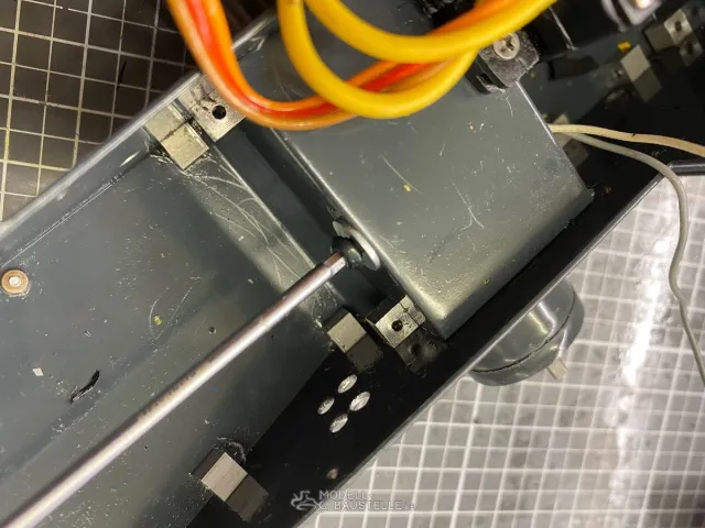

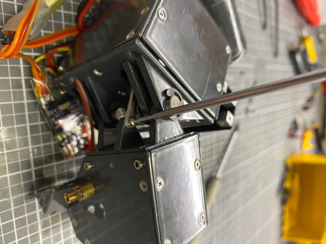

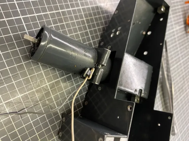

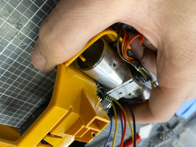

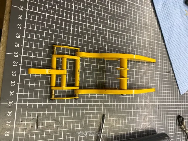

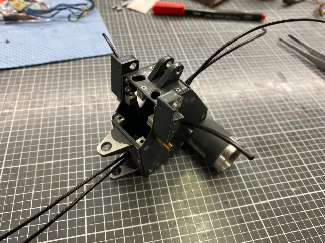

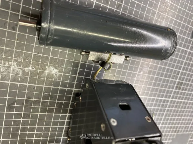

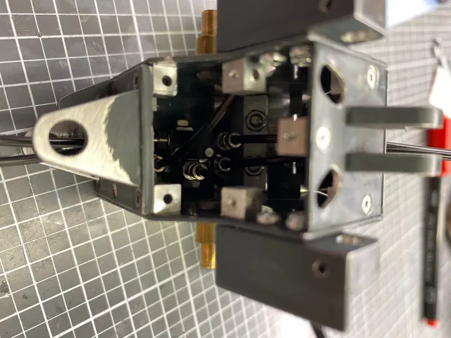

    Mal ein paar Bilder vom Zerlegen.....

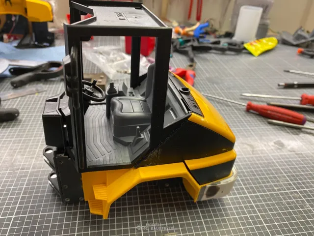

  • Die erste „Anprobe“ stimmt Zuversichtlich :guckszdu:
    schon etwas eng das ganze...... passt jedoch von der Breite her perfekt!

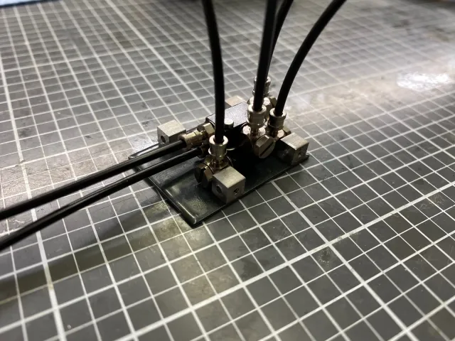

    Am Vorderwagen habe ich mal den Verteiler mit ScaleArt Y Verteiler eingebaut

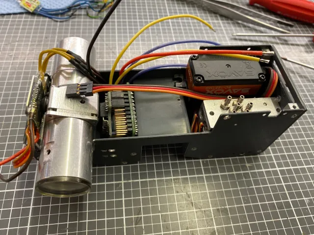

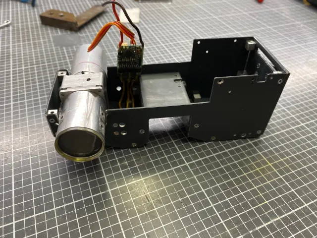

  • Hallo Hendric
    Da sind die Originalen von Igarashi drei.... hab nicht geschaut welcher Typ es genau ist
    Wie hast Du den Einbau gemacht?!
  • Hi Matthias
    Die Igarashis mit dem Kunststoffgetriebe? Ich hab Copal Motoren von Höfler drin, die haben ein Metallgetriebe. Meine Pumpe liegt auch hinten in der Stoßstange. Der Dreierventilblock sitzt unter der Kabine. Eigentlich wollte ich mit einem Getriebemotor lenken, dass hat nicht so geklappt, Jetzt sitzt doch ein Lenkservo drin, Allerdings genau da wo die Schläuche in den Vorderwagen sollten. Ich guck mal. ob ich morgen schaffe, mal ein paar Bilder zu machen und nen bisschen Bericht starte. Vielleicht treibt mich das an...

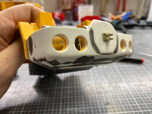

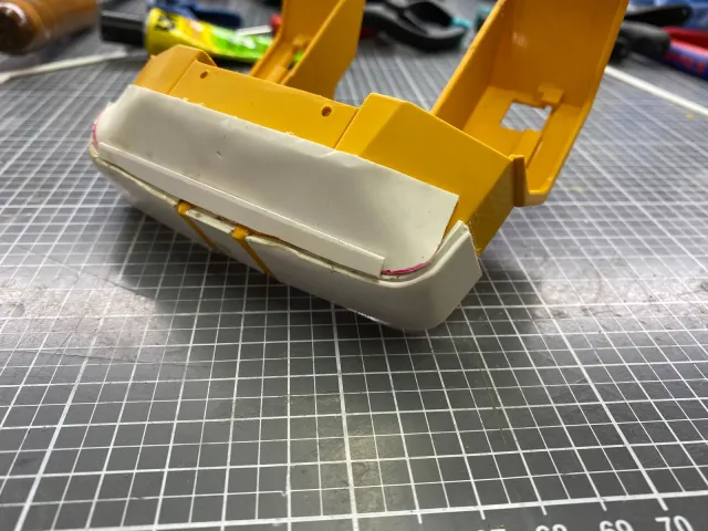

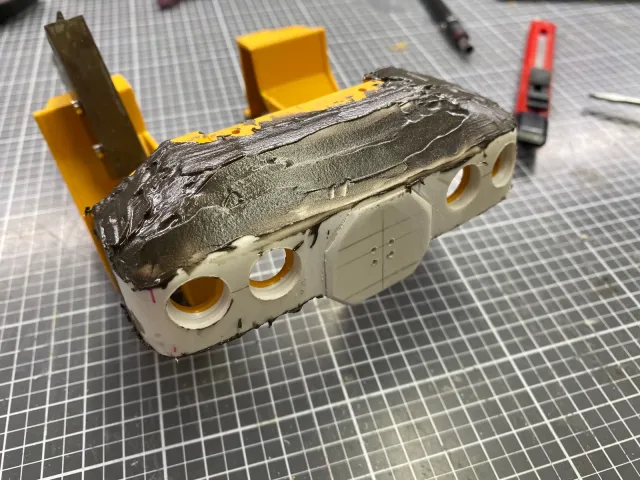

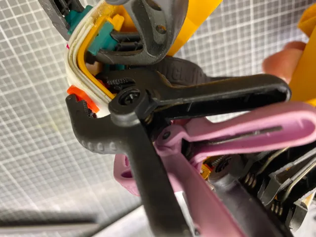

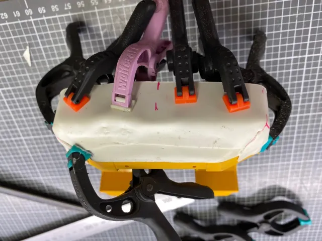

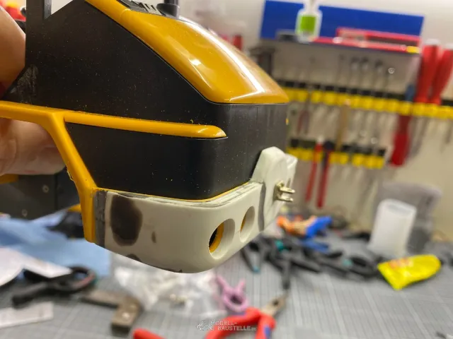

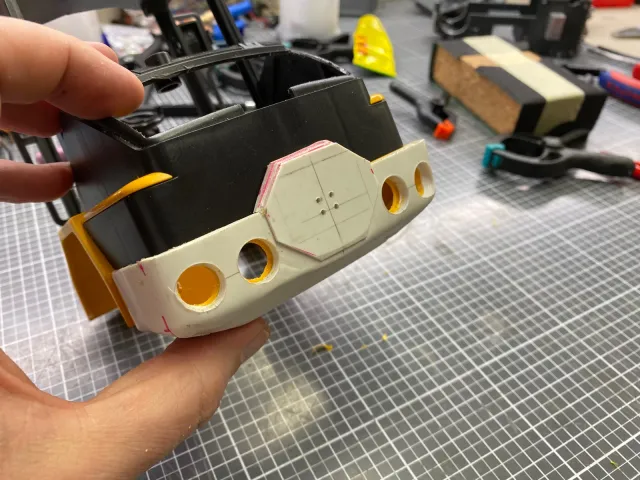

  • Heute hab ich mich mit dem „Hinterteil“ beschäftig.
    Ich möchte eine Mischung aus der Alten und Neue Version machen!
    Mir gefallen die neuen Rückleuchten viel besser als die eckigen der „bruder“ Version.
    Hier mal Bilder
    Schneiden! Anpassen und Verleimen.....mit dem Heissluftföhn in Form bringen......
    Nun mal die Löcher für die vier Leuchtmittel einpassen
    nun Spachteln und Schleifen
    ich find das Ergebnis schon mal gar nicht so schlecht :undweg:

  • So, heute gings mit dem Vorderwagen weiter.
    Hydraulikzylinder anschliessen, Beleuchtung verkabeln und montieren, Elektrische Zusatzleitung vorbereiten........
    Die Durchführung vom Vorderwagen nach hinten schön übereinander.

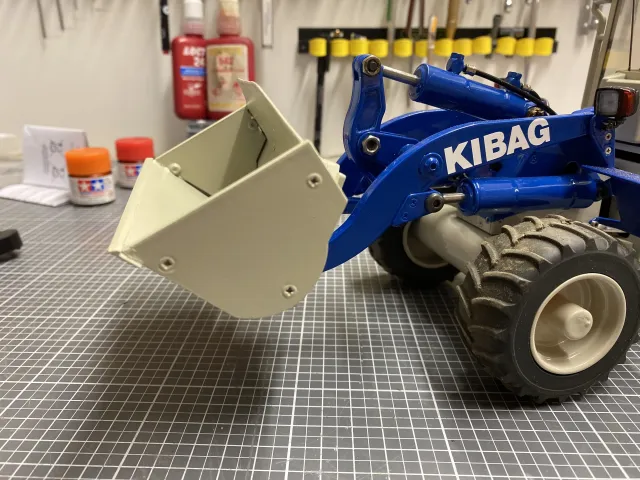

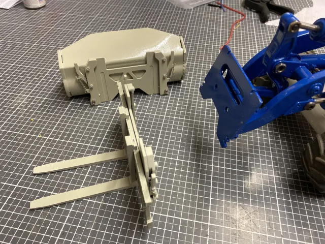

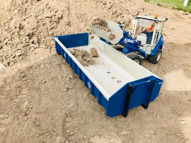

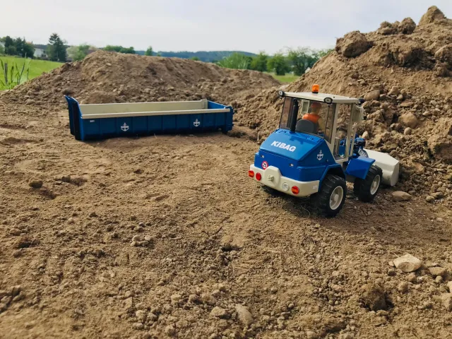

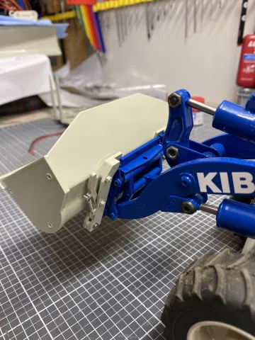

    Zusammengesetzt und zum Schluss noch Aufkleber.!
    Aber seht selbst
