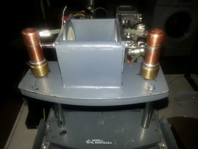

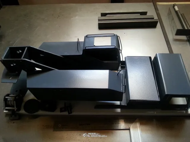

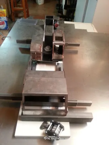

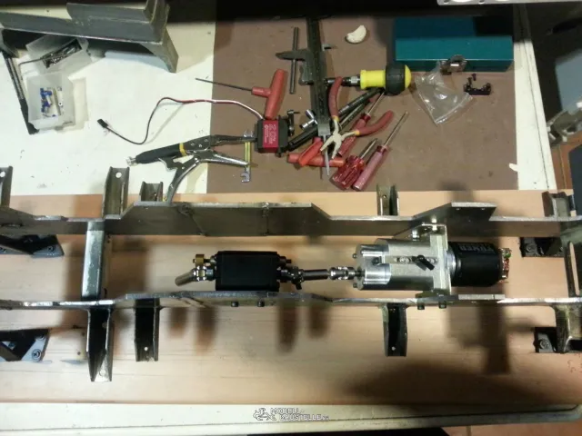

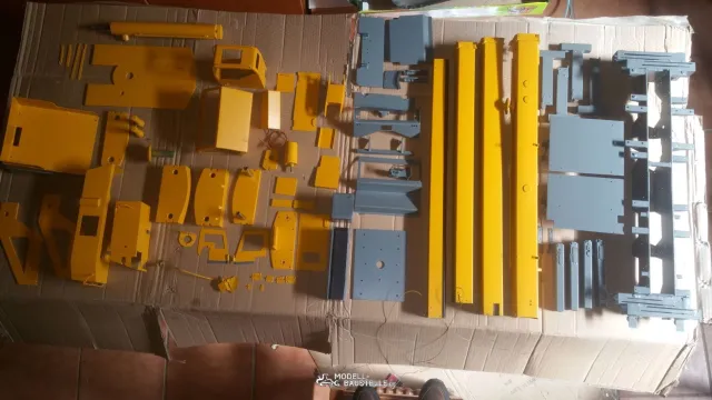

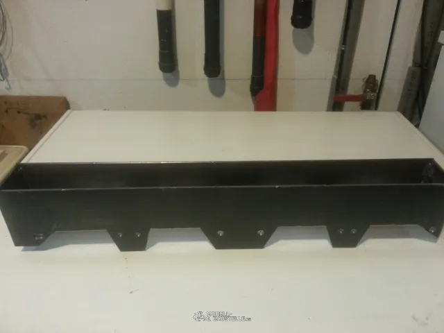

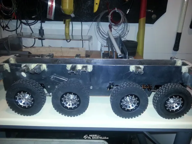

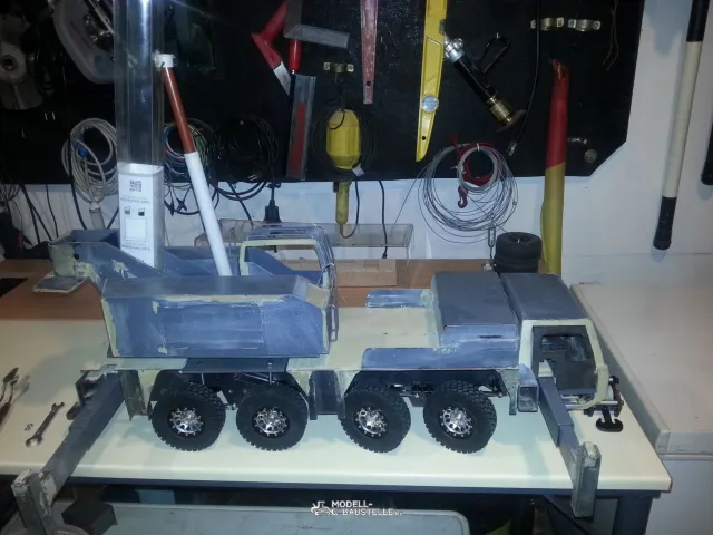

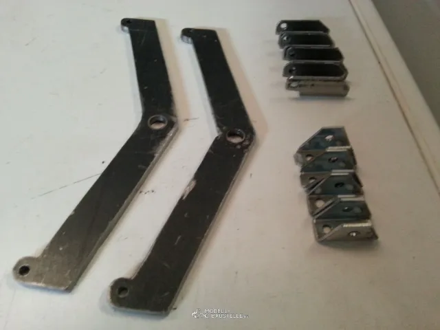

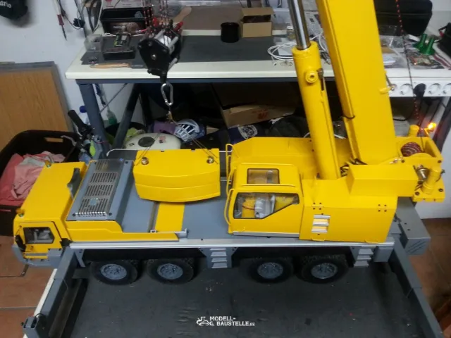

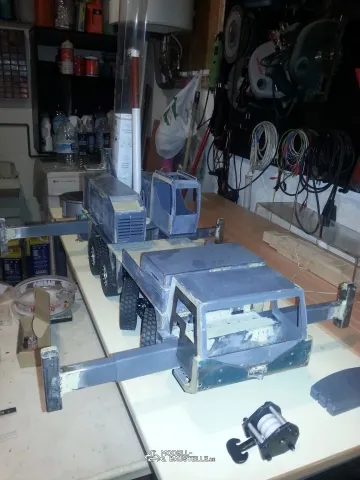

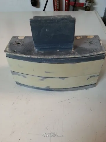

  • Hola, me llamo José, vivo en España (Granada), llevo 3 años con mi proyecto y casi está terminado, aunque sabéis esto nunca se acaba ...: Pared: ... pero sigo disfrutando día a día ... intentaré poneros algunas imágenes de su construcción.
    Debido a la disponibilidad de herramientas de precisión, las terminaciones no son muy perfectas y hay piezas completamente hechas a mano ...: estrabismo, .... El conjunto está hecho todo en acero, desde 0,8 mm hasta 5 mm, su peso última Sera de UNOS 42 Kg inclu ido lastre (contrapeso).

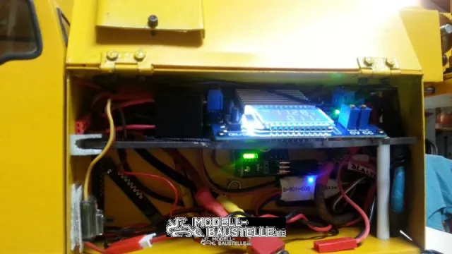

    Para dirigir y manejar esta máquina, cuenta con 32 canales funcionales, divididos en 2 partes (torreta y carro) sin colector rotativo. El sistema hidráulico está situado en la torre con una bomba Jung IPZ1-HR5 con eje especial y una válvula de 3 vías,
    [color = # 696969] En el carro se montó una caja de cambios Veroma y una caja de transferencia 2: 1 [/ color] , lo que hace que esté disponible de 3 marchas cortas y 3 marchas largas, los módulos de Servonaut M24 y SM7 ....
    Bueno, aqui os dejo algunas imágenes ....
    El comienzo
    Un poco más adelante
    más
    [Attach = 76561] [/ attach] [attach = 76563] [/ attach] [attach = 76564] [/ attach]
    Mañana os pondré algunas más ...
    Saludos ......

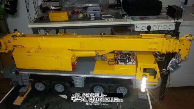

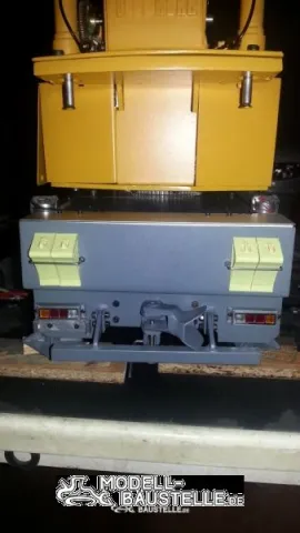

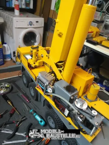

  • Hola, ¿qué tal otra vez ... bueno, ya he completado mi proyecto, aunque algunos detalles aún necesitan ser pulidos, pero lo más importante está hecho.
    Aquí hay algunas fotos ...
    Os dejo un video de demostración en mi canal sobre su funcionamiento y pruebas ...
