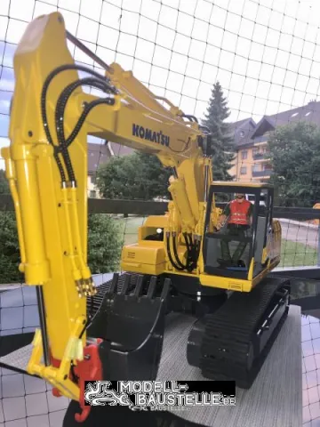

    Heute schreibe ich meinen ersten Beitrag bei Euch zum Thema PC 290 LC-11 mit Verstellausleger von Fumotec.
    Ich habe mich seit März intensiv mit dem Thema beschäftigt da ich mit der Hydraulikwelt Neuland betrete.
    Als langjähriger Modellbauer im Masstab 1:16 / 1:14.5 und 1:10 habe ich bislang diverse Schweizer und Deutsche Militärmodelle gebaut.
    Teil in kompletter Eigenentwicklung mit Vereinskollegen der IG RC Panzer Schweiz.
    Bei Frank habe ich den PC290 mit Verstellausleger bestellt und diesen vom "Hof Lackierservice OH - Design in Signalgelb Komatsu lackieren lassen."
    Von "Alexander" Menck90 und diversen Bauberichten der PC490 / 290-er Serie konnte ich mir viele Tips und Tricks anschauen. Dafür bin ich sehr sehr dankbar.
    Zum Beispiel die Hydraulikleitungen durch eigens erstellte Bohrungen im Oberwagen zu legen, oder den Pumpenregler direkt unter die Akkuhalterung zu montieren sind solche Beispiele.
    .. oder die ScaleArt Lautsprecher über dem Tank und links neben dem Meinhardt 6 fach Ventilblock zu platzieren .. oder das 7. Scaleart Ventil über dem Pumpenmotor der Kampshoff Pumpe zu platzieren..
    Die Liste der Tips welche ich mir so zusammensuchen konnte ist lang ...sei es für Hydraulik oder Elektrik mit den Wago Klemmen..
    Frank hat sich meiner Anfängerfragen auch professionell und kompetent gewidmet und ich hab grosse Freude an dem bereits weit vorangeschrittenen Modell.
    :D: Kann ich da nur sagen .... toll das es Euch und das Forum gibt...

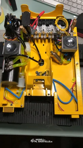

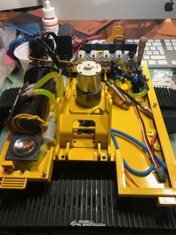

  • Ich habe zu den verschiedenen Baustufen viele Bilder erstellt welche ich zeitnah aussortieren werde und gerne mit Euch teile.
    Das Risiko das Bilder von Euch in ähnlicher Form existieren ist Gross "Da ich ja viele Tips von Euch - liebe Forenkollegen" abgeschaut habe.

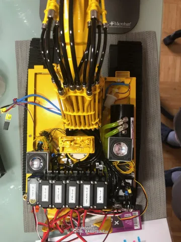

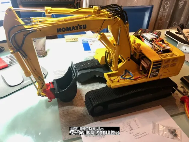

    Antriebseinheit links (mit Bleischrott ausgegossenem Oberwagen bei beachtlichen 7.2 kg)
    Baustand 31.7.2019

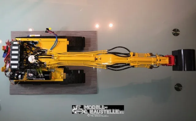

    6 Fach Ventilblock mit Zusatzventil über Pumpenmotor
    2 Mal editiert, zuletzt von Optidata (31. Juli 2019 um 23:55)

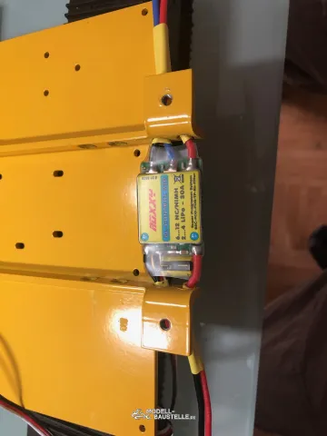

  • Jetzt Ende Juli 2019 habe ich die komplette Hydraulik im Betrieb.
    Ich bin über die Qualität der Komponenten von Frank und der feinfühligen Steuerbarkeit mit dem Meinhardt Ventilblock sehr zufrieden.
    Feinjustage über meine Servonautanlage (Ventilspiel, Totpunkte, Rates usw) bin ich noch am ausloten..

  • Montage des 7. Ventilblocks von Scaleart
    Aluminumprofil gebogen mit M3 Setzmuttern versehen. Mit "Ausspahrung" für Pumpenanschlüsse vershenen.
    Aluminiumprofil abgekantet, 2x M3 Setzmuttern, Sandgestrahlt
    Lautsprechermontage
    Aluminiumprofil abgekantet, Gemäss Kantenlänge des Lautsprechergehäuses.
    Einlegenkleben von ABS 4-Kantprofil stücken zur Verschraubung der Lautsprecher
    Verkleben des Resonanzkörpers mit dem Trägerwinkel
  • Die benötigte Länge der jeweiligen Hydraulikanschlüsse musste mit diversen Tests ermittelt werden.
    Schön zu sehen die seitliche Zusatzverrohrung für den Schnellwechsler.
    Frank hat da super arbeit geleistet.. :gut:

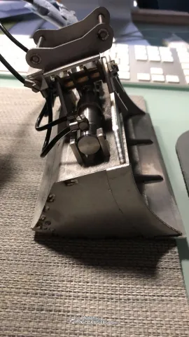

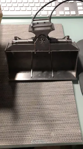

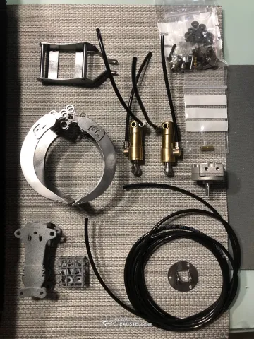

    So als "Bettmümpfeli" noch bilder der schönen Anbauteile von Thilo und Frank
    Franks Bausatz für den Holzgreifer PC290 <3<3
    und Thilo's T&W Hydraulik Grabenräumlöffel

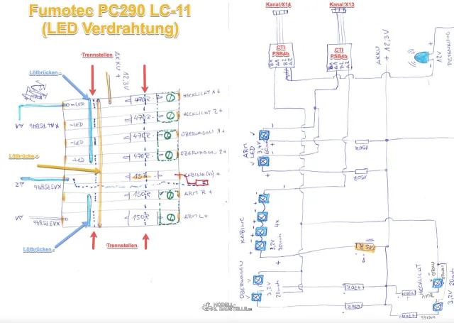

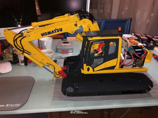

  • Heute war die Verdrahtung der Lichter am Oberwagen und Arm dran.
    In der Kabine konnte unter der Console hinter dem Fahrersitz die LED-Verteilerplatine verbaut werden.
    (Diverse Widerstandsreihen von 15 Ohm bis 470 Ohm)
    - Licht Oberwagen 2x LED 3mm 8000mcd warmweiss, 3.2V 20mAh (Ledstore.ch)
    - Licht Arm 2x LED Typ 4-Chip warmweiss 8500mcd 60mAh 3.4V (Conrad 182967)
    - Licht Kabine unter Steinschlaggitter (arbeiten noch ausstehend)
    - Arbeitslicht richtung Heck (1 oder 2 Fache Ausführung und position werde ich noch prüfen - arbeiten noch ausstehend)
    - Pistenking Drehlicht Dach (arbeiten noch ausstehend)

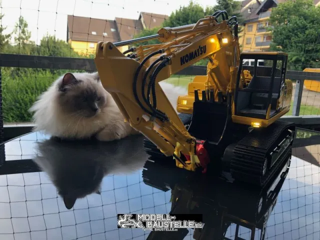

    Somit erste Bilder mit Positionierter Kabine und Beleuchtung :D
    Ich bin richtig happy..
    Viel Spass an den Bilder - Gruss Optidata - Dominique
    Einmal editiert, zuletzt von Optidata (3. August 2019 um 21:09)

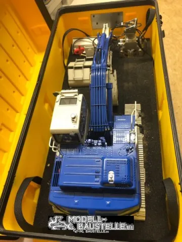

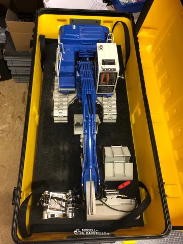

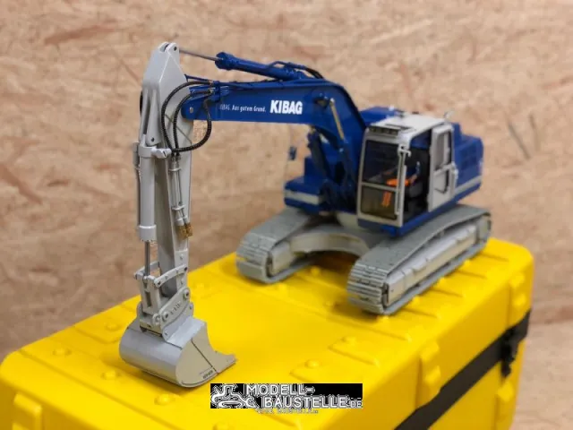

  • Hallo Dominique
    Betr Transportkiste.......
    Hier mein Fumotec PC290 auf der Kiste, ist nich ganz zu sehen.....
    Bei Interesse kann ich ein Foto machen, passt Perfekt rein!
    Am Event ANBAGGERN 4.0 kann ich Dir einen tollen Preis machen, wir bitten diese Transportkisten dort an

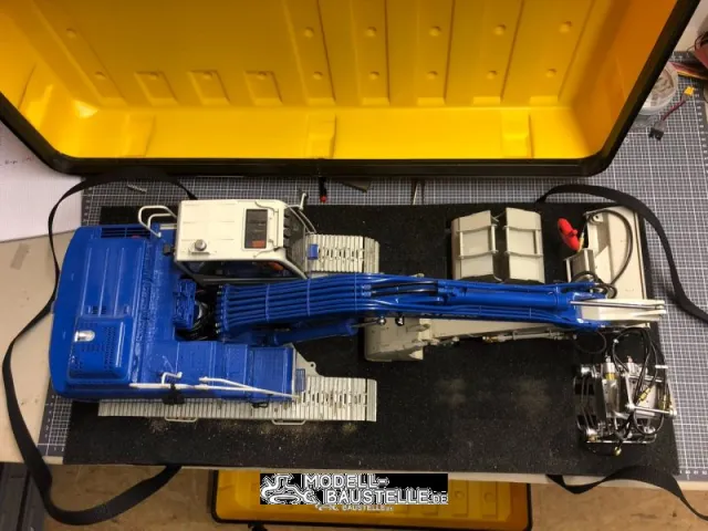

  • Hey Dominique
    Hier noch Bilder der Transportkiste, Bagger ist auf einem Forminlay welches herausnehmbaren ist, Rutschsicher platziert.
    Genügend Raum für zusätzliche Anbaugeräte ist vorhanden.
    Kiste ist leer lediglich 5,2 Kg leicht 03-Sterne

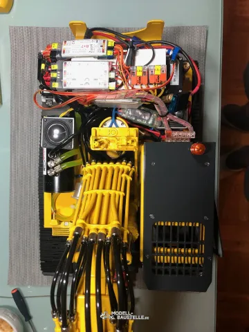

  • Hier noch ein paar Bilder von der Elektronikanordnung
    Das nennt sich kontrolliertes Chaos :)
    In der Theorie lassen sich sämtliche Elemente entfernen und anstecken.
    Die Empfängerelektronis befindet sich auf den Ventilservos auf einer ABS Platte.
    Diese ist mit Klettverschluss an den Servos befestigt. die 2x3-Fach WAGO Klemmen mit den gelben Leitungen sind Audioverbindungen zu Soundmodul (Stirnseitig vor den Servos) und den beiden Lautsprechern.
    Das Lautsprecher Poti kann über die Motorenlucke einfach bedient werden
    Direkt hinter der Fahrerkabine befinden Sich die WAGO Klemmen 2x5-Fach für die Stromverteilung. Dabei wurde die Akkuspeisung mit einer thermischen Schmelzsicherung 15A abgesichert.
    Mit der Amperezange konnte im "normalbetrieb 3-4 Ampere Last gemessen werden.
  • Seitensicht auf die Elektronik
    Lichtverteilungsplatine mit 2x PSB4a CTI Modulen (1x PSB4a hätte auch funktioniert.. da keine Blinkersteuerung benötigt wird)
    Widerstands Reihe für
    2 x ARM Beleuchtung je 150R Widerstand für 2x LED 3.4V 60 mAh
    1 x Dachbeleuchtung 15R (15 Ohm) für 4 LED in Serie 3.2V 20 maAh
    2x Oberwagenbeleuchtung Links und Rechts 470R je 1 LED 3.2V 20 mAh
    2x Heckbeleuchtung über Gegengewicht Links und Mitte 470R je 1 LED 3.2V 20 mAh
    1x Pistenking 1:16 Drehlicht mit Eckiger Glasform 12V
    angeschlossen an je 1 CTI Modul PSB4b (2 Stück)
  • PS: Die Wahl für die Licht Verteilerplatine, insbesonders Bestückung
    sieht etwas komisch aus.. Aus Platzgründen mussten die - Anschlüsse ohne Steckergehäuse auskommen.
    Da die Platine ja zwingend hinter / unter die Konsole der Kabinenrückwand kommt.
    Es hat aber alles Platz und ist sauber verstaut.. Ziel erreicht.
