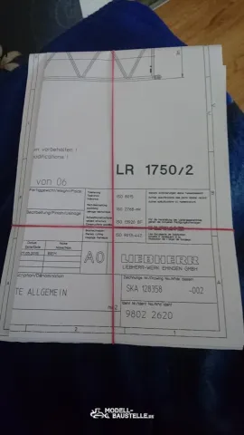

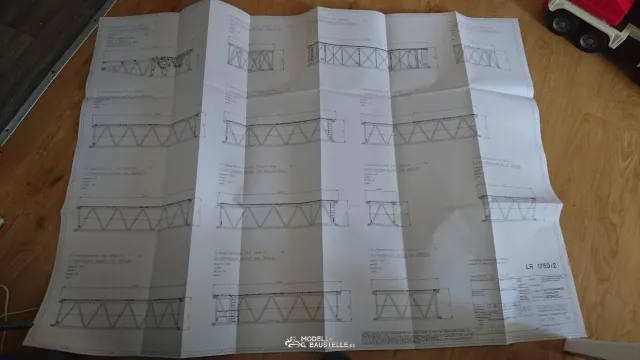

  • heute morgen klingels an der Tür und die Postfrau drückt mir nen riesen Umschlag in die Hand. Das "Infomaterial" von Liebherr is ein Plansatz von dem Kran. Wenn ich mal 5 min Ruhe hab muss ich den mal genau zu Gemüte führen.
    Auf alle Fälle bin ich total geflasht.
