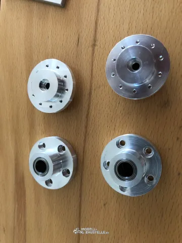

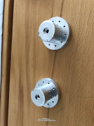

    Radnaben

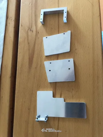

    Servohalter und Frästeile:

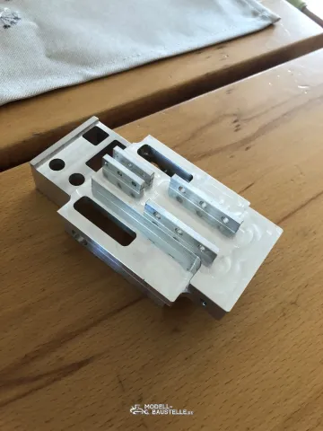

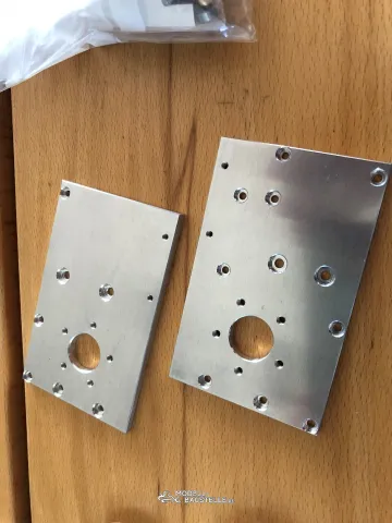

    Trägerplatten für Getriebe und Hinterachse:

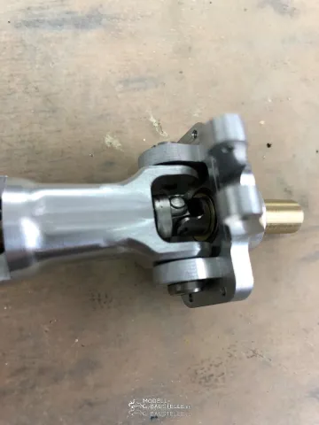

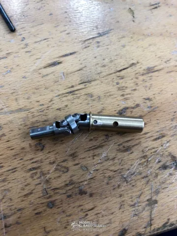

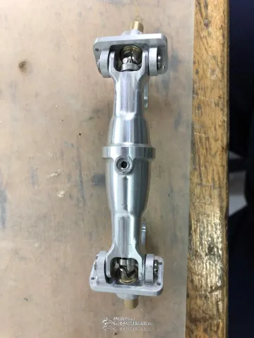

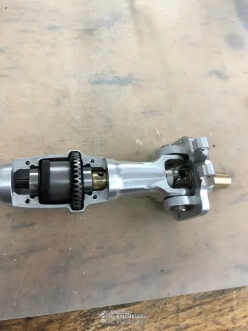

    Die Vorderachse habe ich mir zuerst vorgenommen. Von TOM (ehemals AFV) wusste ich, was seine Achsen aushalten. Also war die Idee geboren, die Doppelkardans in die Vorderachse einzubauen.
    Eine erste "Sitzprobe" zeigte, dass das gar nicht so wild werden würde, die Kardans einzubauen.
    Marco hat das mit den Achsen schon top gebaut. deshalb ging die Anpassung gut von der Hand:
    In die Vorderachse würden noch Kugellager zusätzlich eingepasst, um die Doppelkardan richtig zu führen.
    Das Resultat seht Ihr hier:
    Die Stabilität und die Reserve in der Auslegung sind enorm. Sie haben mir bis jetzt einen Außenplaneten erspart.

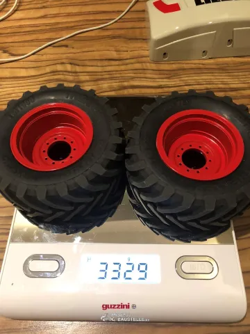

    die Frage des Gewichtes ist eigentlich ganz einfach. Ich habe die hinteren Felgen aus Stahl gedreht und gleichzeitig alle Reifen mit 2 mm Bleikugeln aus dem Tauchshop bestückt. Aber komplett voll mir Blei. Sonst schiebt das Material wie Hölle beim Fahren. Das ist so auch schon grenzwertig, aber wenn man die Reifen komplett voll bekommt, dann ist es nicht so schlimm. Der Reifen walkt dann zwar weniger, sinkt aber besser im Boden ein..
    Ferner habe ich in die Hohlräume der Karosse ebenfalls Bleikugeln gefüllt und vergossen.
    Das gab einen Zwischenstand von 12,9 kg.
    die Waage denkt mein Sohn MAX würde draufstehen :D
    Die Reifen hinen mit Stahlfelgenund Bleikugeln hinten:
  • Den Rest des Gewichtes ergeben 3D gedruckte Kotflügel aus Metall, Reifengewichte hinten und Stahlfelgen vorne. Wie gesagt, man könnte jetzt noch mehr Teile in Messing machen und das Frontgewicht noch ausbauen. so schafft man mühelos 16 kg.

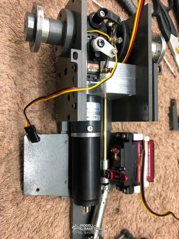

    Der Nachteil des Gewichtes zeigte sich jedoch im Antrieb. Der verbaute Motor hatte leider nicht die Leistung, die ich nun benötigt hätte. Also alles auseinander bauen und versuchen einen 2657 Faulhaber in den Schlepper zu bekommen.
    Naja seht selbst:
    Mit der Fräse etwas Platz gemacht und viel Mut rein in die Lücke.

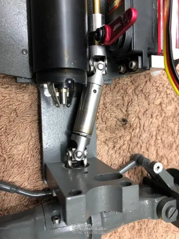

    Was dann als nächstes fällig war, ist die Kunststoff-Kardan zur Vorderachse. Diese habe ich durch Stahl ersetzt:
