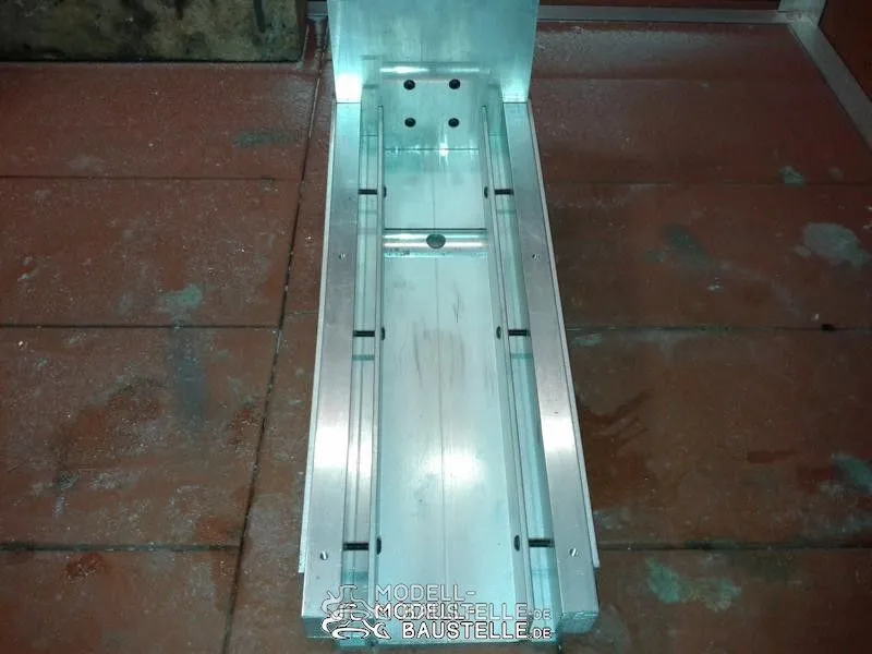

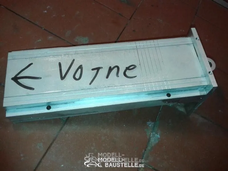

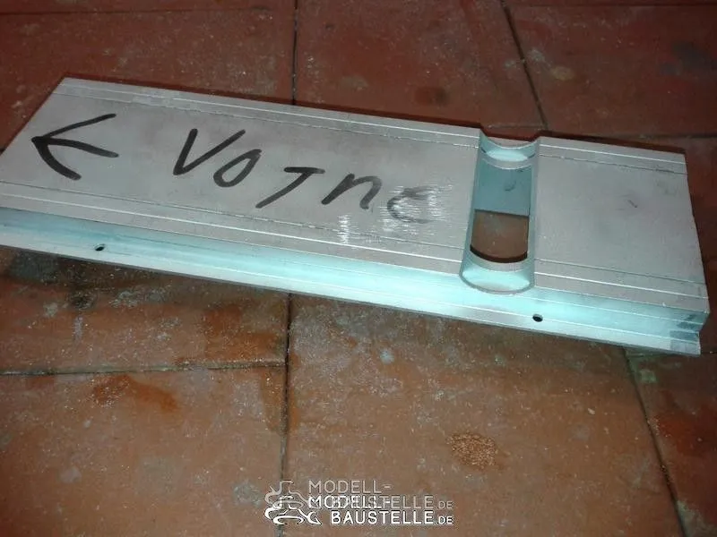

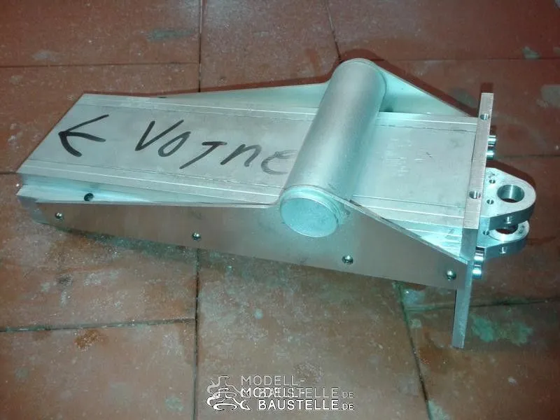

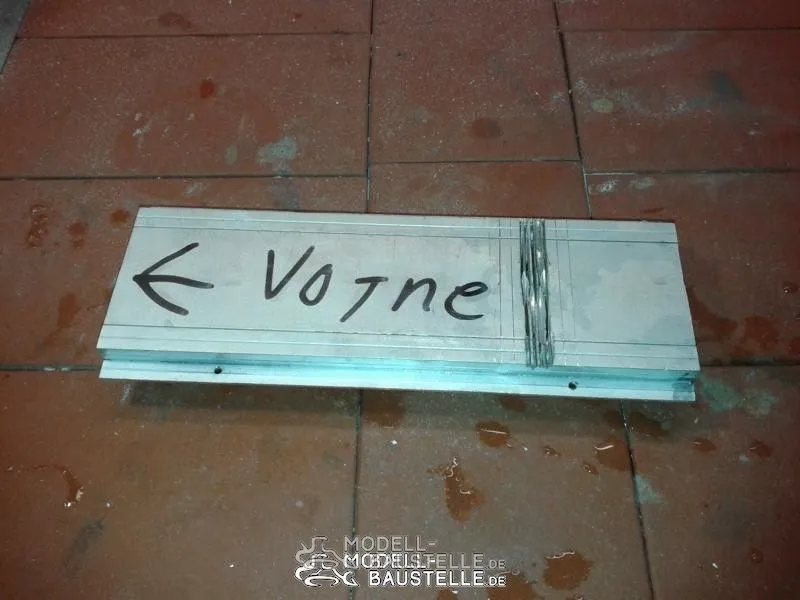

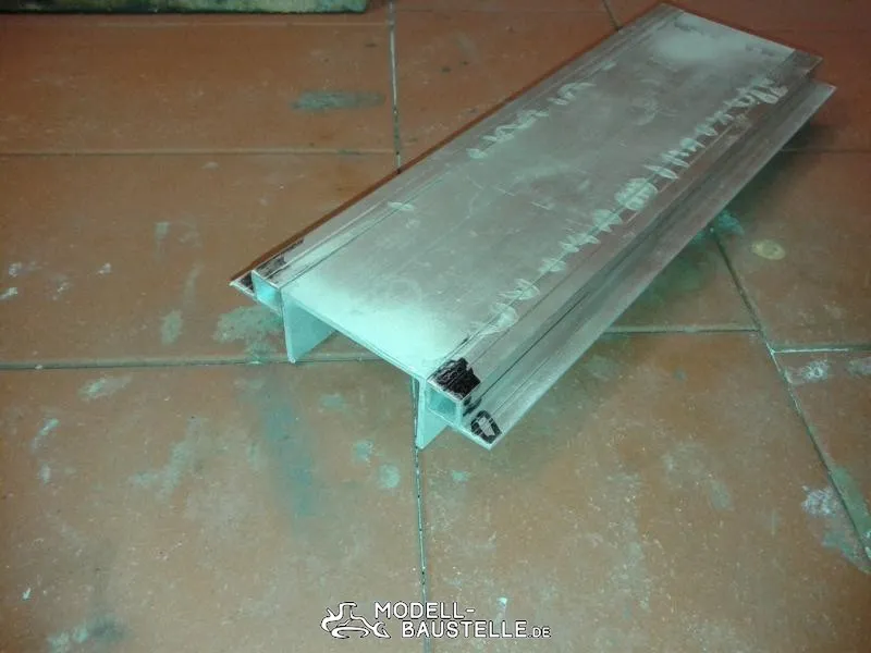

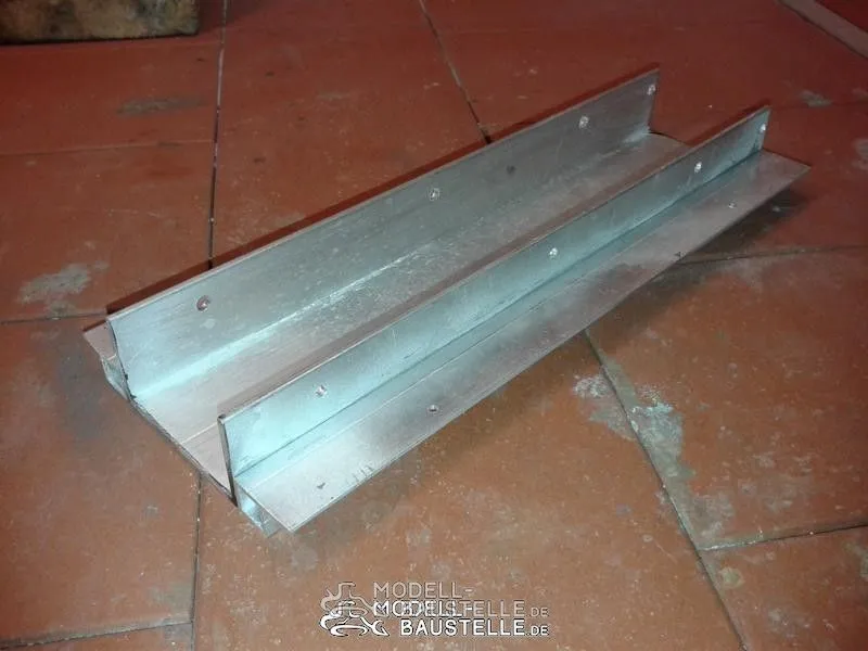

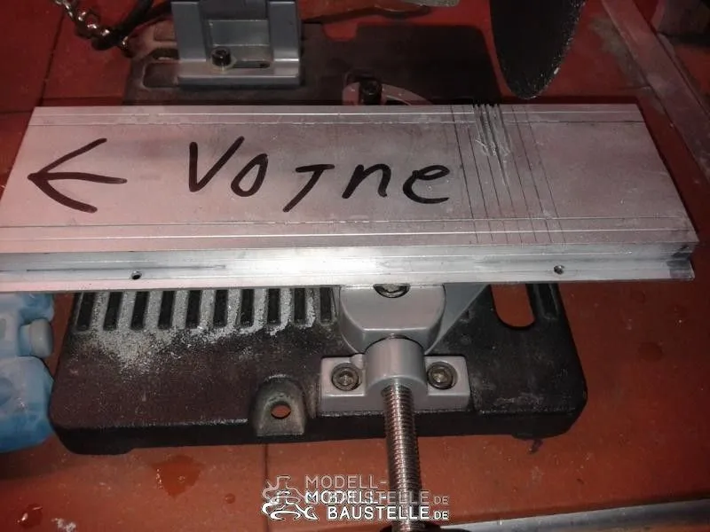

    Als erstes habe ich für den Vorderwagen eine Wanne aus einem U-Profil für den Akku gebaut . Die später aber vorne
    noch abgeschrägt wird . Ich hatte aber erst mal nicht die Zeit dafür , weil ich den Dumper erst mal testen wollte .
    Wohl dem , der ein Fräse sein eigen nennen kann ! Also mit Fex und Feile ein Mulde für die Achse erstellt .

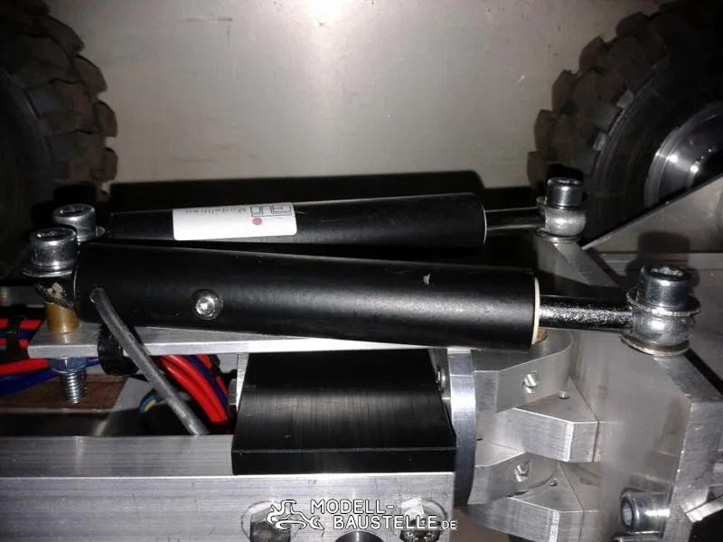

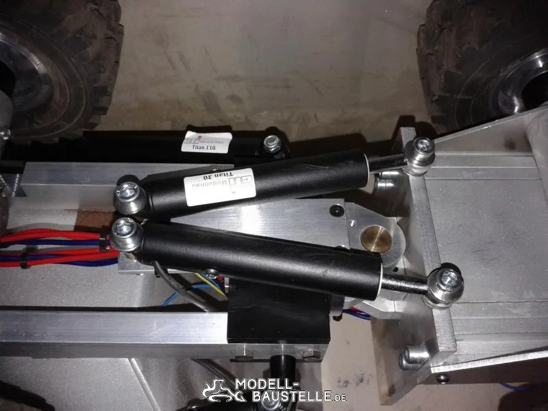

  • Das ist die Halterungen für die Kippzylinder :
    Die gefallen mir nun garnicht ! Ich habe den oberen zwar schon bearbeitet , aber sieht trozdem S.... aus !
    Wird geändert !
    Dann habe ich erst mal provisorisch einen Winkel auf den Vorderwagen geschraubt damit erstmal kein
    Dreck in das Akkufach kommt und ich eine Halterung für die Kabine habe .
    Die Kabine kommt entweder ganz weg oder nur noch in Teile ......
    Aus der Bauanleitung ist nicht zu ersehen wie die Lenkung eingebaut wird .
    Das ist meine Lösung :
    Werde ich aber auch noch ändern , weil mir der Wendekreis zu groß ist .

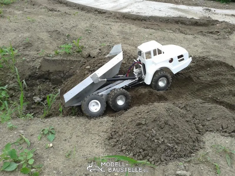

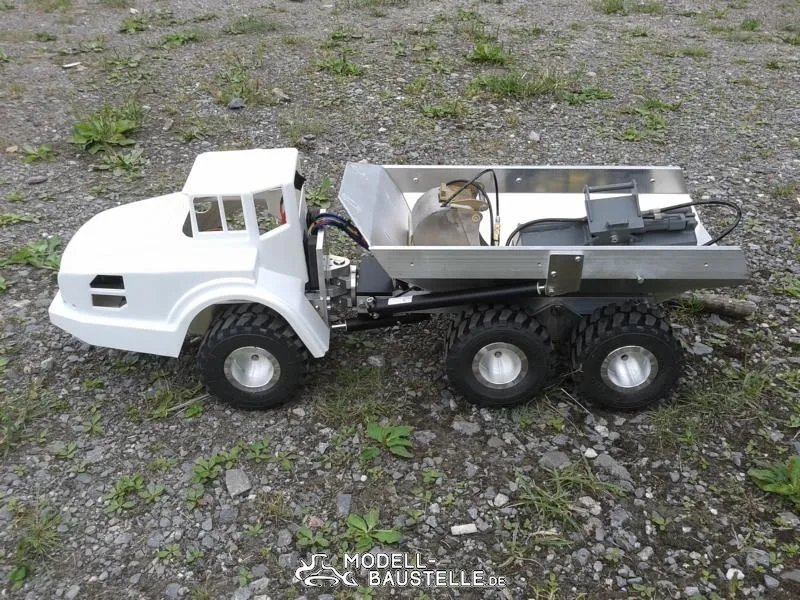

    Hier noch ein paar Bilder vom ersten Einsatz :

    Heute habe ich mal ganz spontan den Dumper bei mir im Straßengraben getestet :
    Externer Inhalt youtu.be
    Der geht gut ab !
    Ich bin zufrieden !

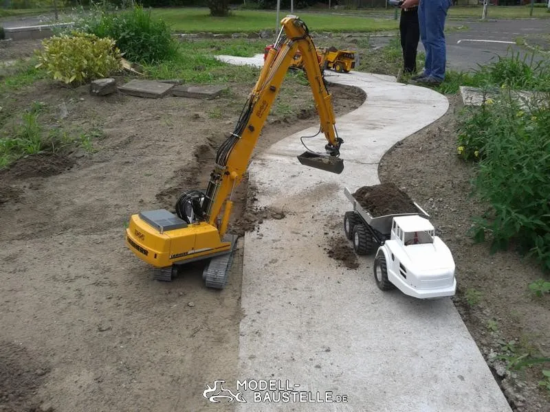

  • Hallo Leute ,
    am Samstag hatte ich mal kurz Zeit und habe dem 44er und dem Dumper auslauf gegönnt .
    Als erstes machte der 44er schlapp ....
    Dann habe ich umgebaut , um noch ein bischen Spaß zu haben beim Sandladen ....

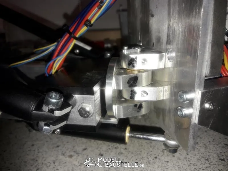

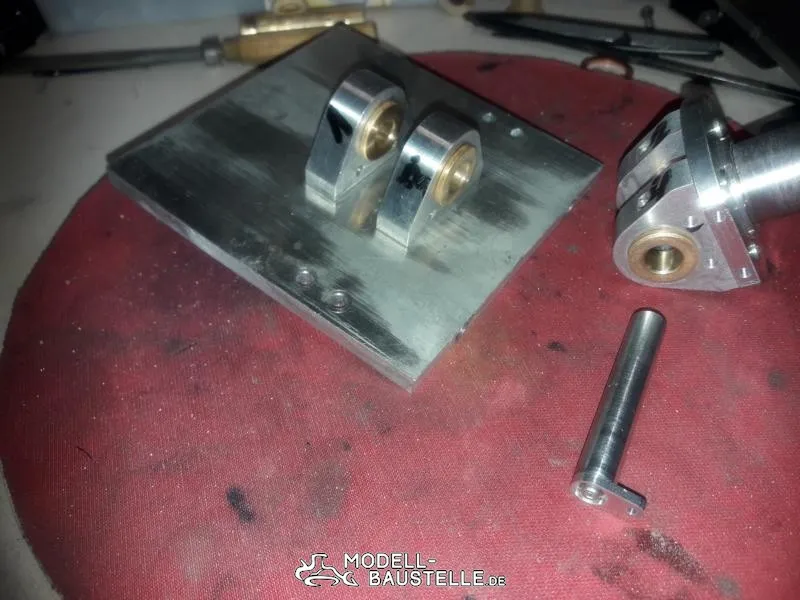

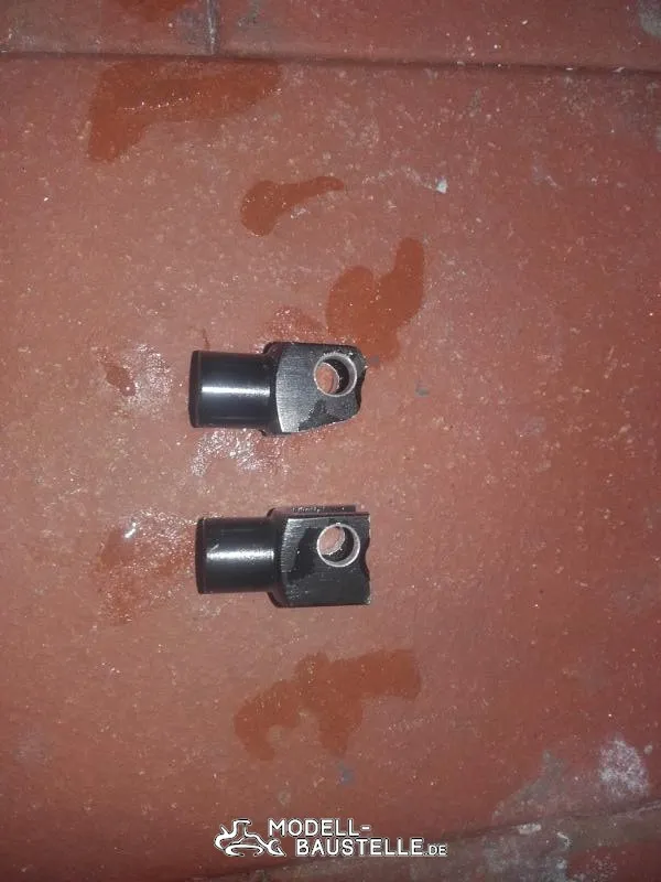

    Das dauerte dann auch nur 3 Touren , dann löste sich der Königsbolzen am Dumper ,
    und ich hatte 2 Teile .
    Habe leider keine Fotos , weil ich zu Brastig war ! :Wand:

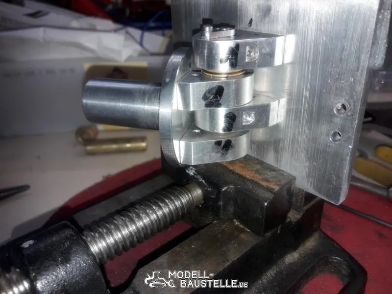

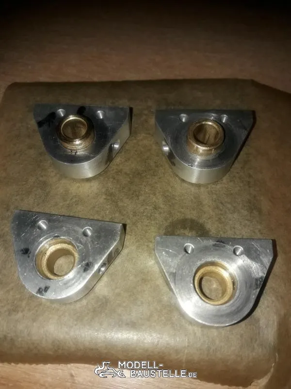

    Ich wollte Knicklenkung sowieso umbauen , weil das mir mit den Madenschrauben , U-Scheiben und den Kupferringen
    nicht gefallen hat , Aber ohne währe zu viel Spiel gewesen .
    Hier ein Foto vom ersten zusammenbau :

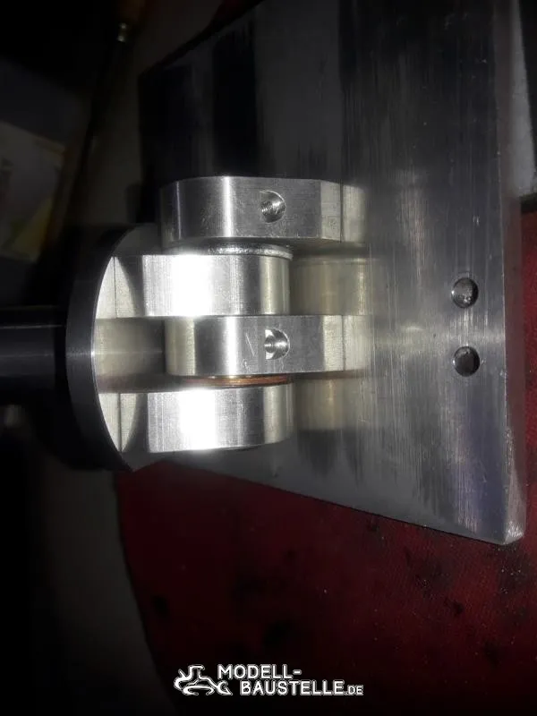

    Ich hatte schon vorsorglich ein paar Sinterbolzen 8x12x16 besorgt , die genau in die " Führung "
    passten , wo vorher der 12 mm Bolzen saß .
    Jetzt ist ein 8 mm Stahlbolzen drin .
    Die Sinterbolzen angepass und mit UHU-Endfest ab in den Ofen .
    Alles nochmal nachgearbeitet und zusammengebaut .
    So sieht es jetzt aus . Spielfrei und leichtgängig !
